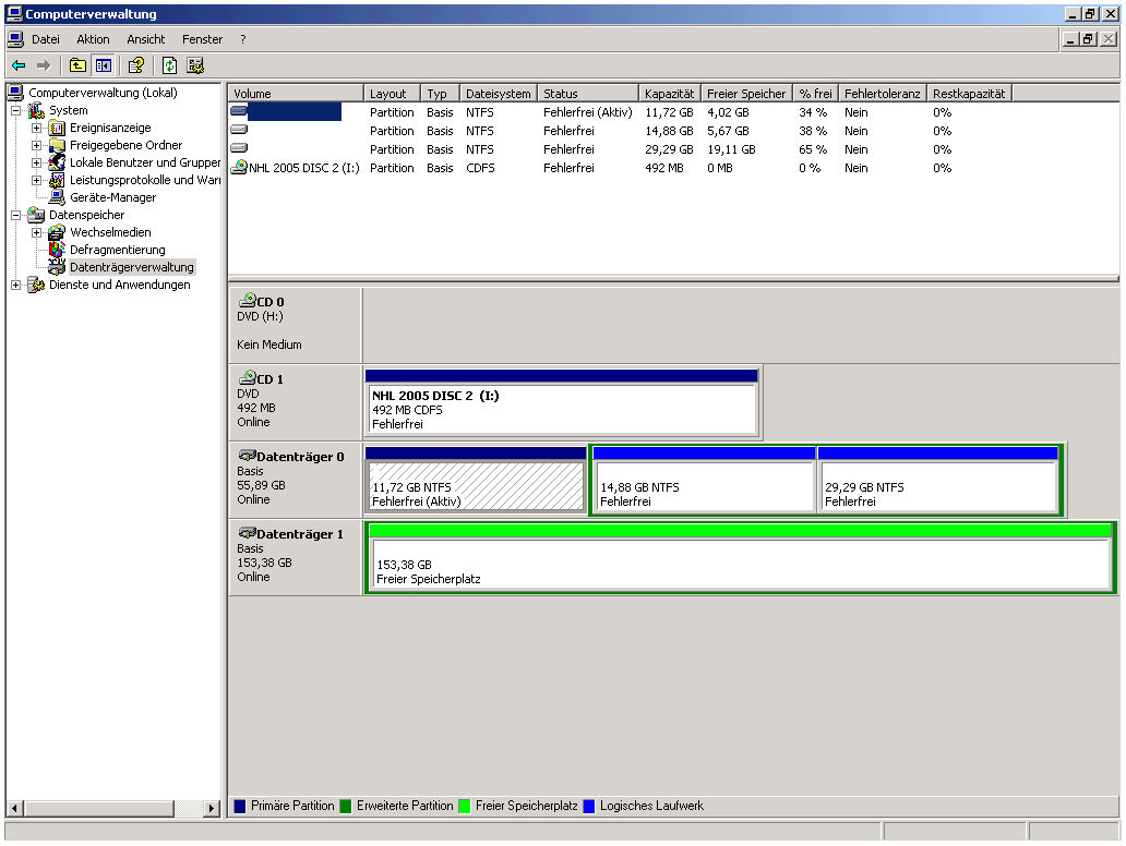

Ich hab aus Platte A 3 Partition erstell und hab aus Platte B 3 PArtitionen erstellt seit gestern abend habe ich jedoch das problem das ich die 3 Partitionen der Platte B nicht mehr im Explorer angezeigt bekomme.WEnn ich jedoch in der Datenträgerverwealtung schaue wird mir auch die B Platte noch angezeigt jedoch ohne Partionen und das 160 GB der 160 GB großen platte frei wären, es sind aber mindesten 40 GB beleget mit videos usw. und die sind sehr wichtig für mich.
ich poste mal ein foto von der dateiverwaltung mit
wie komem ich an die dateine ?

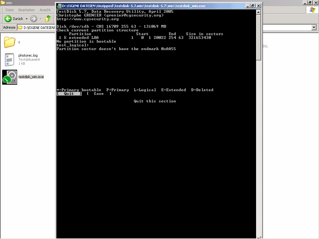

Lade dir Testdisk die Version 5.7.
Link dazu gibt es hier;
https://www.computerbase.de/forum/threads/hdd-diagnose-recoverytool-sammlung.58108/
Starte Testdisk, wähle deine Festplatte, bestätige bei Analyse mit Enter und setze mir einen Screenshot.
Gehe auf Save und sichere mal die Konfig mit Enter.
Setze mir danach auch einen Screenshot.
(Es besteht auch die Möglichkeit, wenn keine Partition gefunden wird, das Testdisk anfängt mit suchen.
Indem Fall lasse die Suche laufen und setze mir den Screenshot dann.)
Bestätige weiter bis du zum Menü kommst wo unten steht [Quit] [Search] [Write] und gehe mit dem Pfeil auf Search und lasse es laufen.
Danach auch einen Screenshot.
Lasse den Screen mal so stehen.
Dadurch sparst du evtl einen erneuten Suchlauf.
Viele Grüße
Fiona

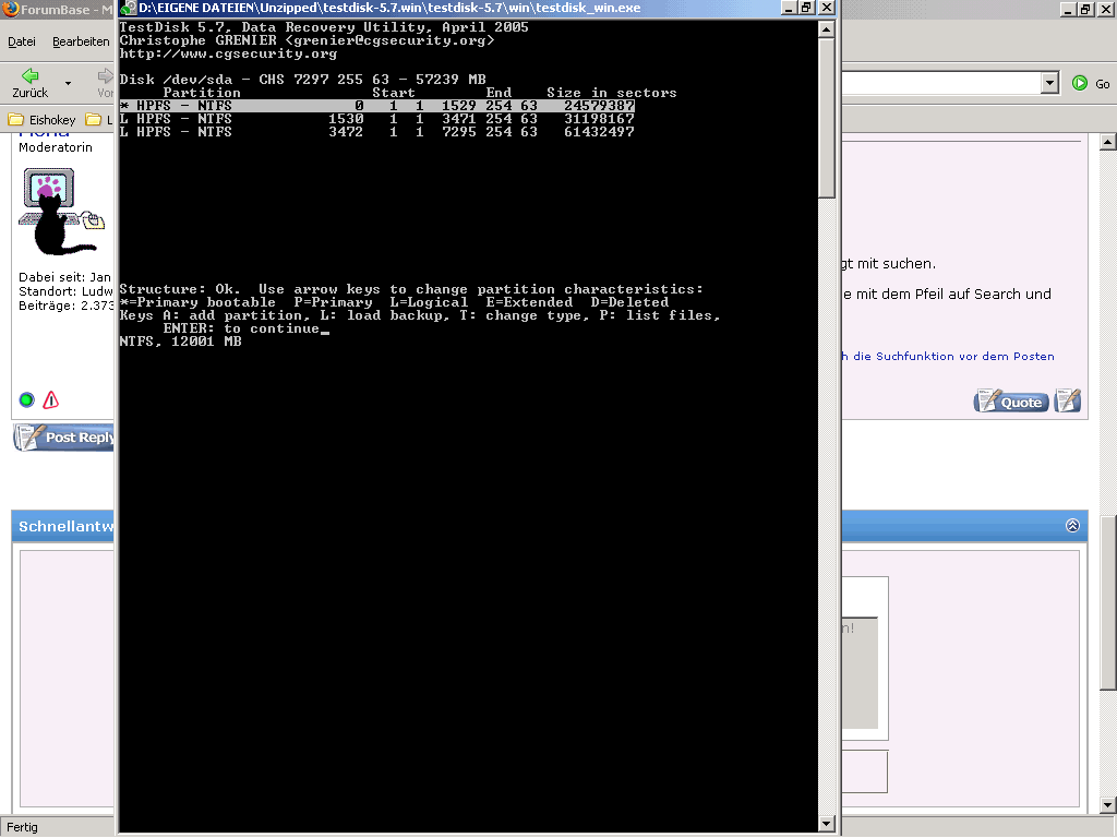

Ich denke mal du hast im Moment die verkehrte Festplatte (deine A3) genommen.
Da hast du ja keine Probleme.
Starte mal Testdisk erneut und wähle die 160 GB B3-Platte mit dem Pfeil aus wo die logischen Laufwerke weg sind.
Die jetzige ist ja nur deine 56 GB-Festplatte.
Da brauchen wir denke ich nichts machen?
Viele Grüße
Fiona

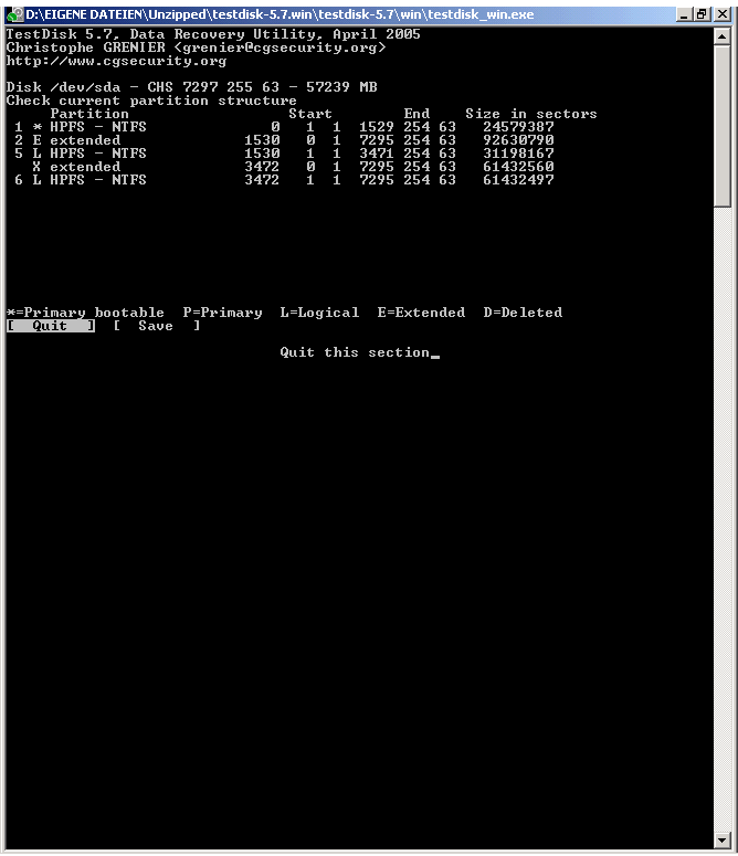

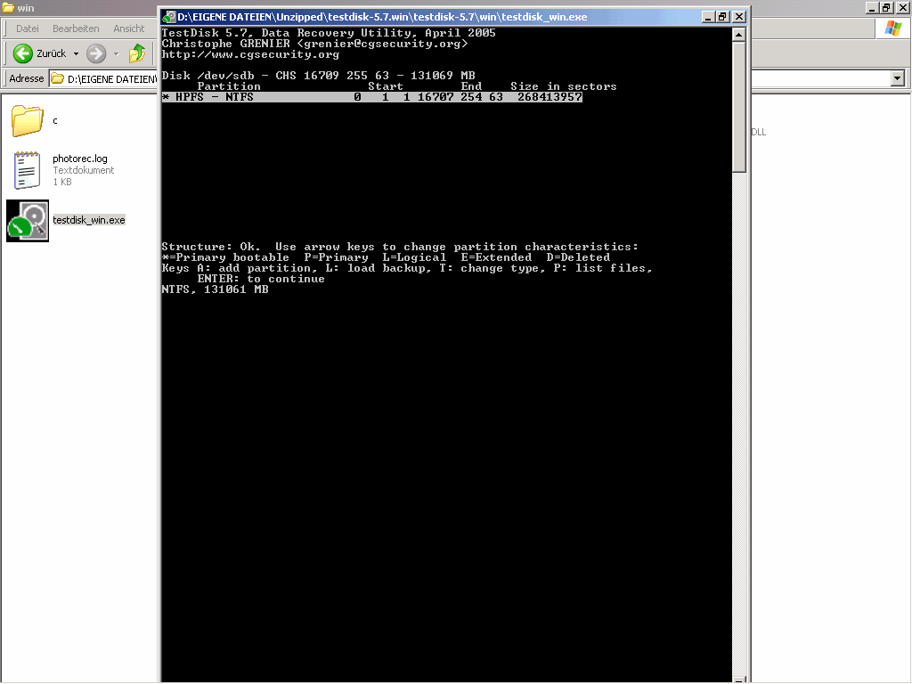

oh man ich bin schon völlig blöd jetzt aber

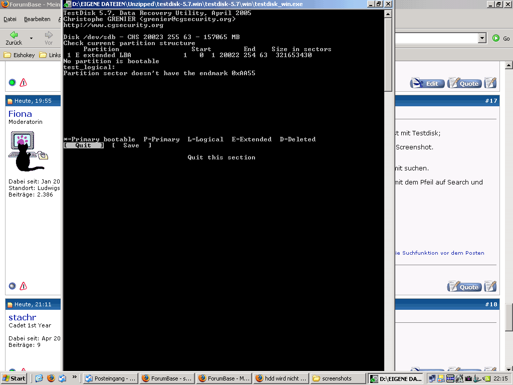

Bei dir liegt ein Erkennungsproblem der Festplatte vor.
Testdisk erkennt im Moment nur ca. 130 GB.
Teile mir mal dein Betriebssystem und Servicepack mit.
Gruß Fiona

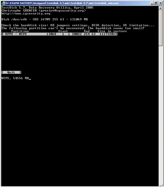

das dritte foto ist dann auch fertig
kann ich dann zumachen das dingens ?
Da steht nur das die Partition nicht wieder hergestellt werden kann, da die Festplatte zu klein ist.
Auch wird die Partition nicht richtig erkannt.
Das liegt daran, weil du kein Servicepack installiert hast, hast du nur Schreibzugriff bis zu einer Grenze von 137 GB auf der Festplatte.
Danach kann gewaltig Datenverlust entstehen, da die Möglichkeit besteht, das Windows auf der Festplatte dann vorne wieder anfängt zu schreiben und sämtliche Daten unleserlich zerstören kann.

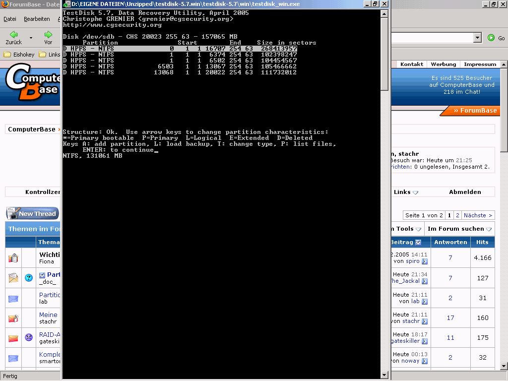

sag mir doch bitte bescheid ob du heute noch was machen möchtest

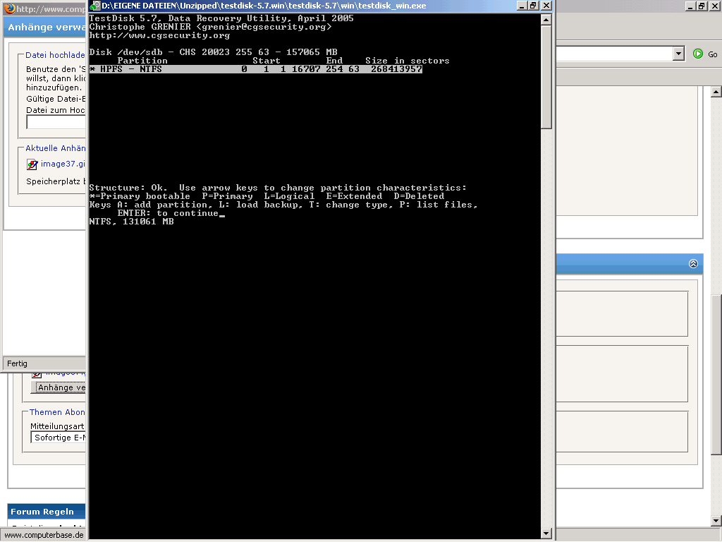

so ok ich hab nun die ersten 2 fotos das 3te dauert natürlich wieder
ok 2 fotos und das 3te, wie gesagt , läuft

so das dritte ist auch da jetzt
ich bin noch länger da , herzlichen dank für die hilfe
es ist noch genauso offen wie es auf dem foto zu erkennen ist
Die unteren drei Partitione ergeben einen Zusammenhang.
Sind aber nach Search alle 3 als gelöscht gekennzeichnet.
Markiere daher bitte mal die dritte Partition
1 1 1 6502 254 63 sind die Zahlen und setze die bitte mit dem Pfeil (links und rechts) von D=deletetd auf L für logisches Laufwerk.
Wenn die markiert ist, lese bitte ganz unten im Screen (letzte Zeile) ab was da steht.
Teile es mit.
Das selbe für das 4 und 5 logische Laufwerk darunter.
Auch auf L setzen und die letzte Zeile unten mitteilen.
Wenn alle 3 Partitionen (praktisch dein Laufwerk B 3) auf L gesetzt hast, setze mir einen Screenshot.
Viele Grüße
Fiona
