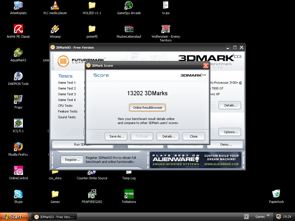

Mein ich hab auch eine 76GT von XFX (:DAGP:D) und habe fast und kann Stalker auf max zocken. Oki hab das ganze licht aus gemacht ohne HDR oder Stadischelich alles weg(auf 1024X768). Aber der rest alles mx und lüft wie sau ne eher leif hab das game net mehr. Aber egal und was micha uch wuder ich aheb ihn 3dMark01 nur ein paar punkte wengier als du. Ob woll ich kein X2 oder core 2 von Intel habe. Ich würde sagen test mal die GPU richtig vieleicht hat sie einen defekt. Wenn ja schaf sie zurück und holl dir eine ATI X1950GT die ist billger als eine 7900gs und hatt auch mehr leistung.
Ps. sry wegen rechtscheiung habe LRS bitte um verständnis

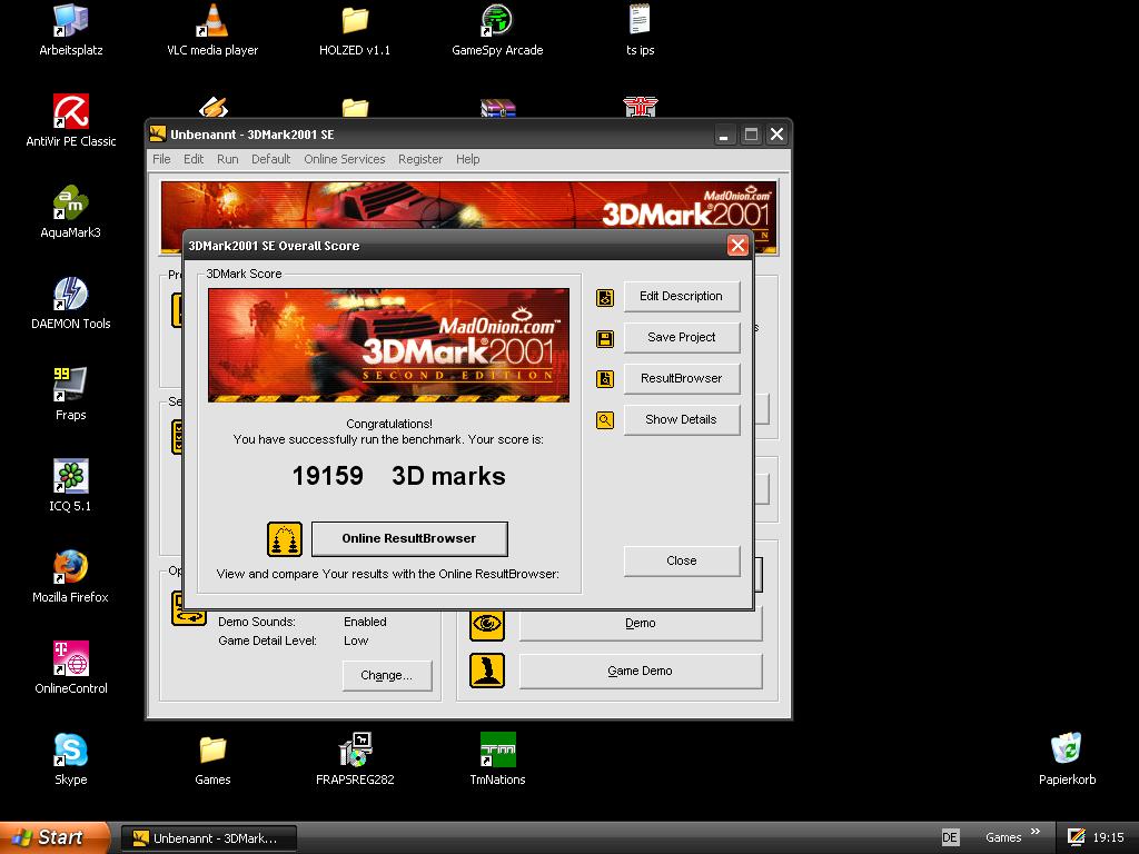

Wenn ich aber ihn der 03 version schon mehr punkte habe allse er lüft doch was was net richtig. Bei ihm oder dann kann es net nur die GPU sein sondern villt die CPU auch sein. Bin mir aber net sicher was das betrifft.

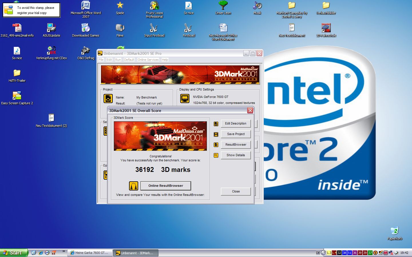

So siehts bei mir aus mit 2 7600GT@700Mhz\826Mhz
im SLI-Verbund !!!

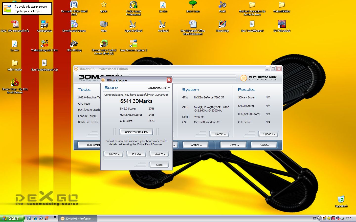

Wegen den 3DMark´s 06, finde ich n bisschen wenig, für AGP.
Hier meine Points mit einer 7600GT(PciE)2GBPatriot@900Mhz(2x1GB-Dual-Channel-betrieb,
C2D@E6700@3GhZ@1200Mhz FSB-QDR
