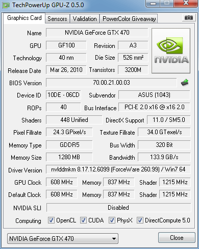

und nochwas
hab was gelesen
und wollte das mal sehen wie das bei mir ist
Windows taktet sich die TMU-Domäne der Zotac GeForce GTX 470 auf 51 MHz herunter, während die 448 skalaren Shadereinheiten mit 101 MHz ihren Dienst verrichten, um so Strom sparen zu können. Der 1.280 MB große GDDR5-Speicher von Samsung arbeitet dann mit 135 MHz.
und bei mir am normalen windows desktop
http://gpuz.techpowerup.com/11/01/01/4ep.png
http://gpuz.techpowerup.com/11/01/01/8kw.png

5. zu deinem lt. picture nicht funktionierenden stromsparmodus ...
- was sagt die klatte sensoren ?
- wenn stromspar im idle nicht greift, welche treibereinstellungen diesbezüglich wurden vorgenommen ?
adaptiv oder maximale leistung ?
- welcher treiber wird verwendet ... sonstige sys.-treiber up2date ?
edit: sehe gerade dein 2. pic. ... poste mal noch bitte deine settings / einstellungen vom treiber.
