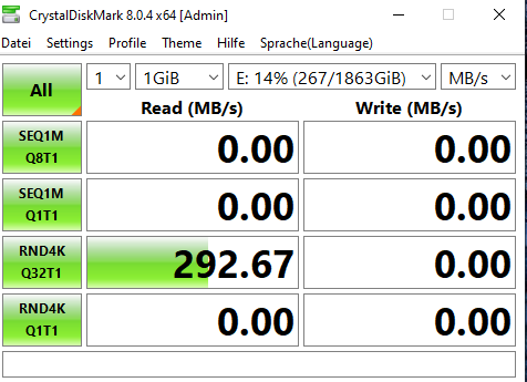

Bei meiner zweiten 2TB MX500 SSD die nicht Partitioniert ist und auch keine Systempartion.
Habe ich immer mal festgestellt das nach einer gewissen Zeit im RND4KQ32T1 bis zu 80 MB/s weniger gebencht wird
Wenn ich Rechner neustarte dann komme ich auf 360 MB/s nach einer gewissen Zeit (z.B Spielen) und ich dach Benche komme ich
um etwa bis 80-100Mb/s weniger....
DIe anderen Werte sind alle im normalen Bereich und mit der ersten 2 TB MX 500 die auch Partitinioniert und Systemplatte ist , da tritt das nicht auf.
Laut Taskmanager läuft nichts im Hintergrund auf Hochtouren

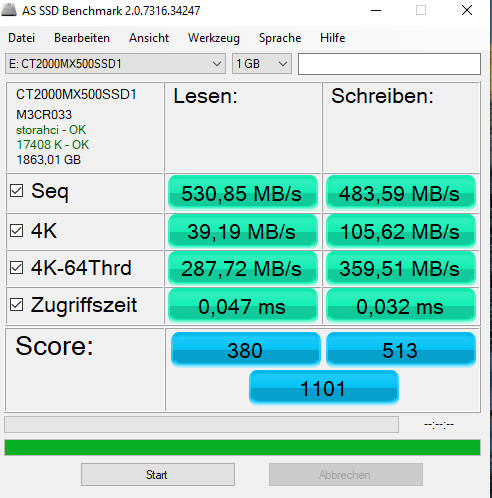

beim ASSD ist der Wert genau so niedrig

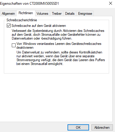

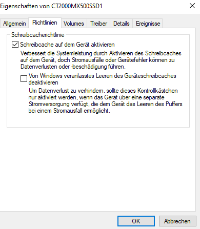

Schreibcache im Geräte-Manager aktiviert?
Ich habe gar nichts geändert , ich habe alles so belassen wie es standard ist
Jetzt gerad schon wieder.. SPiel gestartet ...danach gebencht und der Wert ist wieder auf 280MB/s runter.
Führt das zu spürbare Probleme oder kann ich das vernachlässigen?
cartridge_case schrieb:
Und das kann falsch sein.
Ist aktiviert

Der Wert ist ganz normal. Normal ist auch, dass er schwanken kann. Zudem ist er völlig irrelevant, da Du niemals diese 32 Anfragen an die SSD stellen wirst. Das wird nur in einem Server-Umfeld passieren, für die diese SSD aber gar nicht gemacht ist. Du wirst die SSD maximal mit vier oder vielleicht fünf Anfragen beschäftigen können. Wichtiger für Deine Zwecke ist der reine 4k-Wert und teilweise der sequenzielle.
Ich war auch irritiert durch Deinen ersten Satz, dass die zweite SSD nicht partitioniert sein soll. Das kann nicht sein, denn dann würde der AS SSD Test nicht laufen.
