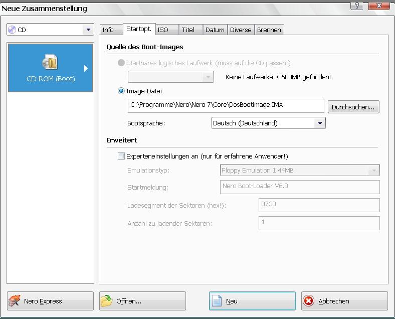

Habe heute zum ersten mal, mit dem Programm NBiTor.v4.2 das Bios meiner Grafikkarte nach Anleitung hier aus dem Forum untervoltet und gespeichert, so weit so gut.
Wollte jetzt mit dem Programm nvflash, das neue Bios unter DOS auf meine Grafikkarte flashen.
Habe mit Nero 7 eine bootfähige CD erstellt, die beiden Dateien von nvflash und beide Bios von der Grafikkarte (Original Bios - modifizierte Bios ) auf die CD eingefügt, gebrannt.
Die CD bootet, die DOS Umgebung wird geladen und die Befehlseingabe von mir wird gemacht, bekomme dann immer eine Fehlermelung, was läuft falsch ?

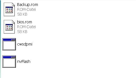

@ Hollowahn
Ist das so von Dir gemeint:
[DR-DOS] Z:\>dir (Return drücken)
MfG schrauber
ja z:\dir
hatte auch mal mit Nero eine boot cd erstellt und habe dann auch das problem gehabt das es nicht a: war sondern z:
ich denk mal auch das du erst auf das laufwerk zugreifen musst auf dem die dateien auch liegen!
a: ist ja gewöhnlich das diskettenlaufwerk! wenn du ne cd gebrannt hast, können die dateien ja net auf a: liegen sondern eher auf d: oder was halt dein cd laufwerk ist!
