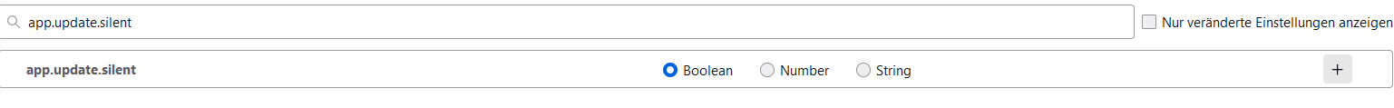

"app.update.silent" findet man nicht in den normalen Einstellungen. Du musst Du in der Adressleiste des Firefox "about:config" eingeben.
Bei der erscheinenden Warnung auf "Risiko annehmen und fortfahren" klicken, Nun schreibst in ersichtlichen Adressleiste "app.update.silent" rein.
Wenn Du nun auf das "+" rechts klickst, hast Du die Auswahl "treu" (aktiv), "false" deaktiv .

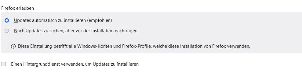

In den normalen Einstellungen des Firefox ist bei "Allgemein" ansich eingestellt, dass Firefox Updates automatisch installiert und nicht vorher nachfragt.
Zumindest erschien bei mir so ein Fenster bisher nie. Nur nach erfolgtem Update startete der Firefox einmal mit 2 Tabs, wobei im 2. Tab dann was von erfolgreichem Update stand (glaube ich zumindest).

um zu "app.update.silent2 zu kommen, musst Du in der Adressleiste "about:config" eingeben. Bei der erscheinenden Warnung auf "Risiko annehmen und fortfahren" klicken, Nun schreibst in ersichtlichen Adressleiste "app.update.silent" rein. Der Standard ist wie im Scfrenshot eingestellt. Wenn Du nun auf das "+" rechts klickst, hast Du die Auswahl "treu" (aktiv), "false" deaktiv .Anhang anzeigen 1159520
about:config kenne ich. habe unter app.update das silent nicht gefunden und war mir auch nicht sicher ob diese option die von mir gewünschte ist
wo hast Du denn "app.update" gesucht, bei about.config? unter about:config solltest schon alles eintragen: "app.update.silent", sonst wird dir ja alles angezeigt, was "app.update" beinhaltet.
der String "app.update.silent" deaktiviert die Benachrichtigung zur manuellen Installation für Benutzer, die kein Update anwenden können . Also das Update soll im Hintergrund automatisch installiert werden (zumindest verstehe ich das so). Dafür muss dieser Strng entweder auf "true" oder eben "boolean" stehen m.M.n.

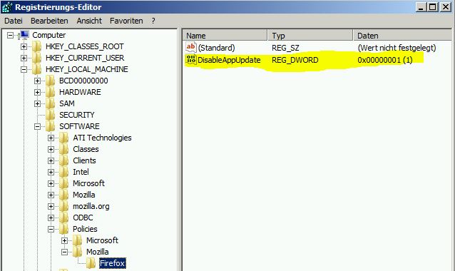

Ich habe jetzt in der registry folgendes gemacht.
Ich habe folgenden key hinzugefügt ...
HKEY_LOCAL_MACHINE -> SOFTWARE -> POLICIES
Hier habe ich den Schlüssel MOZILLA angelegt
Darunter habe ich dann den Schlüssel FIREFOX angelegt
In dem Schlüssel habe ich dann den32-Bit-DWORD-Eintrag namens „DisableAppUpdate“ angelegt
Der Wert 0 bedeutet : automatische updates möglich
Der Wert 1 bedeutet : automatische updates nicht möglich
Dann muß FF geschlossen und neu gestartet werden und die extrem lästigen Meldungen sind Geschichte.
Manuell läßt sich FF jetzt aber auch nicht mehr updaten, da ich mir mit diesem Eintrag die Admin Rechte entfernt habe.
Möchte man ein update durchführen, muß dieser Wert manuell wieder auf 0 gesetzt werden, dann wird das update durchgeführt und danach setzt man den Wert wieder auf 1 und hat Ruhe bis zum nächsten update.

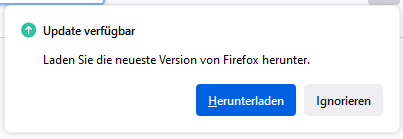

Ich habe Firefox 124 und möchte diese ständige Info, die ständig oben rechts erscheint, ausschalten:
"Update verfügbar
Laden Sie die neueste Version von Firefox herunter."
Kann man das irgendwie komplett ausschalten über "about:config" oder so?
Die Updates mache ich manuell alle paar Wochen, da möchte ich diese ständige Info nicht haben.

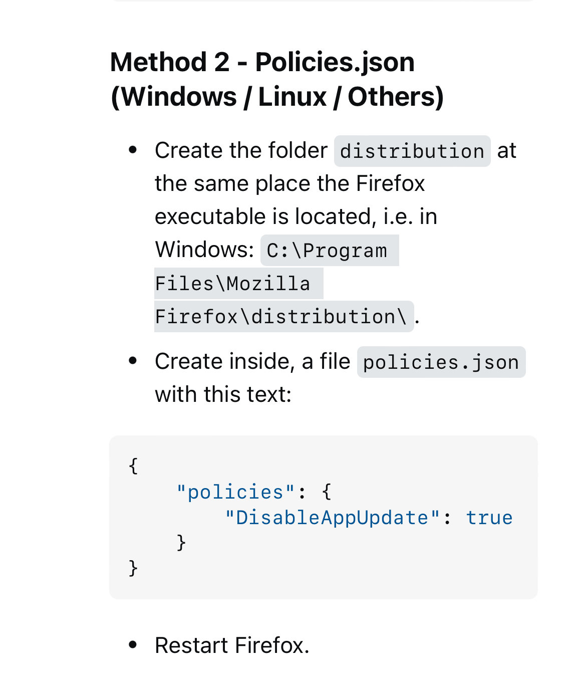

Also es funktioniert, man muß aber beim portablem Firefox aufpassen, da dort die Firefox.exe woanders ist als beim "normalen" Firefox, der installiert wird.
So habe ich es gemacht:
1. Im Ordner mit der Firefox.exe einen neuen Ordner "distributions" erstellen
(beim portablen wäre das zb. in meinem Fall "C:\Portable\FirefoxPortable\App\Firefox64\distribution\")
2. Dort in "distribution" eine neue Datei erstellen Namens "policies.json"
3. In diese Datei folgenden Code schreiben:
Code:
    "policies": {
        "DisableAppUpdate": true
4. Firefox neu starten
