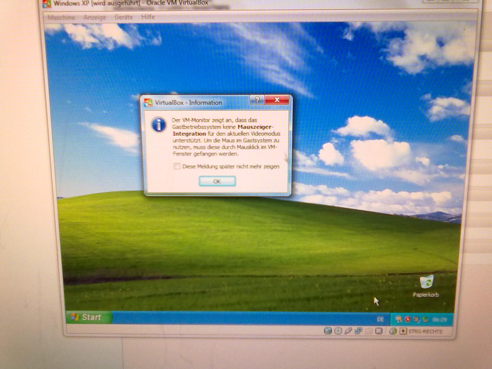

In dem Fenster, dass nun vor dem XP im VM liegt steht folgendes:
"Der VM-Monitor zeigt an,dass das Gastbetriebssystem keine Mauszeiger-Integration für den aktuellen Videomodus unterstützt. Um die Maus im Gastsystem zu nutzen muss diese durch Mausklick im VM-Fenster gefangen werden."
Sie ist aber im VM-Monitor gefangen, sonst würde ich sie ja raus bekommen. Oder verstehe ich was falsch?

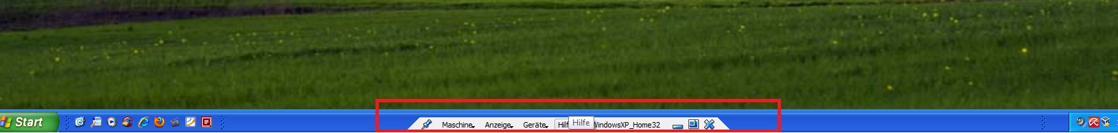

am oberen oder unteren bildrand sollte eigentlich die (unten im bild gekennzeichnete) leiste auftauchen wenn du mit der maus (im Gast) drüber fährst. geht das bei dir?
wenn ja, unter geräte schauen.

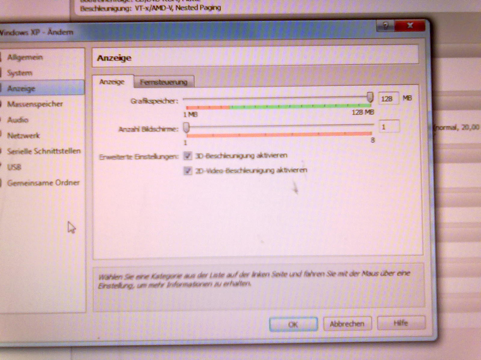

hast du in denn Einstellungen für die XP-Maschiene 2d/3D und unter usb 2.0 auch tatsächlich angehakt?
So sehr ich auch die F8 Taste drück, ich komme einfach nicht in den Abgesicherten-Modus.
In den Einstellungen für die XP-Maschiene 2d/3D und unter usb 2.0 habe ich alles aktiviert.(siehe Foto)
Auch ein Bild von XP auf der VM habe ich ich hochgeladen. Dieses kleine Fenster in der Mitte ist permanent vorhanden, auch wen ich auf "Neu starten" klicke. Es verschwindet erst, wenn ich die VM verlasse.
Für die schlechte Qualität der Fotos möchte ich mich entschuldigen, denn ich musste die Bilder mit dem Handy ablichten, da es anders nicht möglich ist.

in deinem ersten bild steht am oberen bildrand des xp-fensters die von mir angesprochene menüleiste mit dem kateireiter "geräte".
kommst du mit dem mauszeiger darein?

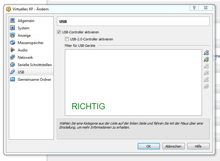

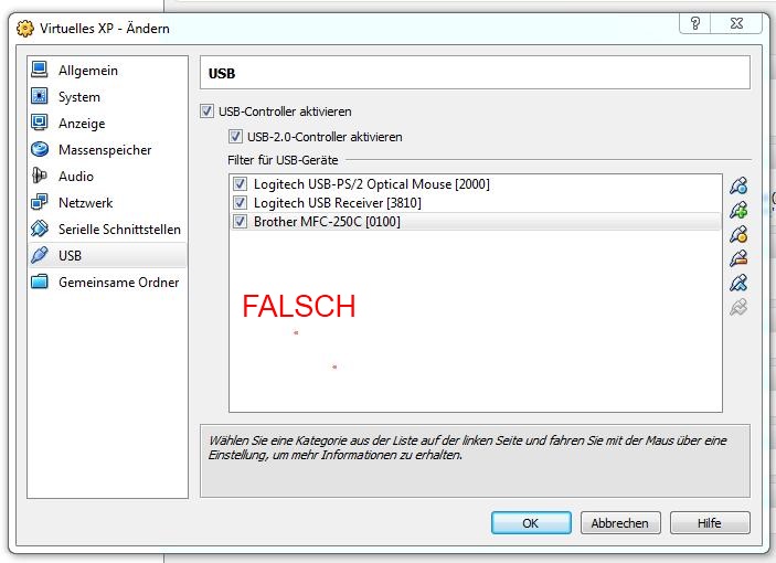

[DIE LÖSUNG]
Ich hatte unter >Ändern< >USB< folgendes eingestellt:
USB-Controller aktivieren: einen Hacken gesetzt
USB-2.0-Controller aktivieren: einen Hacken gesetzt, anschließend habe ich unter
Verschiedene Filter für USB-Geräte: verschiedene USB-Geräte eingestellt.
Nachdem ich alle USB-Geräte wieder gelöscht und den Hacken von USB-2.0-Controller aktivieren: entfernt habe, funktioniert jetzt alles fehlerfrei.
Vielen Dank an alle die hier versucht haben mir zu helfen.
