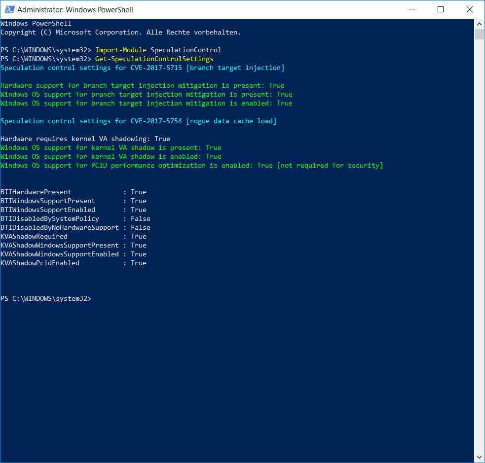

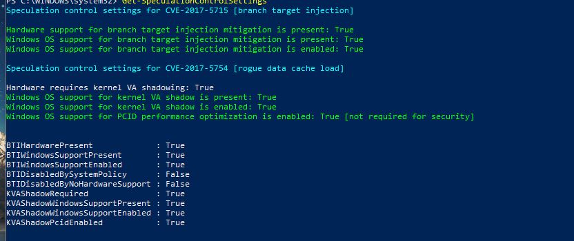

So, also hab auch mal das WinUpdate gefahren... sieht soweit alles gut aus... Dell XPS 15 9550 mit Skylake i7-6700HQ. Hatte am 02.01. ein BIOS Update von Dell... scheint wohl schon das Microcode Update gewesen zu sein ... Vlt noch ganz hilfreich, nach erfolgreicher Übung:
Set-ExecutionPolicy Restricted

Sorry nein, ging auch über den Dell Updater... meine mich aber auch zu erinnern, mich gewundert zu haben warum da schon wieder ein BIOS Update da ist, aber nichts in den Details gefunden zu haben...
Mein Lenovo TP T470 sieht nach Firmware & Windows Update auch grün aus.

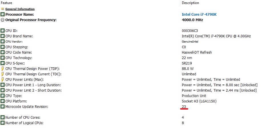

Man kann damit nix falsch machen weil der Treiber nur die microcode.dat Datei akzeptiert. Leider keine einzelnen Patch Binaries, denn für Haswell hätt ich schon einen: cpu306C3_plat32_ver00000023_2017-11-20_PRD_16535FE4.bin

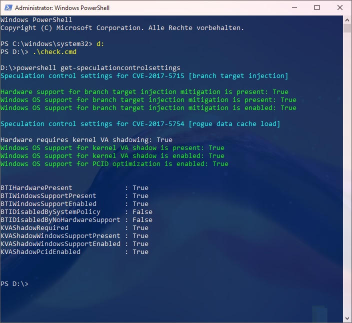

Es genügt übrigens eine leere microcode_amd.bin Datei anzulegen.
Nachtrag: MC mit UEFITool manuell erfolgreich gepatcht.
