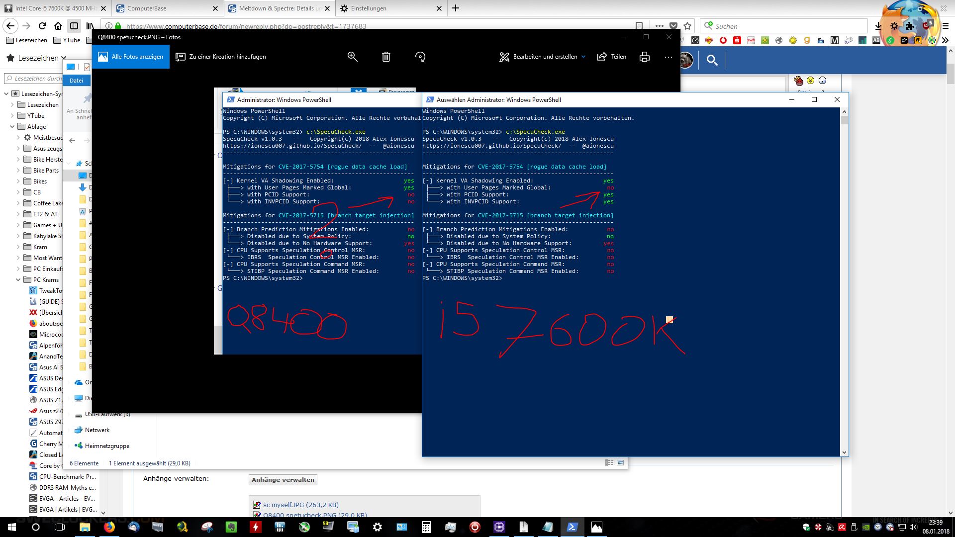

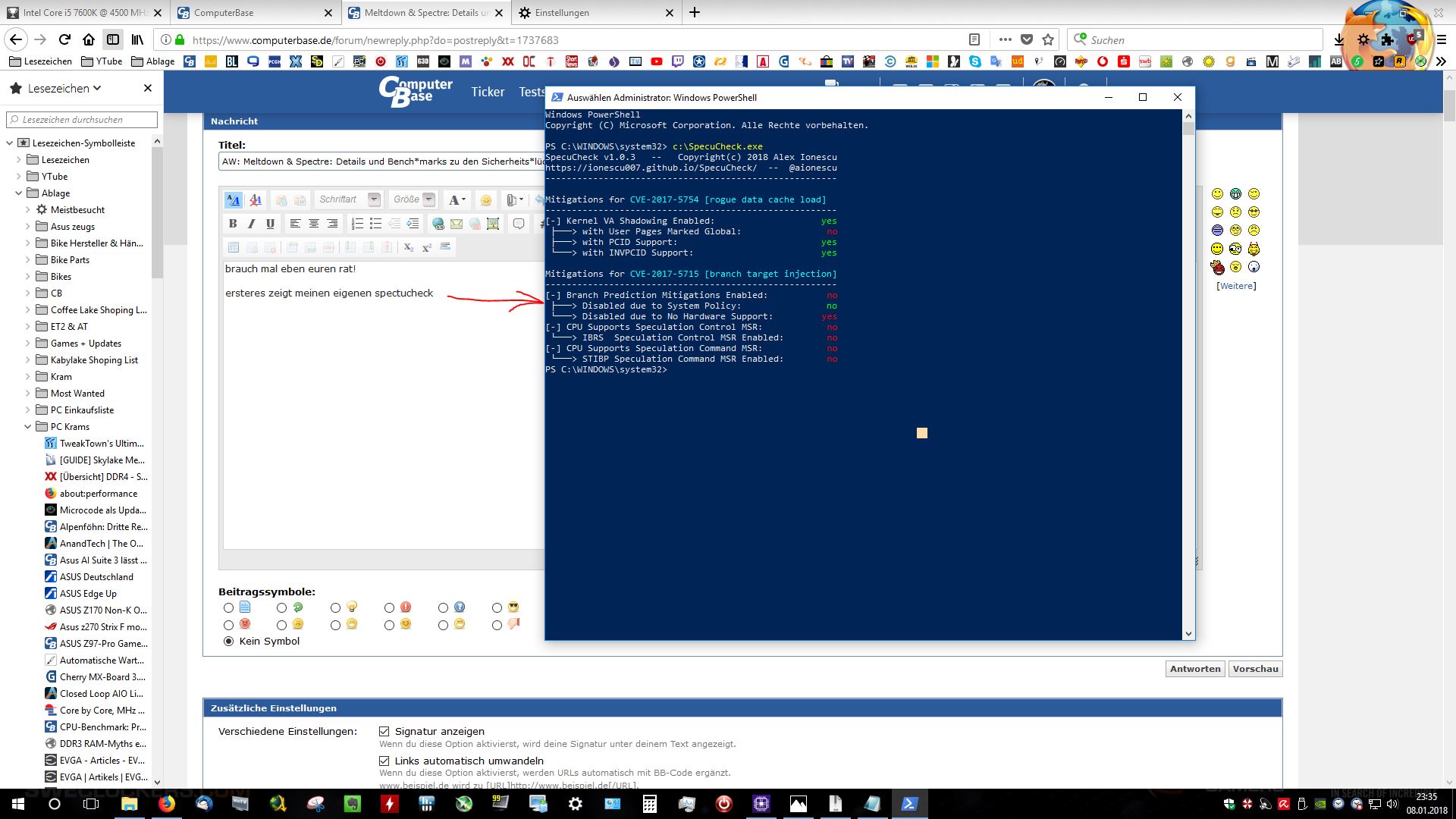

brauch mal eben euren rat!
ersteres zeigt meinen eigenen specucheck
zweitens das system von nem bekannten bzw mein altes q8400, Asus p5q w10 x64 1709 RS3 system
hier nochmal beide nebeneinander zum vergleich
rechts mein i5 system und links mein altes q8400 system
beide mit dem windows10.0-kb4056892-x64.msu gepatcht aber dennoch beim spcucheck verschiedene werte?
liegts an der Cpu Generation oder was is da los?
das heisst also das beim q8400 system alles ok ist soweit?
habe vorhin 3 leute besucht und jeweils diesen specucheck ausgeführt.
das q8400 sys war das einzigste welches abnormale werte anzeigte.
firefox ist bei allen aktuell und der neuste nVidia treiber ist auch bei allen drauf!

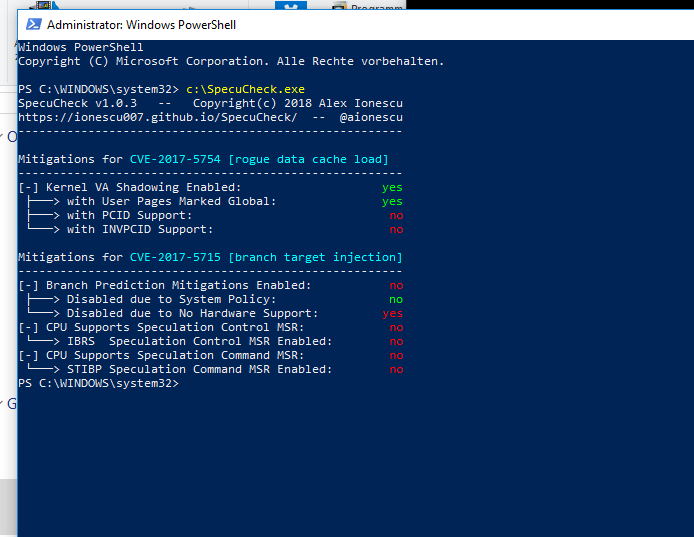

Für mich stellt sich nun die Frage was mit Kernel VA Shadowing genau gemeint ist und welche Windows Versionen das können.
Ich bekomme das nämlich trotz Patch nicht enabled.
SpecuCheck v1.0.3 -- Copyright(c) 2018 Alex Ionescu
https://ionescu007.github.io/SpecuCheck/ -- @aionescu
Mitigations for CVE-2017-5754 [rogue data cache load]
[-] Kernel VA Shadowing Enabled: no
├───> with User Pages Marked Global: no
├───> with PCID Support: no
└───> with INVPCID Support: no
Mitigations for CVE-2017-5715 [branch target injection]
[-] Branch Prediction Mitigations Enabled: no
├───> Disabled due to System Policy: no
└───> Disabled due to No Hardware Support: yes
[-] CPU Supports Speculation Control MSR: no
└───> IBRS Speculation Control MSR Enabled: no
[-] CPU Supports Speculation Command MSR: no
└───> STIBP Speculation Command MSR Enabled: no

cbtestarossa schrieb:
Uralte Core2Quad Q6600 65nm win7-32bit
Haste mal versucht, den Patch neu zu installieren und den alten vorher zu deinstallieren? Ist ein BIOS-Update installiert?
dadude1990 schrieb:
Wollt ich schon damals net haben, für mich ist und bleibt Winamp mein Liebling <3
Dann vielleicht aimp? Mehr Vorschläge kommen nicht. :D
Meine Winamp Zeit liegt schon ne Weile zurück. :)
Edit2: ich fand Geiss immer toll :D
Ja Bios das neueste. Patch auch schon neu installiert.
Microcode konnte ich nur auf 2016 Stand bringen.
/ *************** as sin Microcode utility V2.2 ***************
CPUID=000006FB
Microcode Revision, BIOS: 00B6 => Windows: 00BA, Status:0
Dachte zuerst vllt. läufts nur unter 64bit.
Irgendwo bin ich ratlos.
