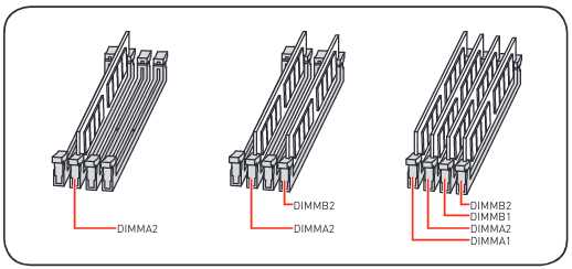

Den solltest du eigentlich so installieren:
Reaktionen: Gasias und SpartanerTom
Gasias schrieb:
das ich den Ram in Platz 1 und Platz 3 stecken soll.

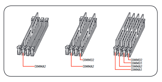

Was Quark ist, laut Mainboardhandbuch:
2 und 4 ist also die richtige Konfiguration, wenn man vom CPU-Sockel aus zählt.
