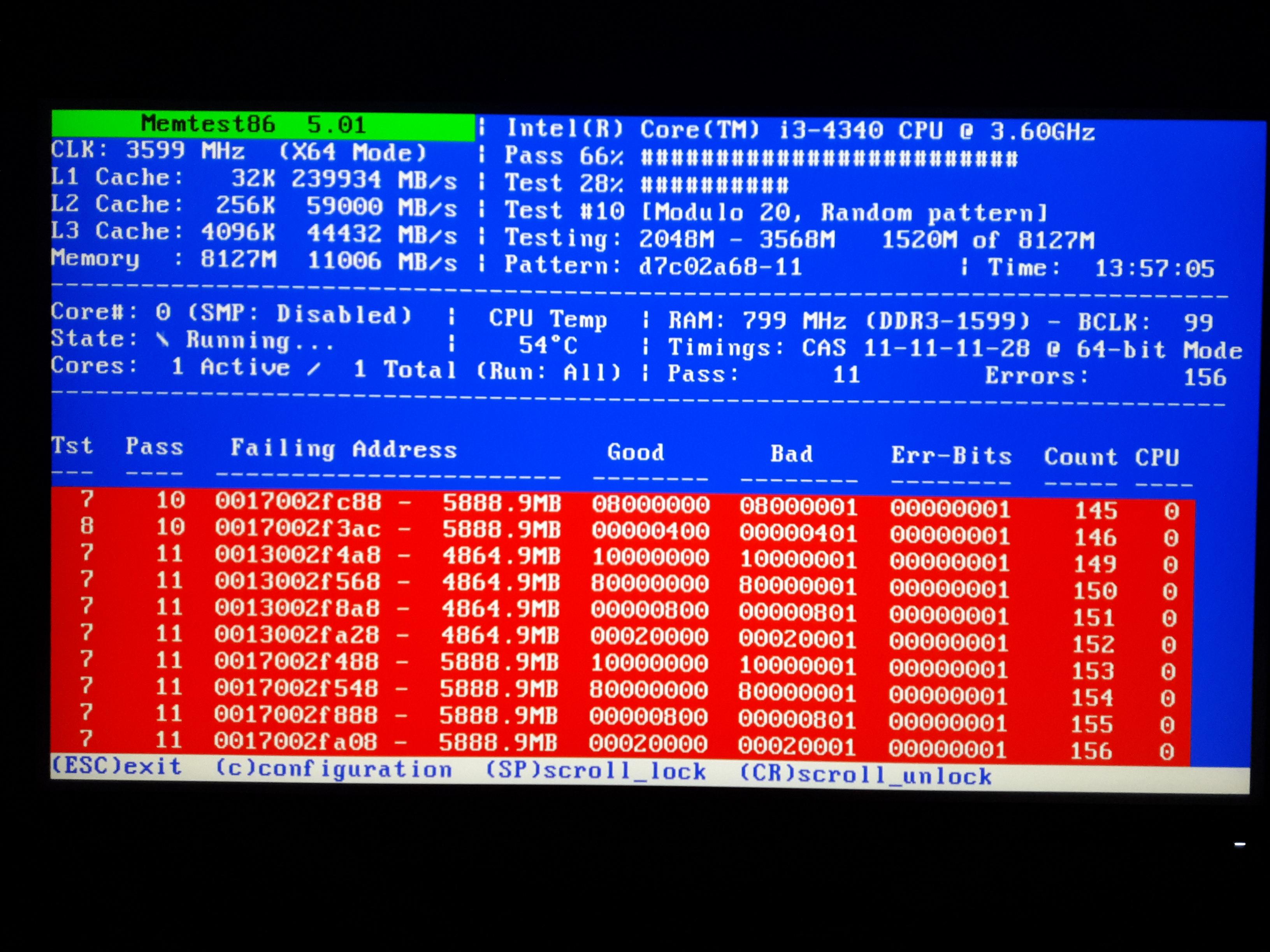

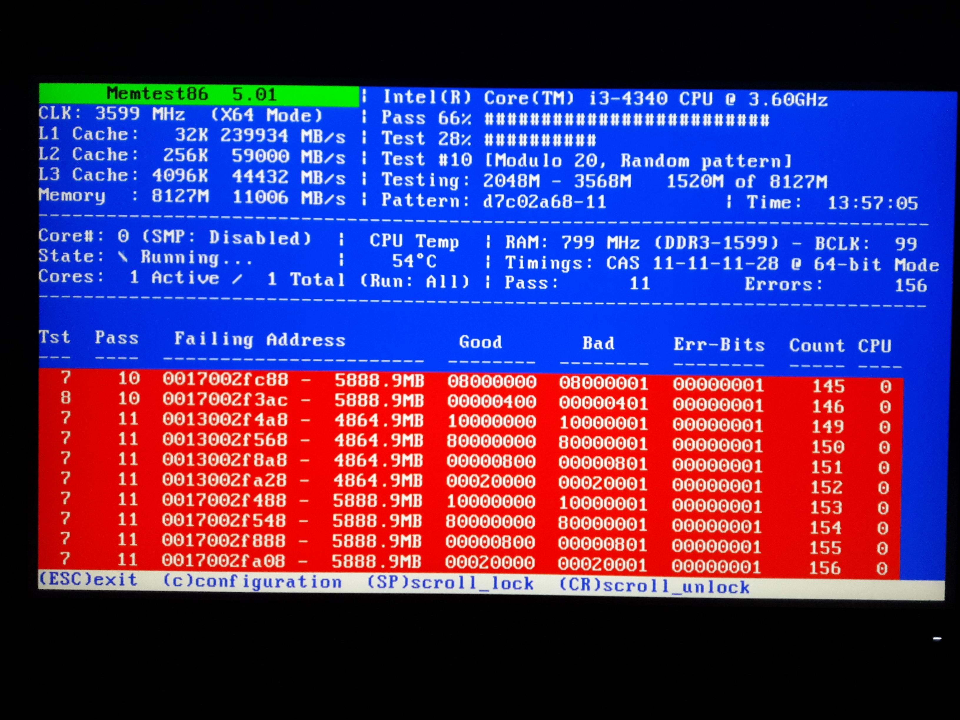

ABER: Nach 13 Stunden Memtest habe ich folgende Screenshots gemacht - was sagt ihr dazu? Muss das so?

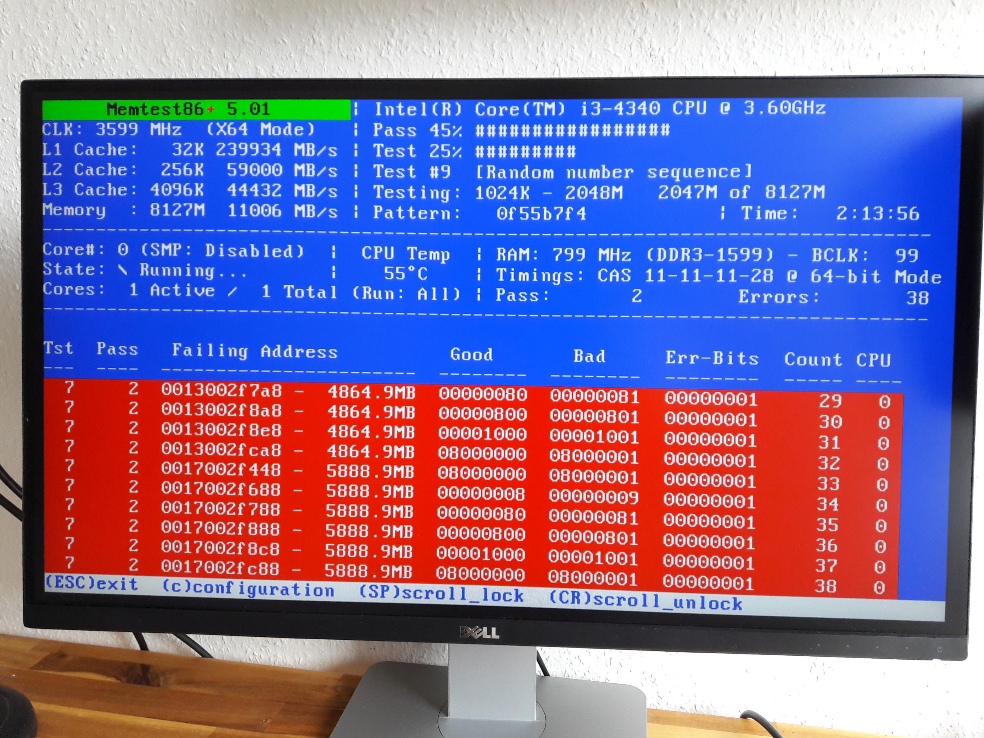

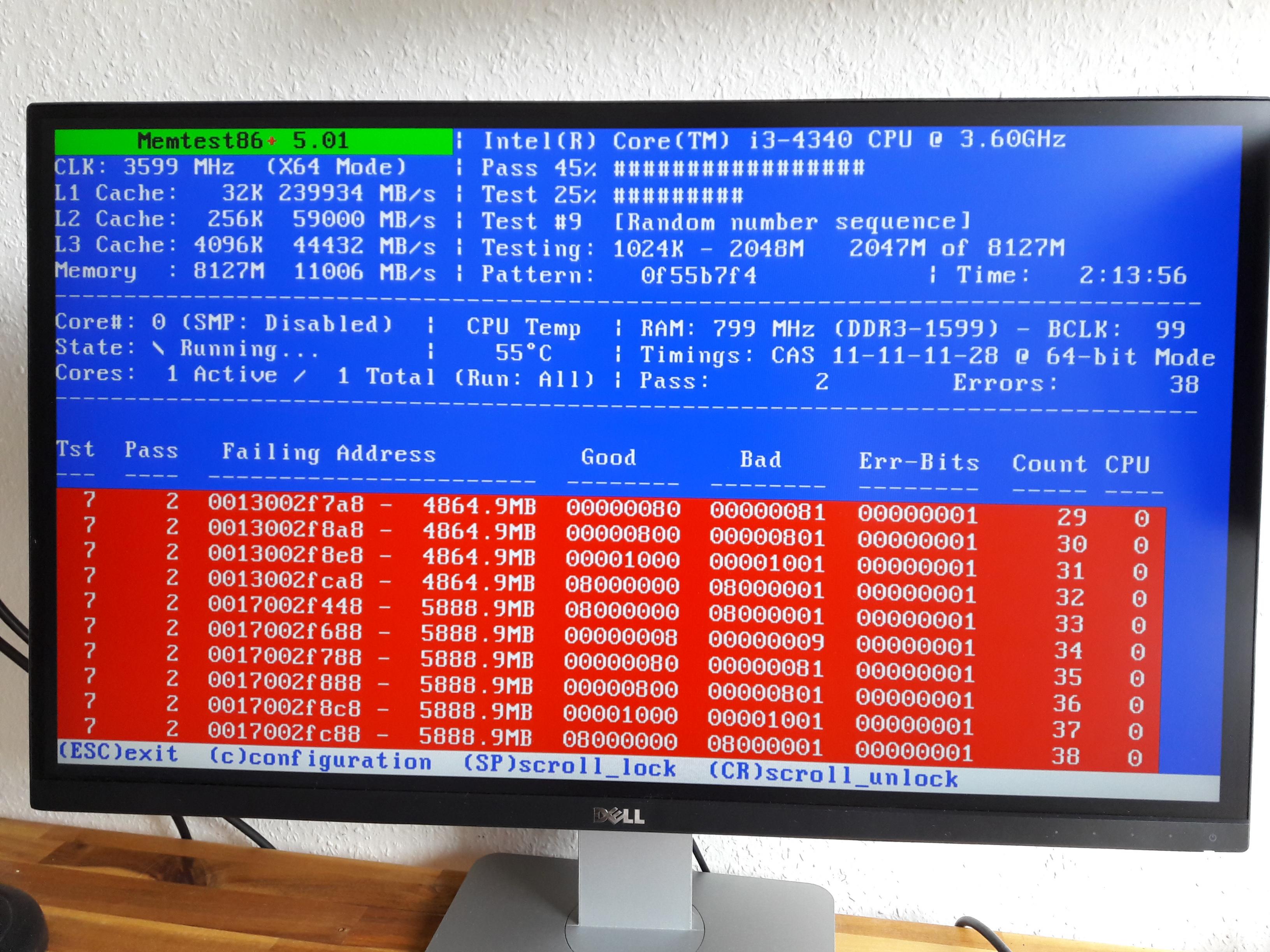

Nein, das darf so nicht. Wie schnell tauchen die Fehler auf nachdem du memtest86 startest?
Erst nach 13h oder doch scbon beim ersten Durchlauf?
Man sollte das RAM eigentlich sofort tauschen.
Kein einziger Fehler darf aufscheinen.
Nochmals den RAM-Riegel in anderem Steckplatz probieren, um zu testen, ob RAM oder Steckplatz (sehr selten) defekt.
Hier mal ein Bild von "nach 2 Stunden"

Man kann auf dem Bild sehen, dass immer Bit 1 gekippt wird. Wenn das bei den anderen Adressen auch der Fall ist, deutet das nicht auf einen defekten RAM sondern eher auf einen schwachen Kontakt hin. Kontrolliere den Sitz der RAMs und der CPU. Beides einfach mal ausbauen, sichten und vielleicht mal vorsichtig abpusten oder auspinseln. Reinigen hilft evtl. auch (z.B. mit Kontaktspray/WD40 und zuletzt Alkohol/2-Propanol, um das Zeug wieder zu entfernen).
Generell ist es ratsam bei Memtest darauf zu achten, ob immer die gleichen Speicherzellen (oder grob die gleichen Regionen) betroffen sind. Sind die Fehler bei jedem Durchgang wild durcheinander gewirbelt, deutet das eher auf andere Komponenten hin. Sind aber immer die gleichen Zellen betroffen, dürften diese (und damit der ganze Riegel) hinüber sein.
