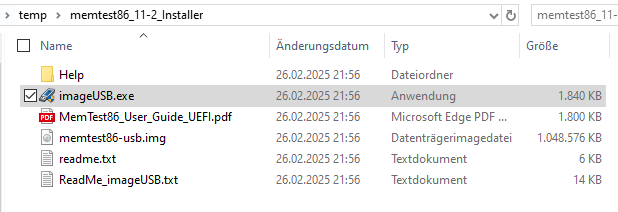

Du entpackst es irgenwohin, nur nicht direkt auf den Stick, startest den USB-Installer (imageUSB.exe) und der bereitet Dir den Stick vor.

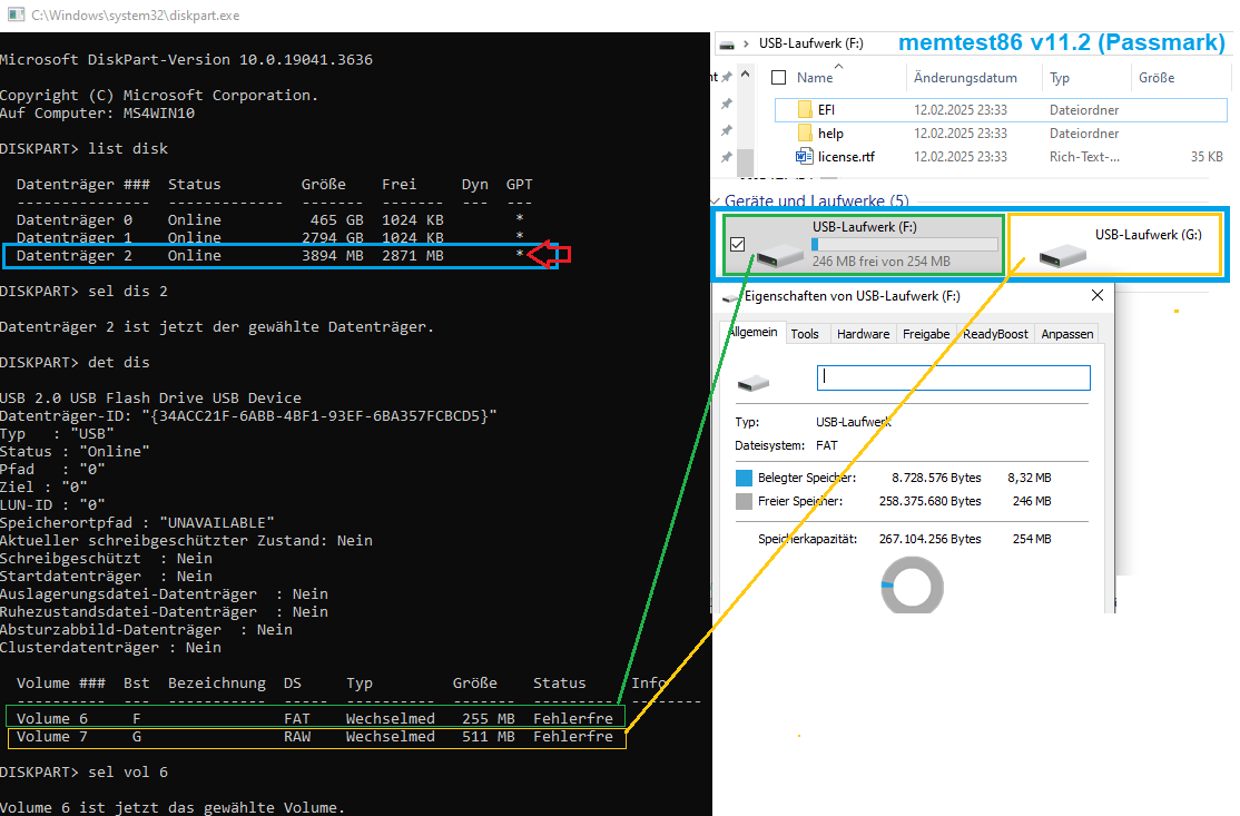

Sorry, das ist alles Neuland für mich, ich weiß nicht was GPT oder MBR bedeutet.
GPT = neuer Partitionierungsstil, kann man nur noch mit UEFI booten
MBR = alt oder "Legacy", für BIOS; USB-Sticks können dann in beiden Modi (UEFI u. Legacy) bootfähig sein
kann man sich z. B. mit diskpart (Kommandozeilen-Tool) anzeigen lassen:

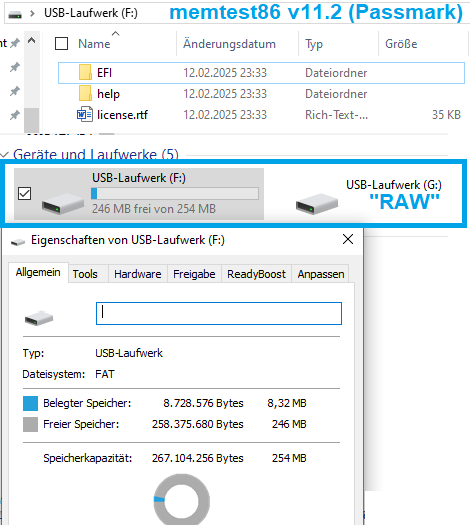

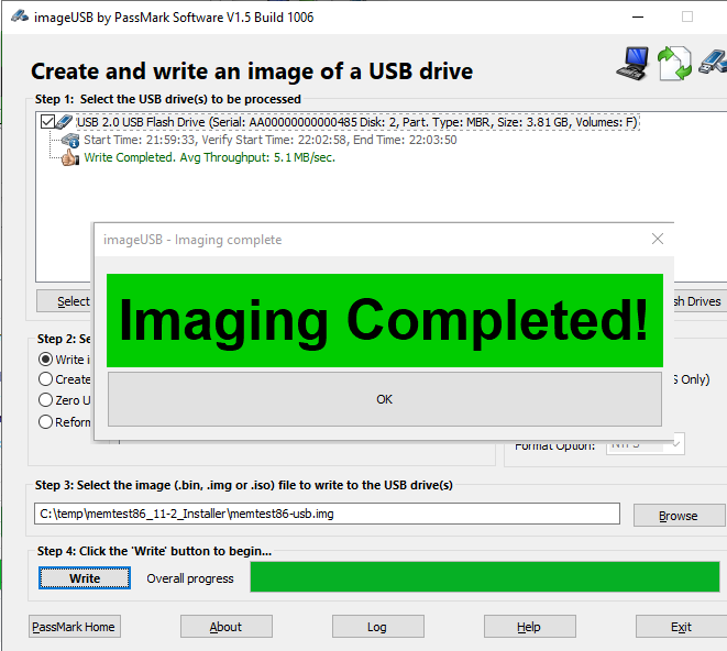

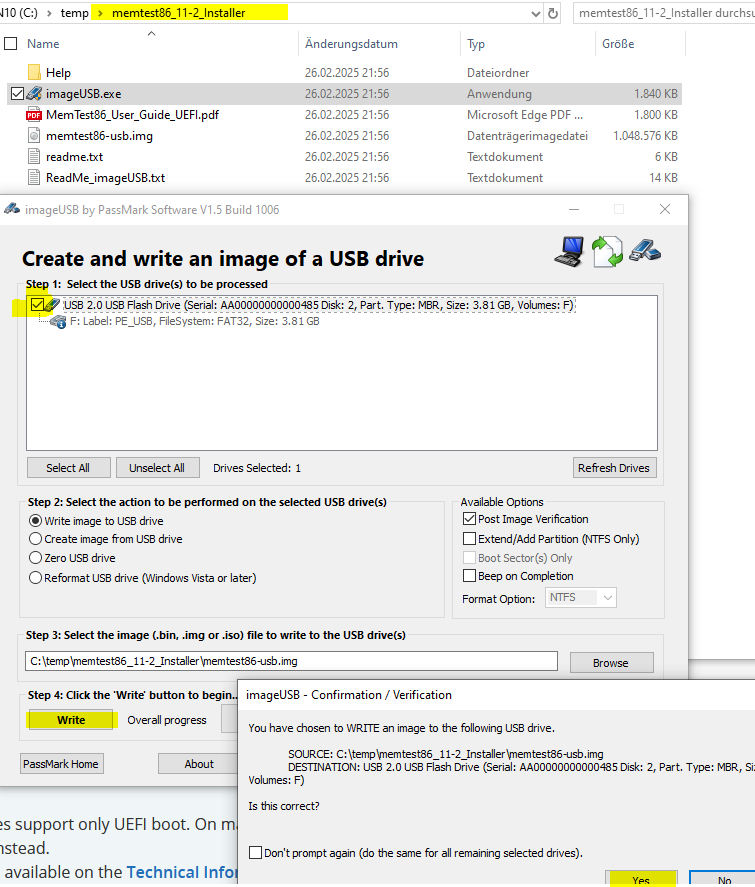

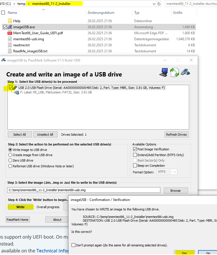

memtest86_USB-Installer_0_Explorer_v112_2025-02-26.PNG memtest86_USB-Installer_1_create-and-write_all.png memtest86_USB-Installer_2_completed_all.png memtest86_USB-Installer_4_USB-Stick_Explorer_Dateiinhalt.png
Kawasaki66 schrieb:
Auf dem Stick sind mehrere Boot Dateien wie BootAA64.efi, BOOTA32.efi, BOOTX64,efi
so sollte der aussehen:
Dateien wie du schreibst sind dann im Ordner F:\EFI\BOOT (wenn "F" der LW-Buchstabe dafür ist).

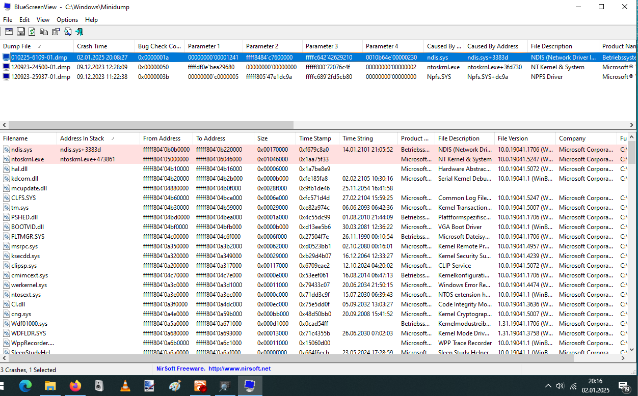

Hatte den Bluescreen selbst erst Anfang Januar, und da lag's ziemlich sicher an einem sehr alten WLAN-Stick (802.11n, 150 Mbit, von ca. 2010), oder dessen Treiber für den Realtek-Chip und Windows 10.
Der Windows Debugger gab u. a. das (gekürzt) aus, wobei RTL8192 der Chip ist:
