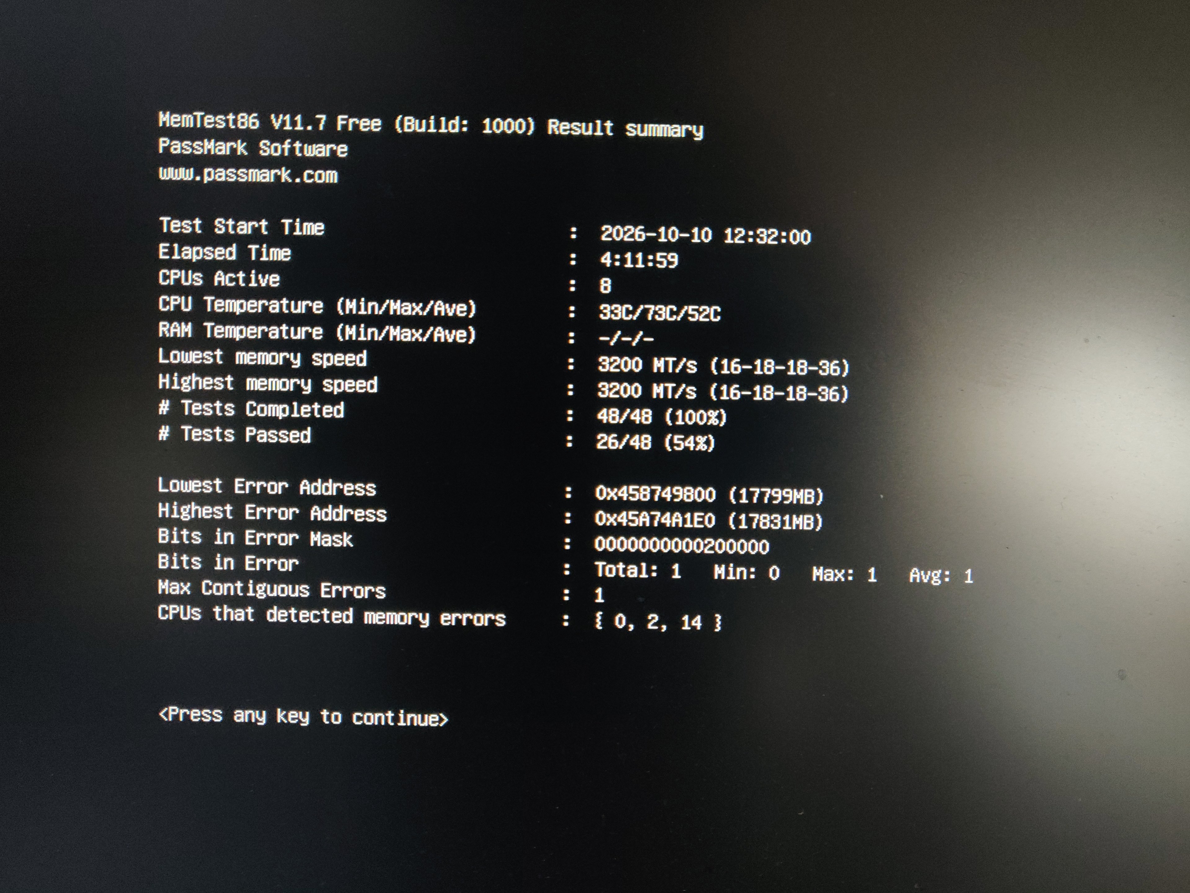

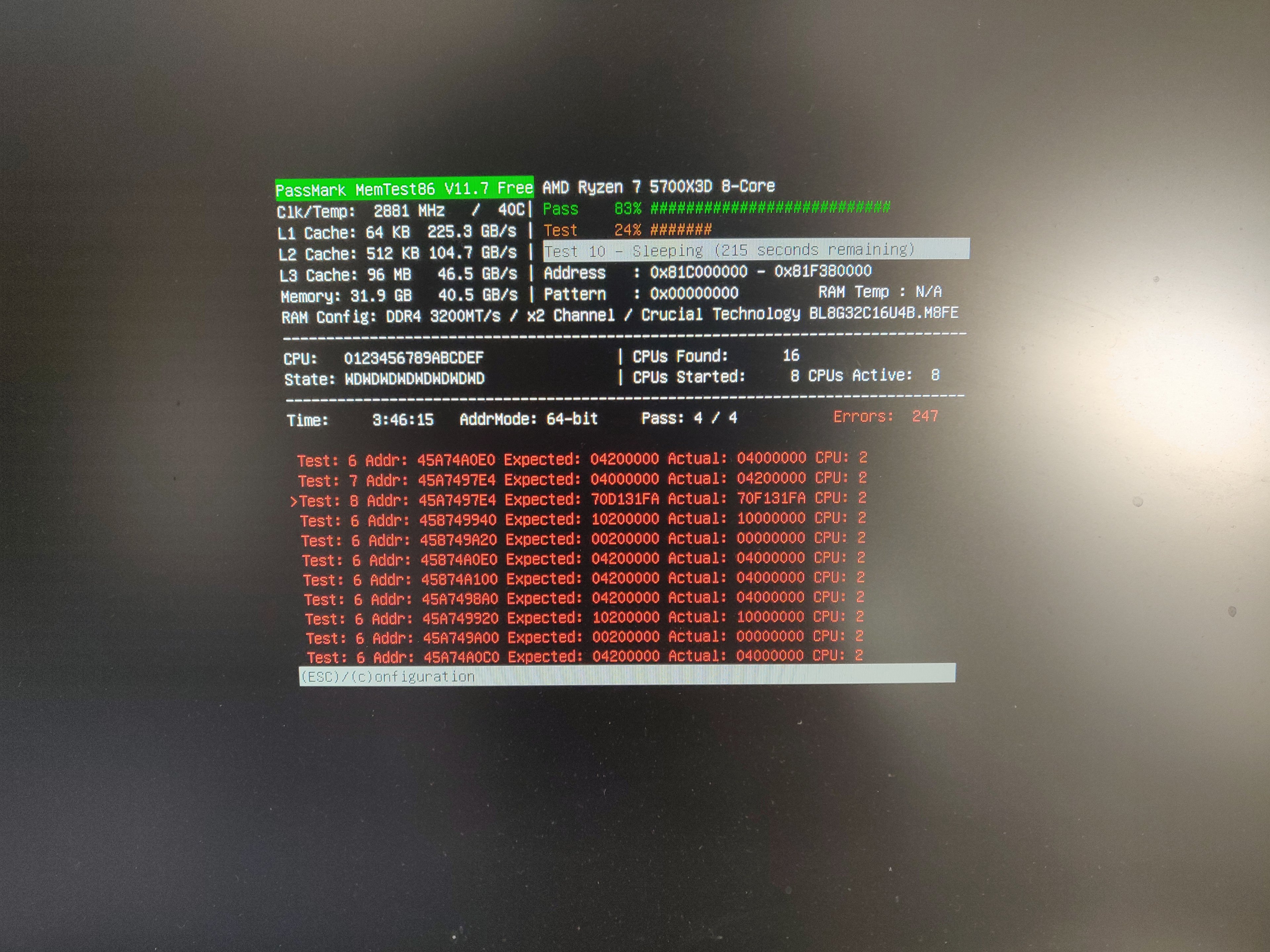

Hi,

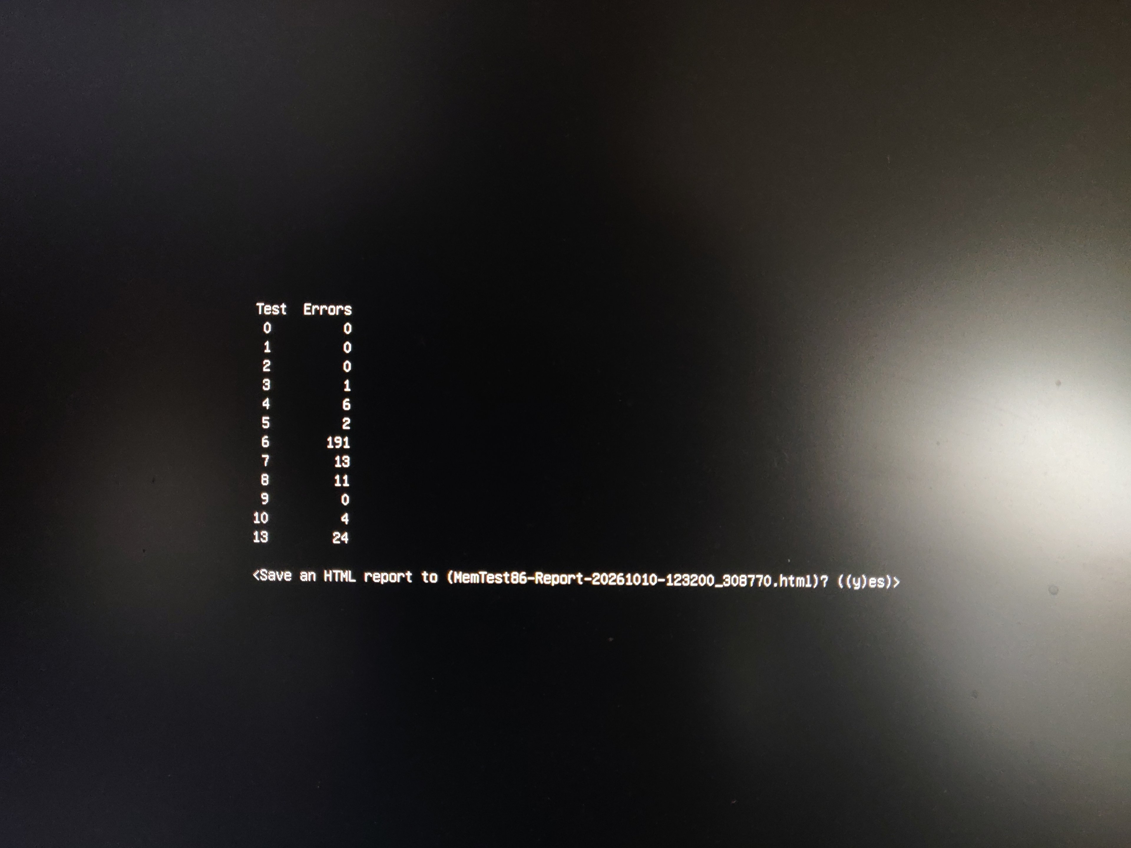

ich kriege seit einiger Zeit immer wieder mal Bluescreens mit "Memory Management" als Ursache. Hatte heute dann mal einen Memtest laufen lassen und es scheint tatsächlich der RAM zu sein, der dieses Problem verursacht. Nun verstehe ich aber nicht ganz, wie ich herausfinden kann, welches Modul kaputt ist bzw. was ich am besten ersetzen sollte (sofern das nicht anders behebbar ist, wovon ich nicht ausgehe). Geht das nur mit der Methode einzelne Module entfernen und laufen lassen und testen? Oder kann ich in Memtest auch so einzelne Module testen?
Hatte auch eigentlich am Ende angegeben, dass er eine HTML speichern soll aber das ging wohl nicht. Daher die Fotos.
Falls es hilft, handelt es sich um 4 Module bzw. 2 Kits der Sorte:
Crucial Ballistix BL2K8G32C16U4B 3200 MHz, DDR4, DRAM, Desktop Gaming Speicher Kit, 16GB (8GB x2), CL16

Meh. Aber reicht denn ein Error bereits aus für das Fazit "defekt", so dass ich nach dem ersten schon eigentlich abbrechen kann oder sagt die Anzahl der Fehler auch etwas aus? Möchte es eigentlich vermeiden jetzt mehrere Male 4 Stunden durchlaufen zu lassen...
Ein Fehler reicht.
Anders wird es nicht gehen.

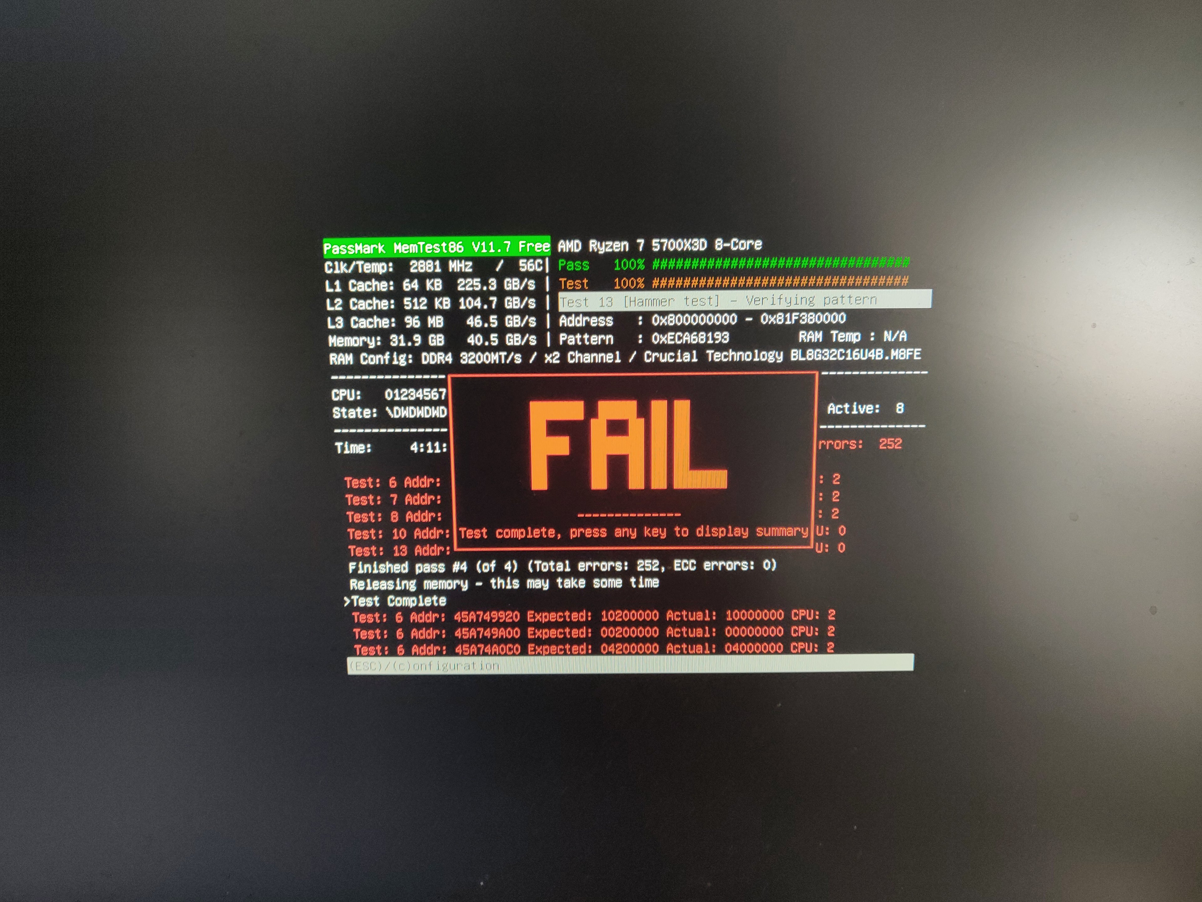

Naja, also ein oder wenige Fehler können theoretisch auch durch Bitflips entstehen, ohne dass der RAM defekt ist. Da könnte man erneut testen zum Verifizieren. Aber du hast ne Menge Fehler. Somit defekt oder instabil (was ich bei der CPU und der RAM-Geschwindigkeit aber eher ausschließen würde).
Bei Vollbestückung mit 4 Ram Modulen könnte dir der Ramcontroller der CPU trotz xmp Profil aussteigen. Beim x3D ist der Ram Takt eh nicht kriegsentscheidend. Xmp Profil Laden (wegen Spannung und Subtimings) und den Takt händisch auf 2933 MHz senken. Dann noch mal den Ram testen.
Reaktionen: someguy und Staplerfahrer
@cutterslade1234 Hatte gestern Abend das XMP Profil auf 2933 geändert und dann nochmal einen Test laufen lassen. Führte allerdings wieder zu ~300 Fehlern.
Ja, dann hat vermutlich einer deiner Ram-Riegel einen Treffer. Vorgehen wie oben beschrieben einzeln durchtesten.
