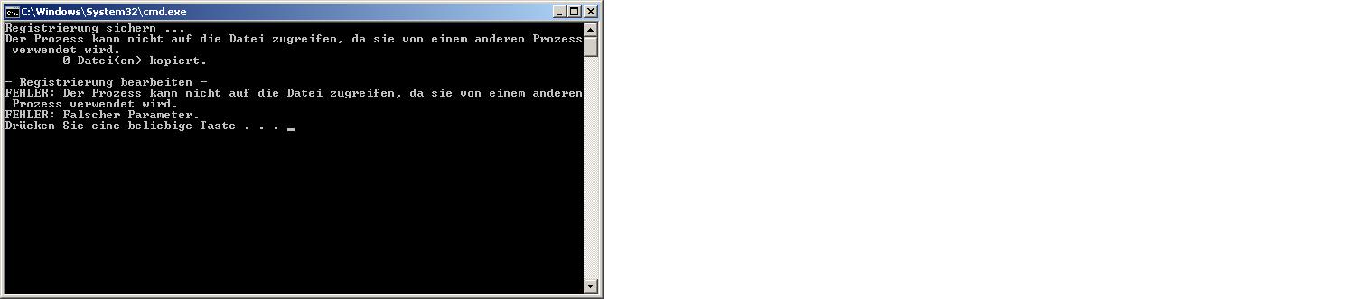

Hi,
ich bekomme bei diesem Programm folgende Fehlermeldung. (Siehe Anhang)
Der Screenshot ist von der älteren Version, bei 3.0 siehts wohl genau so aus, das Fenster ist nur sofort zu!
Hat jemand das Script schon mal verwendet, und weiß woran das hängen könnte?
Danke und Gruß!
Aus welchem Ordner heraus werden die Scripts ausgeführt?
Hast du die Scripts mit Adminrechten ausgeführt?
Direkt aus dem Ordner, und vom USB Stick!
Version 3.0 erkennt ja C: als Festplatte, verweigert trotzdem den Dienst.
Jab sonst gibts noch mehr Fehler!
Ist aus der Ferne etwas schwer zu sagen, öffne mal die Datei MergeIDE_v30.cmd mit einem Editor und entferne die erste Zeile (@Echo off) - dann sollte das CMD Fenster alle Zeilen ausgeben und man erkennt vielleicht an welcher Stelle es fehlschlägt.
Aktuell sieht es so aus als würde zuerst das erstellen des Registrybackups und dann das einbinden der .reg Dateien fehlschlagen.
Wenn das CMD Fenster sich von selbst schließt, starte die Batchdatei manuell über eine Eingabeaufforderung mit Adminrechten, dann bleibt die Anzeige auf jeden Fall geöffnet.
Danke, kann ich erst morgen testen!
