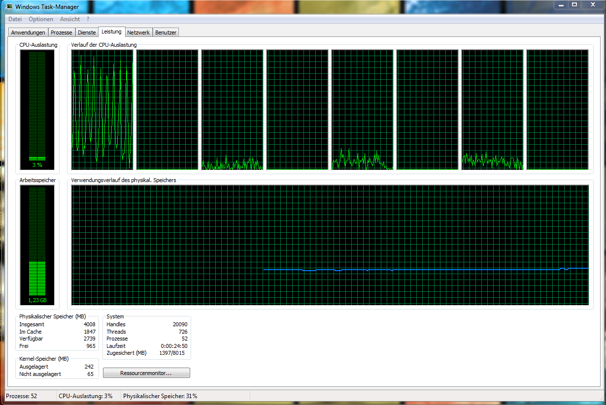

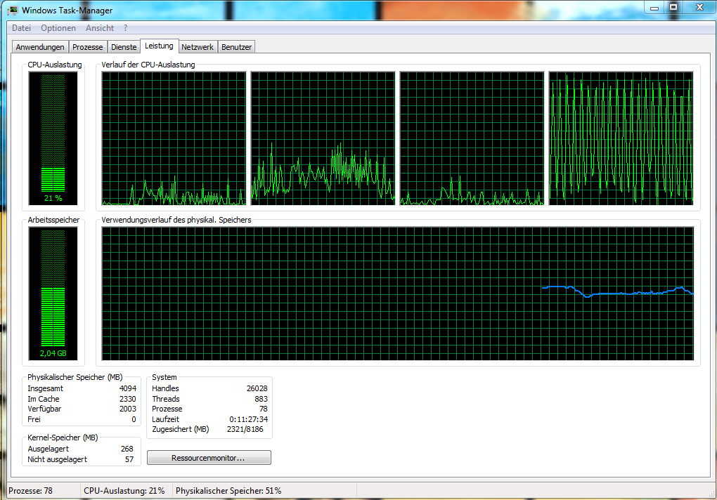

Habe mir heute n neues Board (Asrock extreme4 z68 gen3) und nen i7 2600k eingebaut. Davor hatte ich n Asus P7p55d und nen i5 760...also ich habe bis jetzt noch nicht viel installiert - hatte nach dem Einbau natürlich formatiert und win7 x64 neu installiert. Bis jetzt den avast free viren scanner, Treiber, MSI Afterburner und ein Spiel
Jetzt guck ich in den Taskmanager und sehe da, was mir auch schon bei dem i5 komisch vorkam, nämlich diese komische zick-zack-artige Auslastung eines Kerns. Screenshots im Anhang. Beim i5er war's der vierte Kern und beim i7er nun der erste - beide Screenshots im Windows Idle Betrieb
Also es scheint ja dann doch irgendwie von intel so zu sein oder wie muss ich das verstehen? Kann mir das jemand erklären?

Ne ne Meister, für mich sieht das eher so aus als hätte dein Netzteil nen Hau weg.
Das ist definitiv nicht normal bei Intel, oder ums genauer zu sagen sowas hab ich noch nie gesehen. ^^

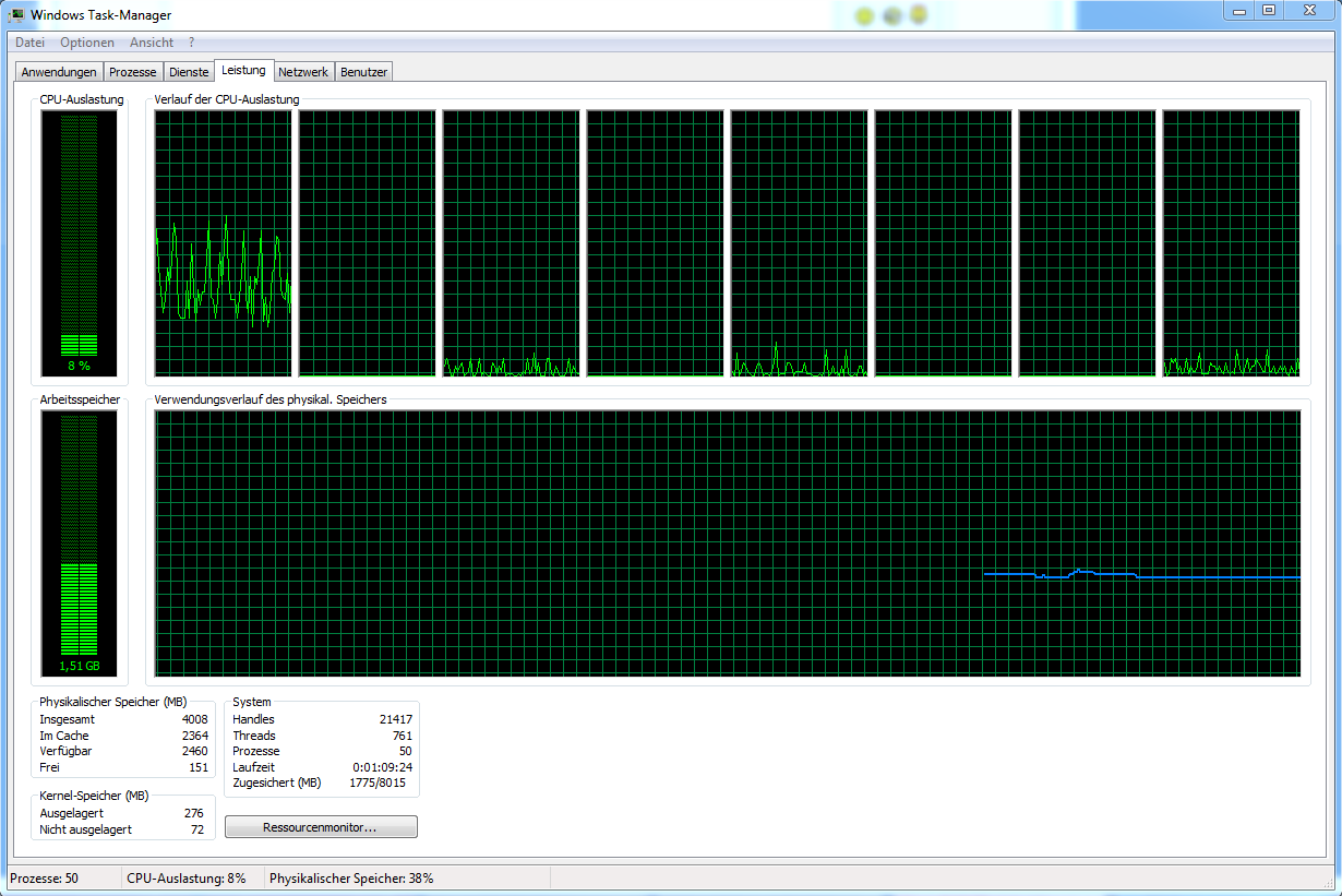

aha - ich habe jetzt mal den Afterburner, den ich im Hintergrund laufen habe ausgemacht und danach ist die Auslastung auch viel weniger, aber immernoch zick zack artig...also normal kommt mir das auch nicht vor

...wieso verschwiegen??? guck mal nach ganz oben in meinen ersten Thread...Also ich habe wie gesagt noch nicht viel installiert, da ich das system ganz frisch aufgesetzt habe. Aber der Afterburner scheint da schon nicht ganz unerheblichen Einfluss zu haben...sobald ich den schließe sinkt die Auslastung beträchtlich. Habe den virenscanner und so auch nochmal runtergeschmissen, was aber keine Auswirkung hatte. Mit dem Afterburner habe ich auch beobachtet, dass sich die CPU ständig hoch und wieder runter getaktet hat - jetzt ohne Afterburner im normalen Betrieb bleibt die Frequenz bei knapp 1,8Ghz...und vorher wie gesagt immer hoch auf 3,8, wieder runter usw.
Das Dumme ist nur, dass ich den Afterburner brauche wegen meiner gtx 460 hawk, die ohne manuelles Lüfterprofil einfach viel zu laut wird
Hat Jemand gleiche Erfahrung mit dem Afterburner und der Auslastung?
Also ich habe jetzt nochmal das System neu installiert und dabei immer mal in den Task manager geguckt. Ganz zu Anfang nach der Win Neuinstallation ist die Auslastung faste überall nahe 0...dann steigt sie nach der Installstion meines Audiointerfaces auf das Niveau des Screenshots in meinem zweiten Thread. Wenn ich dann den Afterburner laufen habe kommt wie gesagt diese Zick-Zack Kurve auf einmal dazu. Es scheint also daher nicht am Netzteil zu liegen oder???? MSI schreibt zwar, dass eine höhe Auslastung bei zuzätzlich laufender Software normal sei, aber mir kommt das Ausmaß trotzdem komisch vor weil der Kern ja permanent mit 80/90% und ausgelastet ist und dann wieder auf 10/15% fällt...also immer im Wechsel. Deswegen wäre es mal interessant zu erfahren wie der Afterburner bei euch so zu Buche schlägt...?

Ich glaube auch nun den Übeltäter gefunden zu haben undzwar scheint es echt mein Audiointerface zu sein - ohne dieses und mit Afterburner ist die Auslastung auch so bei 0-1%. Wenn ich dann das Interface anschalte - also Interface und Afterburner laufen habe - entsteht diese Zick Zack Kurve. Anscheinend vertragen die sich nicht die beiden.
