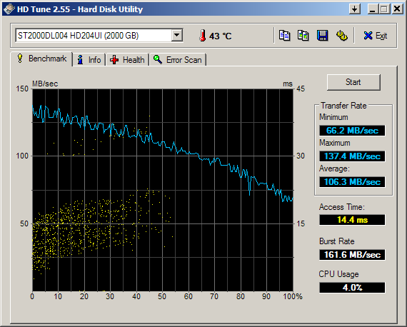

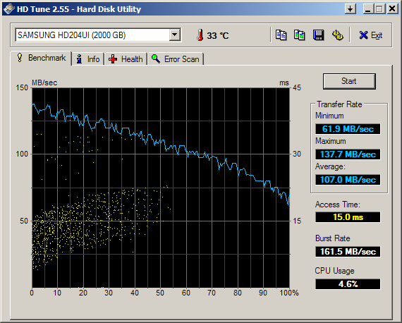

Die anderen fünf sehen alle ungefähr so aus:
Alle haben durchschnittlich 106-107 MB/s Leserate, eine Zugriffszeit von cs. 15 ms (dass die alte Version von HD Tune nur die ersten 1 TB misst, tut für diesen Vergleich hier nichts zur Sache), und eine "Burst Rate" von gut 160 MB/s.

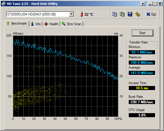

Die Seagate-Samsung sieht dagegen so aus:
147 MB/s durschschnittlich im Lesen, Zugriffszeit 10,5 ms, "Burst Rate" 230 MB/s.
Hä?
Das ist doch nicht die gleiche Platte. Die ist doch viel zu schnell.
Das sieht mir überhaupt nicht wie eine 5400rpm-Platte aus.
Die Messung mit H2benchw bestätigt diese Werte (und zwar auch schreibend).

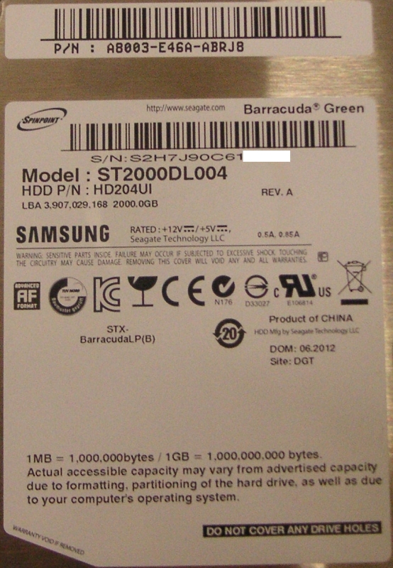

Bisher habe ich gedacht, die Seagate "ST2000DL004" wäre bloß eine umgelabelte Samsung HD204UI, und ansonsten wären die identisch.
Auf dem Label steht unter "Model: ST2000DL004" auch gleich "HDD P/N: HD204UI".
Außerdem steht immer noch relativ groß "Samsung" drauf (ein Seagate-Logo ist *nicht* drauf), und in der linken oberen Ecke das Spinpoint-Logo.
Allerdings steht oben rechts auch "Barracuda Green" neben der Webadresse von Seagate und weiter unten "STX-BarracudaLP(B)"
Außerdem steht auf dem Label noch
"Product of China HDD
Mfg by Seagate Technology LLC
DOM 06.2012
Site: DGT".
Auf den anderen steht dagegen meistens "SAE Magnetics Ltd./CHINA" unter dem Datum.
Außerdem steht auf dem Label noch "REV. A" (wie bei allen andern auch).
Edit: Ein Bild sagt mehr als 1000 Worte (auch wenn's etwas unscharf ist):
Die Platte zeigt beim Benchmark dasselbe für dieses Modell typische "Sägezahnmuster" (sieht man am besten auf dem H2benchw-Screenshot). Dieses Muster zeigen alle Exemplare, die ich hier habe.
Die Firmware-Nummer (1AQ10001) ist auch bei allen gleich.
Die Seriennummer folgt auch dem gleichen Muster wie die anderen (S2H7J...).
Bis auf das Labe sehen alle gleich aus.
Auch die Elektronik, die man auf der Unterseite sehen kann, sieht für mich gleich aus.
Was habe ich denn da für eine Platte erwischt?

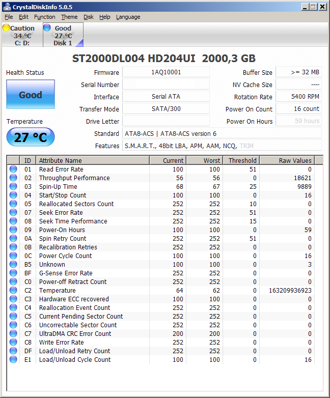

Lies mal mit CrystalDiskInfo aus, welche Drehzahl da angegeben ist, aber wenn eine HDD fast 200MB/s auf den äußeren Zylindern schafft, dann ist es normalerweise eine mit 1TB Plattern und 7200rpm.
Die HD204UI (Datenblatt) hat 667 GB pro Platter, also drei insgesamt.
Die neuere ST2000DL004 könnte dagegen bereits 1 TB Platter haben (ich finde aber keine Info dazu) und deswegen schneller sein.
Falls das RAID tatsächlich redundant ist, kann es durchaus empfehlenswert sein, unterschiedliche HDDs zu verwenden, da in dem Fall z.B. ein Serienfehler nicht alle HDDs auf einmal außer Gefecht setzt.
CDI gibt 5400 an:
Ich nehme aber an, das Programm bezieht diese Information aus einer eigenen Datenbank, und nicht von der Platte.
Oder berichten die Platten über ihre Umdrehungsgeschwindigkeit? Habe ich zumindest noch nichts von gehört.

Hm, also keine überzogene Rotationsgeschwindigkeit. Und die gemessenen Transferraten sehen auch plötzlich ziemlich "normal" aus.
Also gleich noch mal einen HDTune-Benchmark hinterhergemacht:
Auch das sieht jetzt plötzlich wieder "normal" aus.
Noch einmal die Platte zurück in den Rechner, der vorher die merkwürdig schnellen Ergebnisse gebracht hat, und noch einmal HddRpmEst laufen lassen:
Code:
====== HddRpmEst v0.1.5 === Report ============================
Target HDD       : ST2000DL004 HD204UI S2H7J90C61XXXX
Rotational Speed (estimated)     : 5369 rpm
Average Access Time  : 16.3 msec
Average Access Time (10% Short Stroke)  : 10.6  msec
Transfer Rate(Outer,Maximum)  : sustained 148.0 MB/s / burst 168.4 MB/s = 87.9 %
Transfer Rate(Outer,Average)  : sustained 146.7 MB/s / burst 167.6 MB/s = 87.5 %
Transfer Rate(Inner,Average)  : sustained 71.0 MB/s / burst 80.6 MB/s = 88.1 %
Transfer Rate(Inner,Minimum)  : sustained 69.8 MB/s / burst 79.6 MB/s = 87.7 %
Inner/Outer Ratio(Average,Smallest) :  48.4 %, 47.2 %  /    48.1 %, @47.3 %
Remarks         : Outside[29/29,v1.14,a0.97] Inside[24/24,v1.55,a0.99]

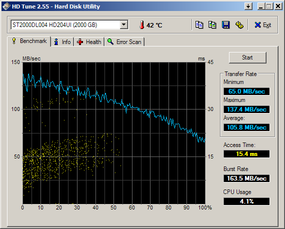

Auch hier noch einmal ein HDTune-Benchmark gemacht:
Auch hier ist das Ergebnis plötzlich "normal".
Der ganze Spuk ist plötzlich vorbei.
Ich verstehe das nicht.
HD-Tune und HD-Tach lassen sich gerne durch Cool'n'Quiet von AMD oder EIST von Intel aus dem Konzept bringen und messen falsch.
Die wahrscheinlichste Erklärung wird sein, dass die CPU zum Anfangszeitpunkt der ersten Messungen in einem Stromsparmodus war und mit reduzierter Taktfrequenz gearbeitet hat.
