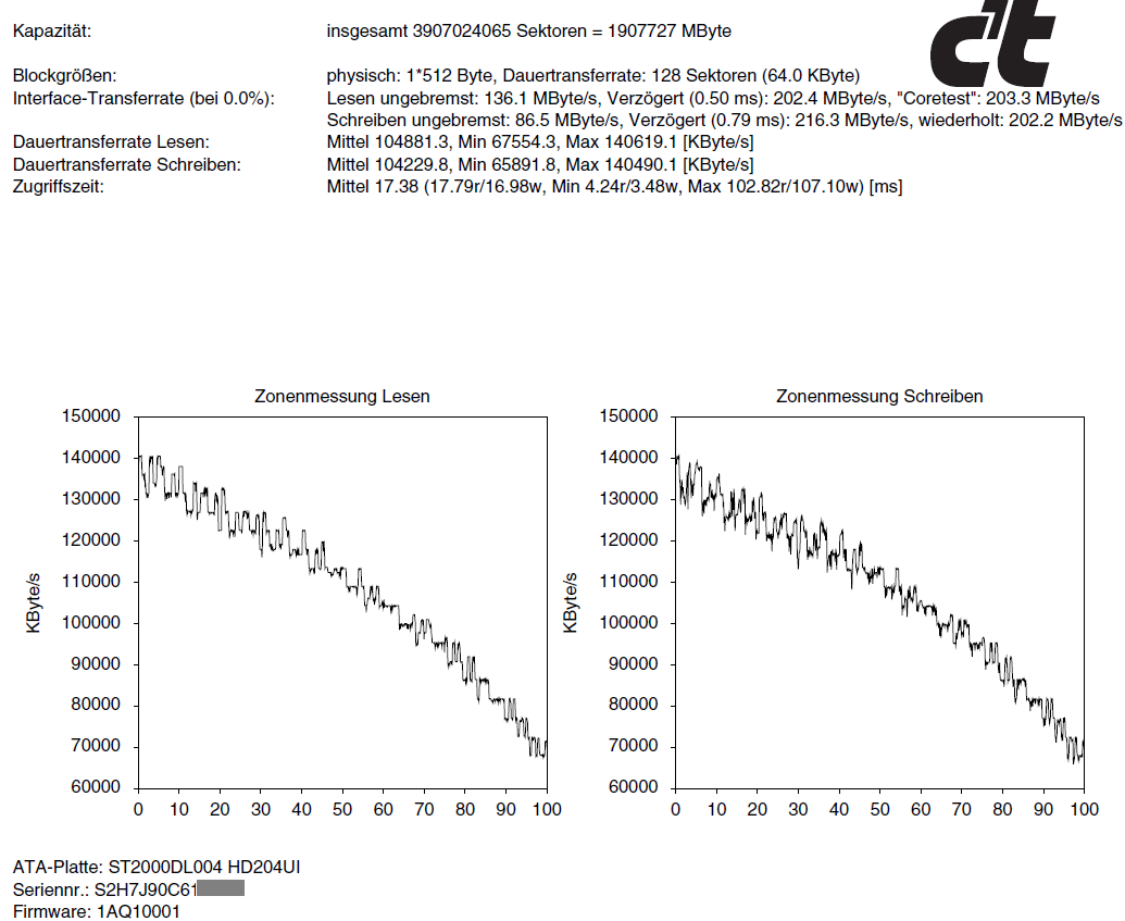

Merkwürdige Seagate/Samsung ST2000DL004/HD204UI

Update: Auch H2benchw liefert jetzt wieder plausible Zahlen:

Dafür habe ich noch eine zweite Platte in meinem Testergebnisfundus entdeckt, die ebenfalls gut 30% "zu gute" Werte aufweist.
Bei der anderen Platte handelt es sich um eine alte Samsung HD160JJ mit 160 GB.
Diesmal nur in H2benchw, aber die anderen Tests können aus einem anderen Rechner stammen.
Der Meßschrieb ist ungefähr eine Woche alt.
Bei beiden zeigt er eine weitere Auffälligkeit: Der Takt lt. Protokoll ist mit über 3,7 bzw. 3,8 GHz viel zu hoch.
Samsung/Seagate HD204UI:
"Timerauflösung: 0.000 μs, 3864.490 MHz, Timerstatistik: 21783 Aufrufe, min 203.96 μs, mittel 1388332.99 μs, max 20845333.65 μs"
HD160JJ:
"Timerauflösung: 0.000 μs, 3710.350 MHz, Timerstatistik: 14145 Aufrufe, min 327.57 μs, mittel 681916.35 μs, max 10013034.36 μs"
