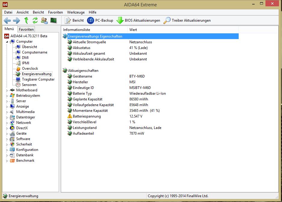

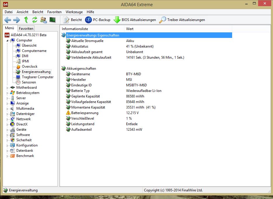

Bin echt ratlos. Mich wundert auch, dass AIDA64 bei abgezogenem Netzstecker noch einen Aufladeanteil anzeigt.
Habe mal Screens gemacht. Jemand eine Idee?
Der "Aufladeanteil" ist der schlechten Übersetzung geschuldet. Darüber steht doch der aktuelle Status - "entlade".
Der Akku wird also mit dem "Aufladeanteil" entladen.
Neue Akkus muss man teilweise 5-10 Mal laden, bis die volle Kapazität genutzt werden kann.
Von den Screenshots her scheint aber alles in Ordnung zu sein. 1 % Verschleißlevel liegt im normalen Bereich, auch bei neuen Akkus.

Ist doch echt komisch. Nun wird der neue Akku mit einem Verschleißlevel von 53% angezeigt.
Das würde auch erklären, warum der Akku mit 50% Restladung einfach ausgeht und nach einem Neustart mit 0% Restladung angezeigt wird.

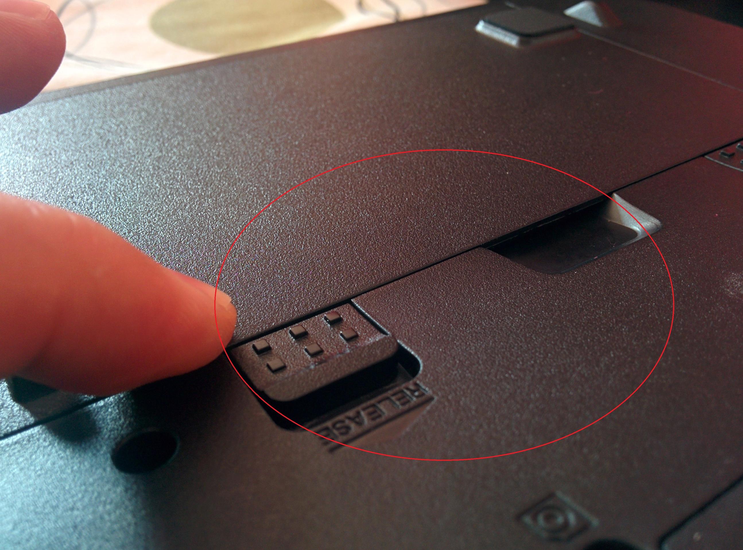

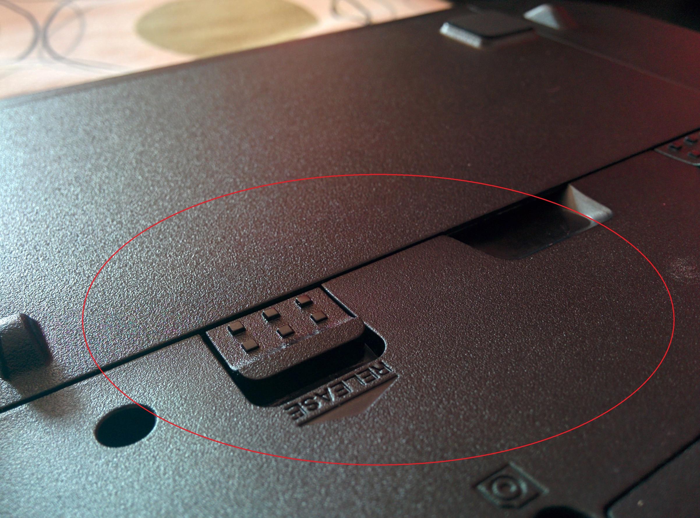

Irgendwie sitzt der neue Akku auch nicht richtig im Notebook. Am markierten Bereich steht der Akku etwas hoch. Wenn man mit dem Finger drauf drückt ist er bündig. Bis man den Finger wieder runter nimmt.
