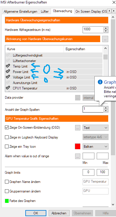

Dann mach mal die Limits sichtbar (Achtung, die werden nur eingeblendet wenn ein Limit erreicht wird):
Temperaturlimit habe ich nicht im OSD aktiviert, weil ich die Karte mit einer sehr potenten Wasserkühlung betreibe. D.h. das Limit werde ich nie erreichen.
Huhu,
ok habe ich aktiviert.
Ja bei DX11 und 12 das gleiche Verhalten.
Also Powerlimit ist Dauerhaft an und Voltage Limit flackert
Dann hört sich das doch richtig an, die Karte reagiert nur auf das Powerlimit. bei wieviel W ist in dem moment der aktuelle verbrauch (kann das Programm auch im OSD anzeigen lassen.

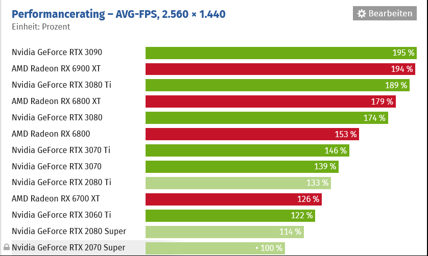

Es kommt denmächst eventuell die RX6700XT oder 6800XT in den PC wenn mal eine zu einem vernünftigen Preis verfügbar ist
Die 6700xt ist ja fast gleich auf mit der RTX2080
Eine 6800xt sollte es wohl mindestens sein. Bspw. auf einem Seasonic GX750w Netzteil.
