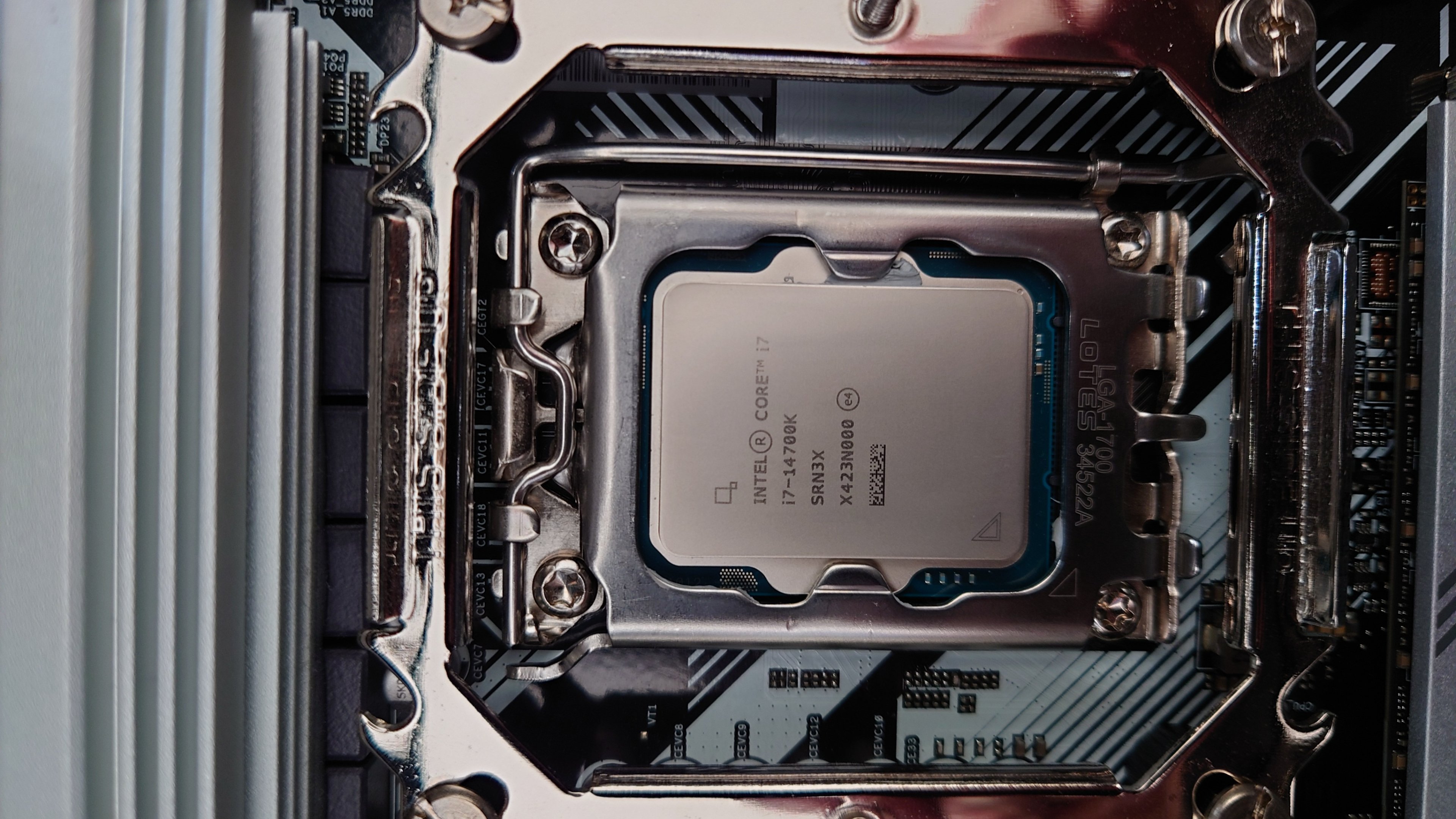

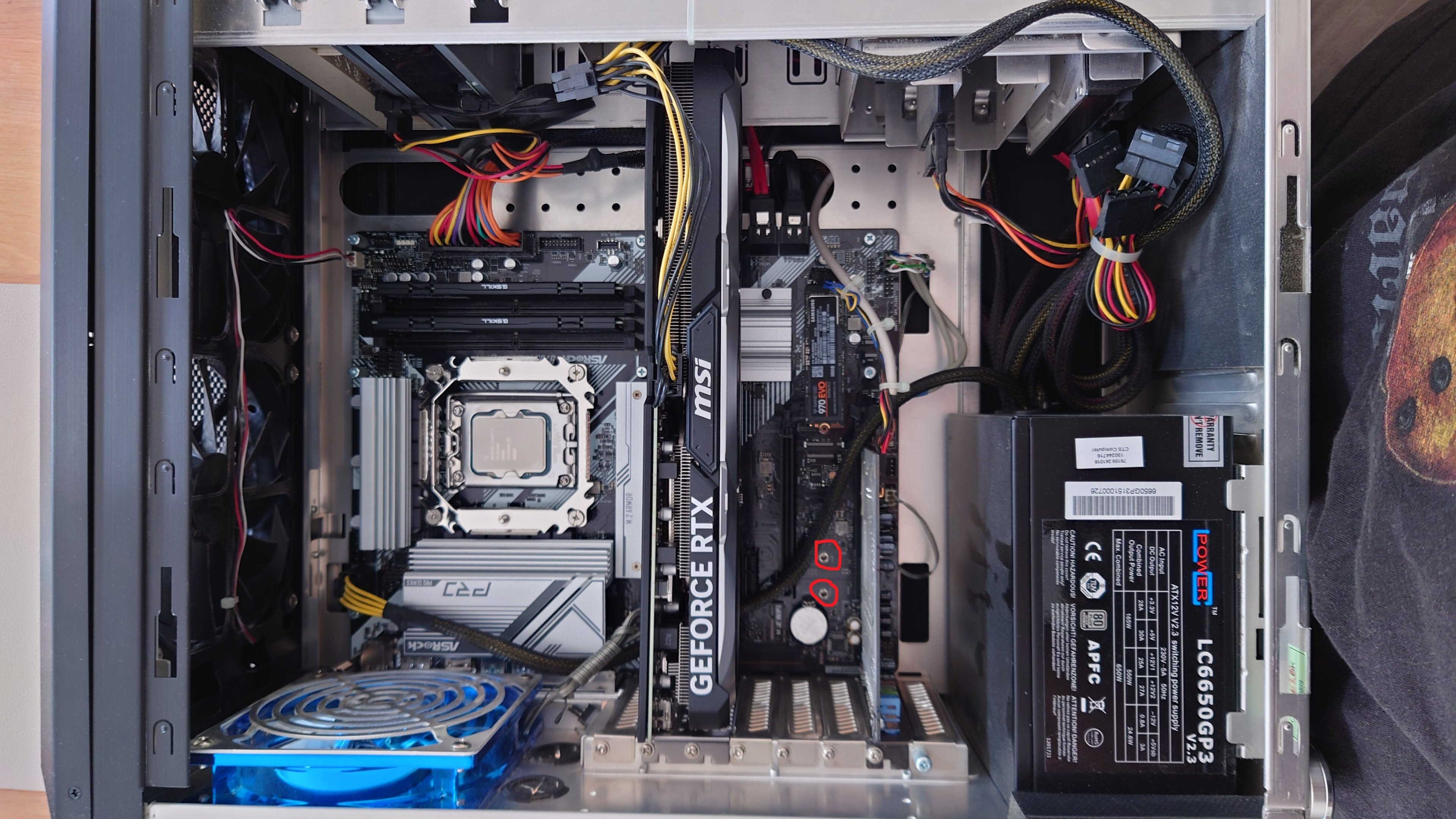

Habe nun mit OCCT den AVX Test laufen lassen und relativ schnell WHEA Errors bekommen.
fehlen da nicht Abstandshalter?

@Dark9 Was genau meinst du? Die Kühlfläche liegt nach der Montage vollflächig auf, die Temps nach einer Stunde OCCT Test liegen bei ~70 Grad.
rote kreis
@Dark9 Ah ne, das sind Verschraubungen für m2 ssds.
Reaktionen: Dark9
