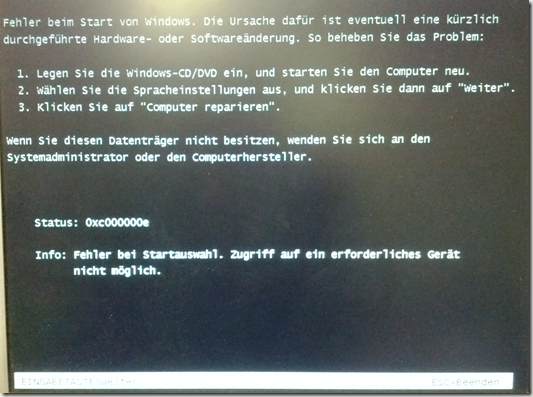

Aber jetzt kommt das merkwürdige, nachdem man die Lüfter Einstellungen verändert hat, kann man nicht mehr in Windows 10 booten, da kommt dann folgendes
Windows 7 hingegen, das auf einer anderen SSD ist, lässt sich einwandfrei starten, aber Windows 10 nicht mehr.
Erst wenn man das UEFI auf die Standarteinstellungen zurücksetzt geht es wieder, aber dann läuft der CPU Kühler wieder mit 100%...

Das hört sich irgendwie danach an als, wen Windwos10 nicht will dass das bios die lüfter regelt und sich da irgendwas gegenseitig im wege steht...kannst du den windows 10 im Abgesicherten mod starten ? oder geht das auch nicht ?
Hast du denn die reparatur probiert?Wie angeboten?
Liest sich ja eher so als wenn er das Boot Medium nicht findet.Kann mir nicht vorstellen das es an der Lüftereinstellung liegt.Es sei denn die CPU schaltet selbst ab weil die Temperatur zu hoch wird.Sitzt der Kühler denn richtig und Wärmeleitpaste drauf?
Reparatur geht nicht, er findet keinen Wiederherstellungspunkt, die SSD findet er aber, kann ich auch manuell beim Starten mit F11 nochmal auswählen, aber halt dann mit besagter Meldung.
Und zu heiß wird die CPU auch nicht, lag bisher immer so bei 24 bis 35°C, und bei ca. 40-45°C springt im Silent Modus dann der Lüfter an und kühlt sofort wieder auf 32°C runter.
Irgendwie kommt es mir so vor als interpretiert win 10 die Änderung an der Lüftersteuerung wie einen Komponententausch und verhindert somit den Start, ist doch dämlich...
