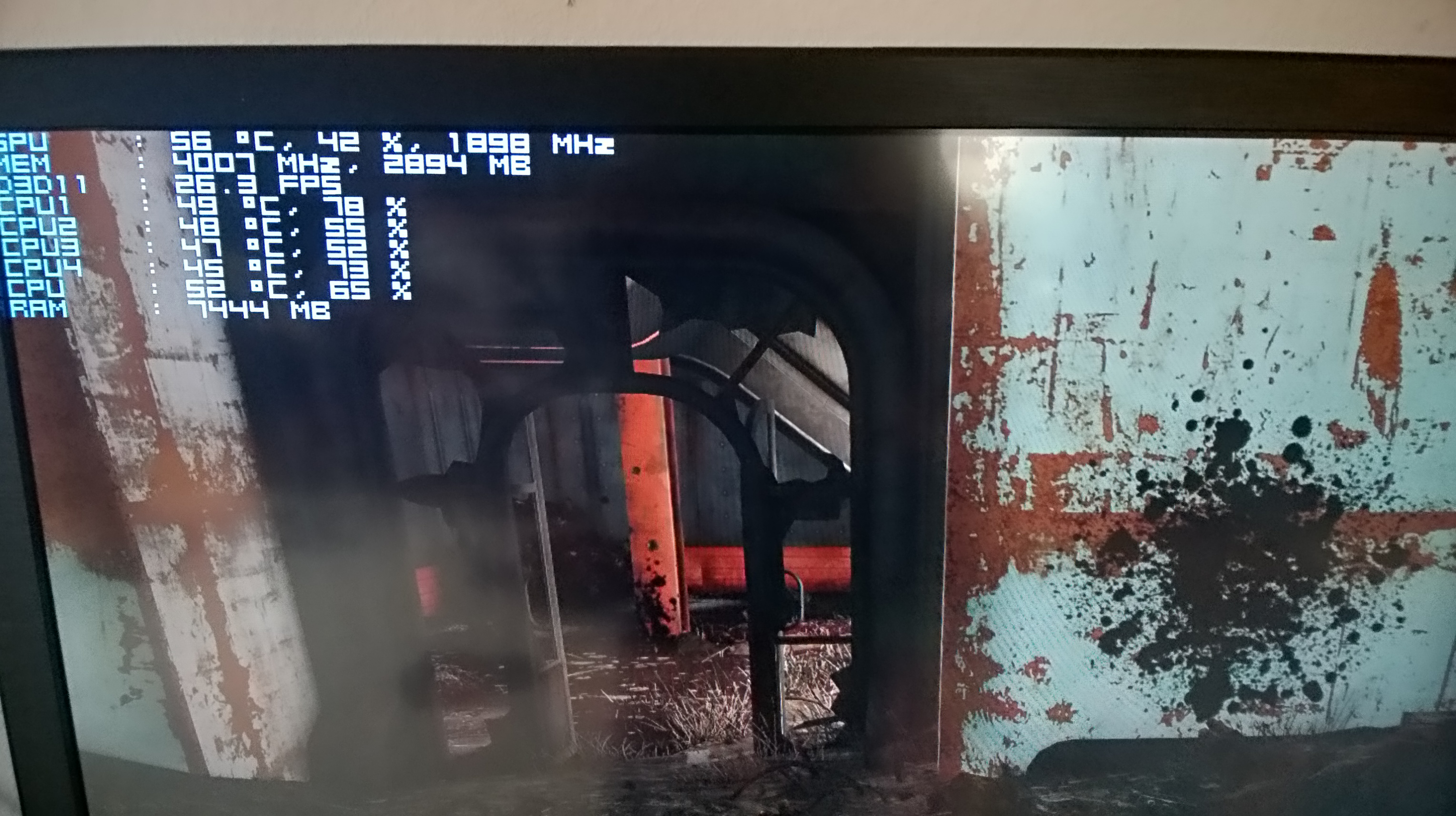

Servus,
ich habe schon ein wenig zu der im Titel genannten Problematik gesucht und auch einiges gefunden, leider aber nichts was ich mit meinem Problem vereinbaren lässt, vielleicht auch falsch gesucht :-)
Hardware:
MB: Asus ROG Maximus VIII Gene
CPU: Core i5 6600k @ 4,6 GHz
GraKa: Gigabyte GTX 1070 OC Mini-ITX
RAM: 16 GB Kingston, 2x8
sollte also für Fallout reichen.
Tut es in der Regel auch, aber achtet doch bitte mal in den beiden Screenshots (ja vom Handy, Steam Shortcut ging nicht, warum auch immer und die Tastatur hatte keine Print Taste :-)) auf die Auslastung von CPU (bleibt im Wesentlichen gleich) und der GPU, sowie Framerate.
Das Dubiose ist dass die Framerate zusammenbricht wobei die Auslastung deutlich zurück geht.
Was limitiert hier, bzw. wo ist das Problem?
DOOM lief soviel ich bisher gesehen habe mit stabilen 60 FPS mit allem was geht auf Anschlag.
Wäre super wenn jemand eine Idee hätte.

1. Screen
Fallout hat ein Frame-Cap bei 60 FPS.
Kein Wunder dass dann die Auslastung von Graka und CPU zurück gehen, wenn sie "nur" 60 FPS leisten müssen anstatt z.b. 120 FPS, die sie leisten könnten.

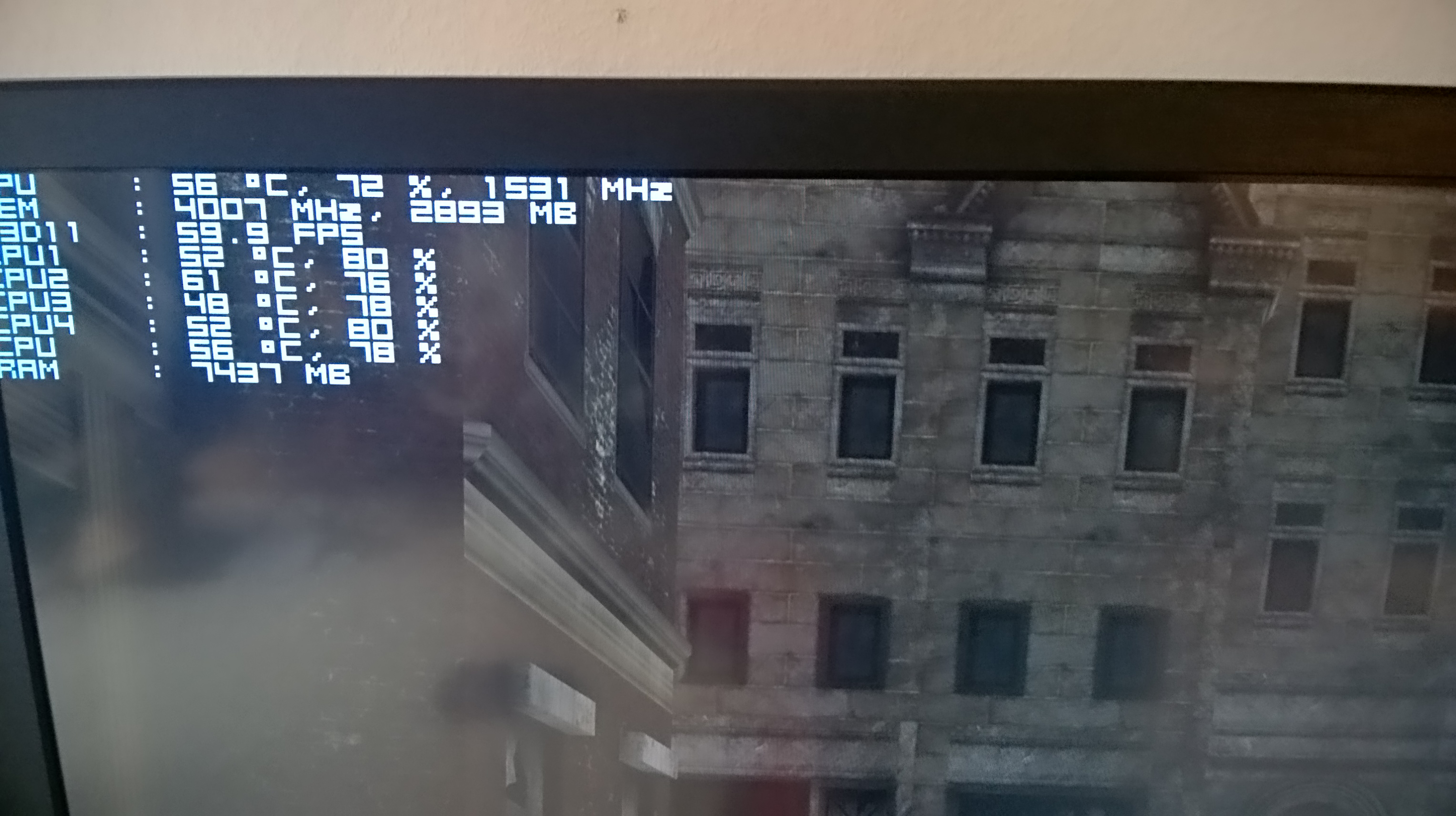

2. Screen
CPU-Limit.
Und ja, Du hast so eine unglaublich schnelle CPU. Aber was sagen Namen und Takt der CPU schon aus.
Ich hab einen 5960X@4.4Ghz und da liegen auch gerne mal unter 30 FPS an, wenn ich die ugrids hochstelle. Musste wohl mal ein bisschen zurückstecken.

Ah, der RAM ist im Übrigen 2666er, ich hatte mich für den entschieden da ich letztens in einer Kolumne gelesen hatte dass sich RAM Übertakten nicht so richtig lohnt.
Bild 1 ist klar, sollte auch nur als Basis dienen.
Ich hätte bei CPU Limit aber erwartet dass die Auslastung der CPU ansteigt, konnte ich aber nicht beobachten, die bleibt nahezu ident.

Ich hatte in der Mitte der Karte (in der großen Stadt mit der Autobahnbrücke und den Hochhäusern) auch mit den fps Problemen und es lag an einer mod.
Es war die Fallout 4 HD Reworked Project Revised mod der Auslöser.
http://www.nexusmods.com/fallout4/m.../ajax/moddescription/?id=15945&preview=&pUp=1
Und da steht das man dieses machen muß.
ATTENTION!
If you have large fps drops - download loose files version and disable esp plugin. This will help, but the static objects will not be changed.
Falls es dieses Problem ist und du es nicht hinbekommst im modmanager, dann kann ich dir nochmal helfen und dir es erklären.
Was dann auch die Erklärung für das CPU-Limit wäre, bzw. wo es herkommen könnte, wenn man selbst nicht an den .ini-Files gefummelt hat.
@CPU-Limit
Das ensteht nicht erst wenn irgendwas auf der CPU mit 100% läuft, sondern viel früher.
Nur um das mal zu verdeutlichen ...
Ich erzeuge ein CPU-Limit mit einer Software, von der ich weiß dass sie nur einen einzigen Thread startet.
Jetzt könnte man denken das würde so aussehen im Taskmanager:
Aber Windows ist ein Multitasking-OS, d.h. wenn die Software es nicht explizit verbietet, dann unterbricht Windows die Arbeit an der Software, macht etwas anderes, und setzt dann die Arbeit fort, und dabei wird sehr oft der Kern gewechselt.
Und das kommt dabei raus: Ein CPU-Limit bei 10% Auslastung der CPU.

Edit: Habe den Mod gerade mal schnell deaktiviert, bin an die gleiche Stelle und siehe da, konstant ~60FPS.
2. Edit, ich habe die Mods installiert indem ich in Fallout 4 einfach auf den Mods Reiter bin und dort die Mods gewählt habe. Falsches vorgehen? Gibt es einen anderen Mod Manager?
