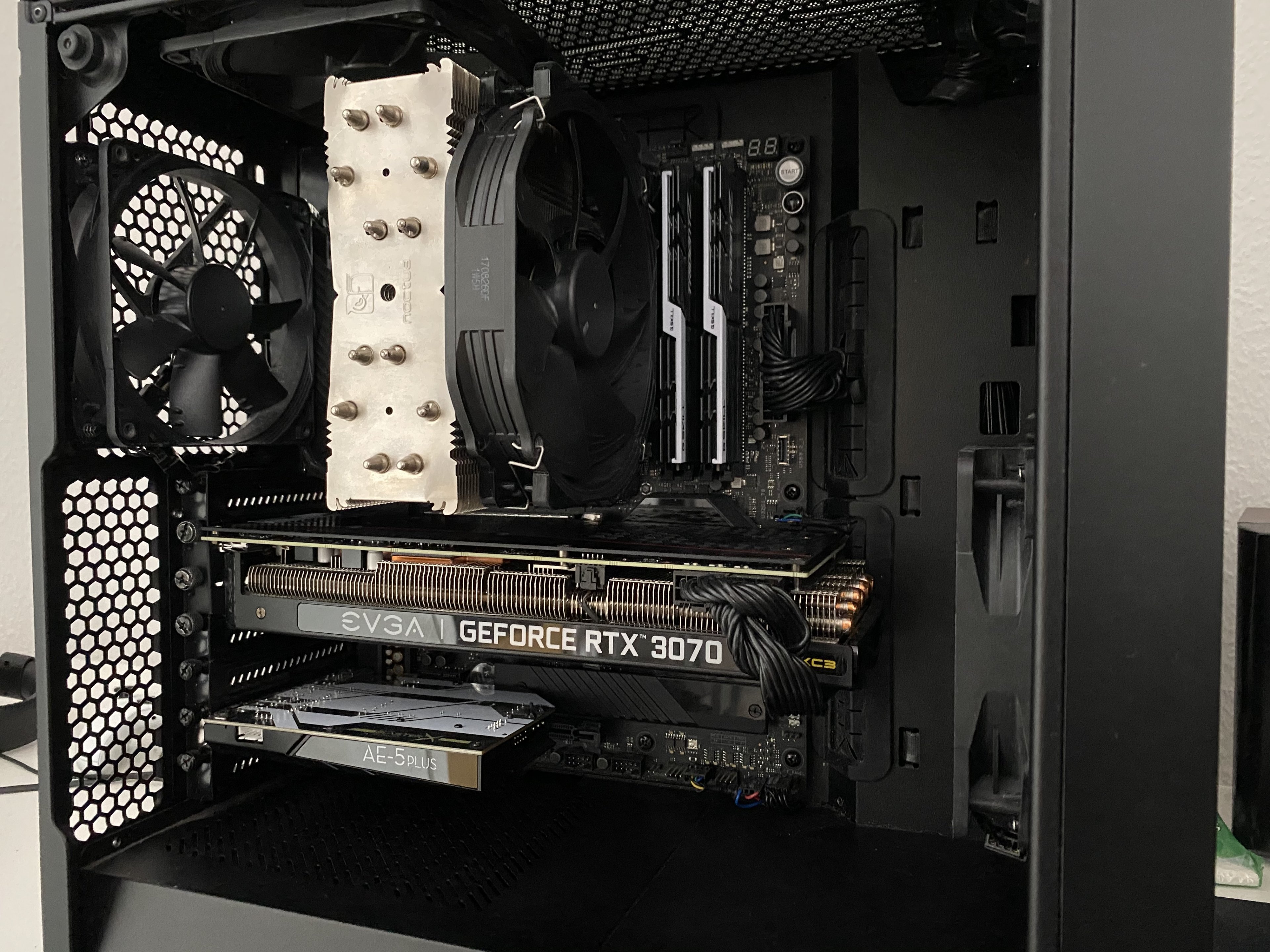

ich würde mir gerne für mein Gehäuse 2x 140mm Lüfter für die Front bestellen. Das Gehäuse hat bereits 2x 120mm Lüfter vorinstalliert (siehe Bild), 1x Front, 1x Rear. Mein Idee ist es, den hinteren Lüfter so zu lassen und den aus der Front als Top Lüfter nach oben zu verlegen damit zusätzlich warme Luft nach oben rausbläst. Der freigewordene Platz in der Front soll nun ersetzt werden.
Über Empfehlungen für 2 Front Lüfter würde ich mich freuen.

Perfekt, besten Dank euch! Noctua NF A 14 it is :)

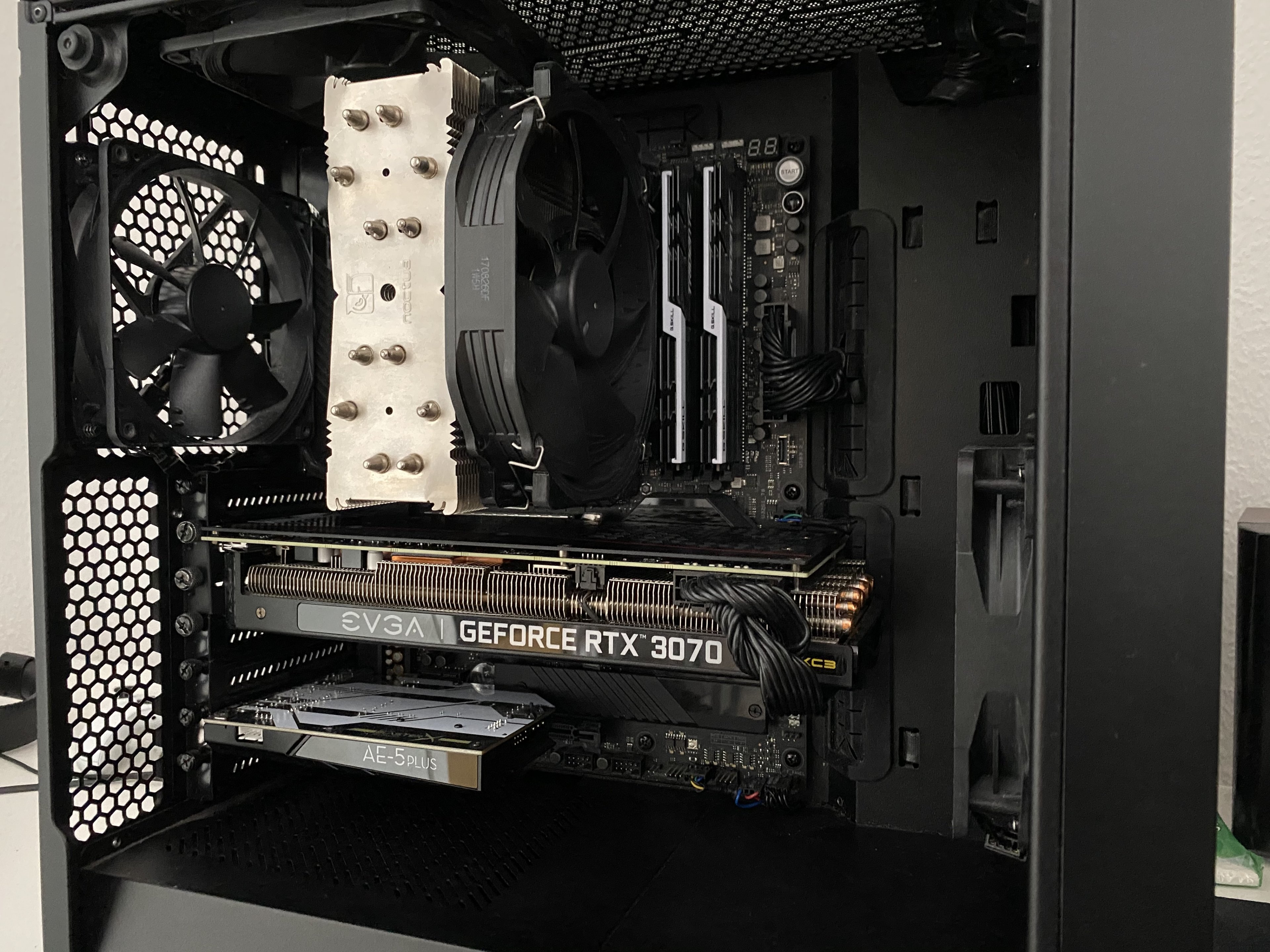

Dann schicke ich schon mal den Serviervorschlag.

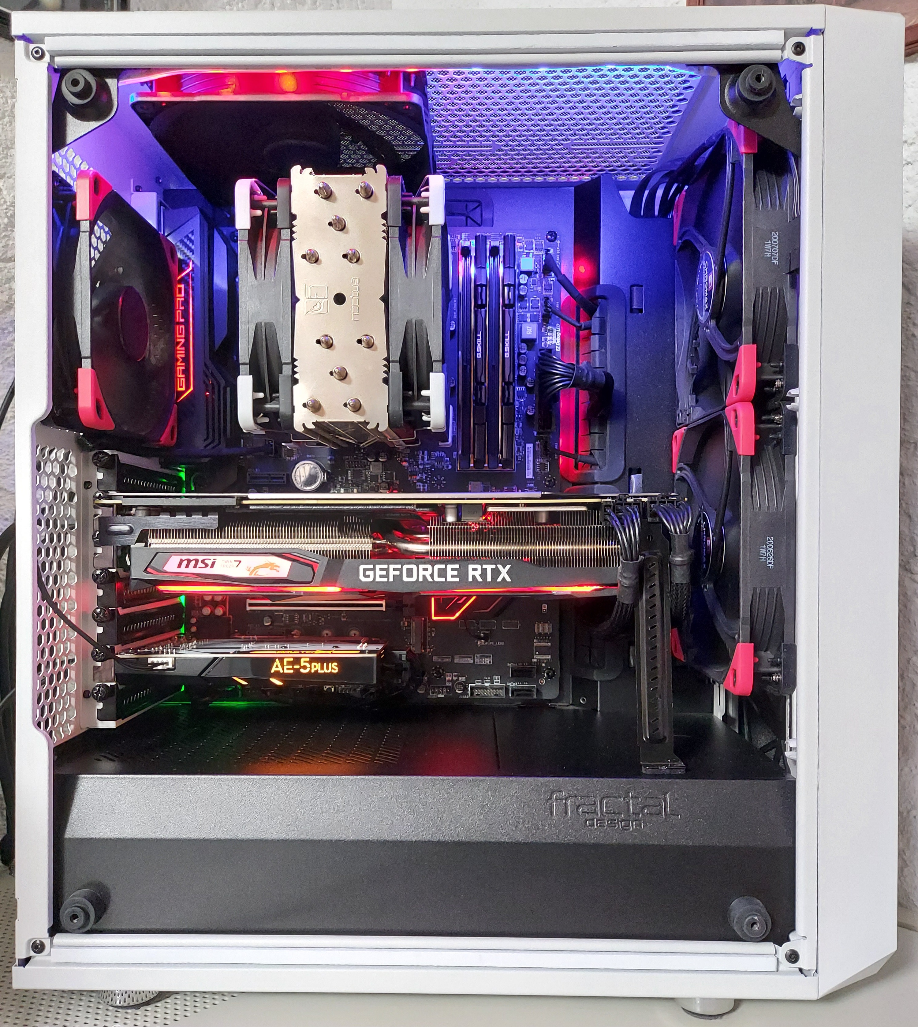

@Frank Drebin Habe das gleiche Case mit 5900x, Dark Rock 4 Pro, 4xNF-A14 FLX sowie dem Fractal Stock Lüfter hinten. Das Setup sieht so aus wie bei dir, nur hab ich oben eben 2x den Noctua, wobei der vordere mit niedriger Drehzahl einbläst (um nicht den Luftstrom von vorne abzulenken), um noch etwas mehr Luft ins Case zu kriegen. Ich hatte festgestellt, dass der Staubfilter vorne schon signifikant Luft blockiert (mit hochgeklappter Front habe ich locker 4-5°C weniger CPU-Temp in der Spitze). Meinst du das macht Sinn so oder hast du eine bessere Idee? Der 3700x ist ja sicherlich deutlich genügsamer, nehme mal an dein System ist (bis auf die Graka) selbst unter Last kaum hörbar oder?

und hier ein Serviervorschlag von mir. :D
