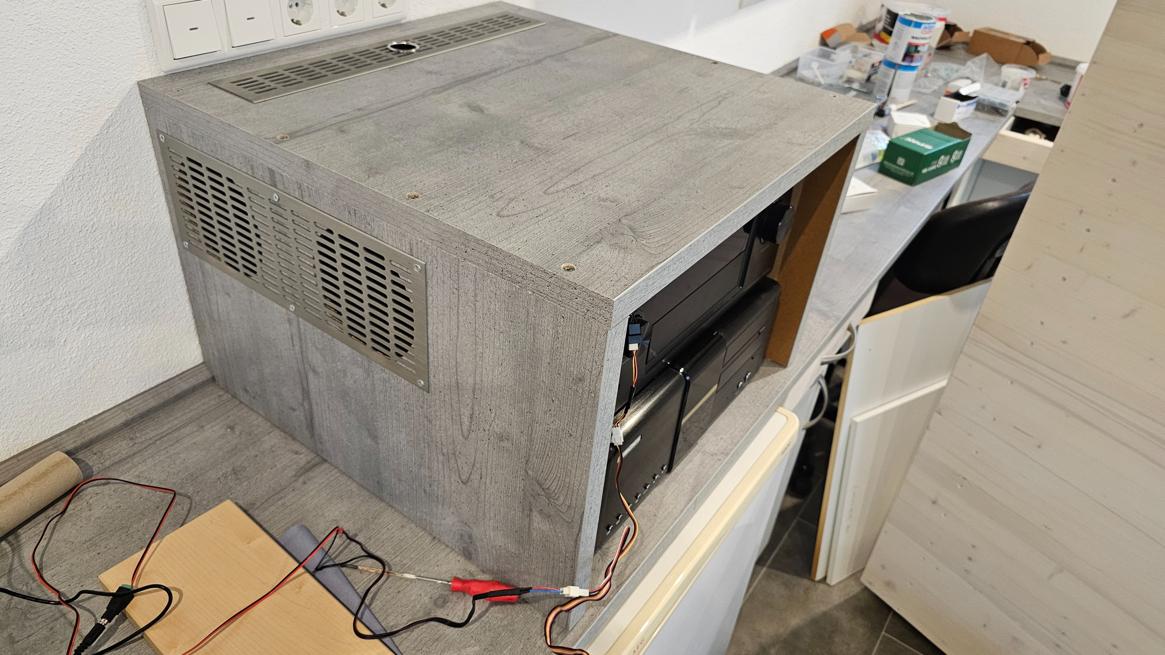

Auf einem halbwegs sparsamen Rechner (12500) im Desktop-Gehäuse steht ein Denon AVR (x4300H), der schon spürbar warm wird. Ein Gestell in umgedrehter U-Form wird darüber stehen, also links und rechts neben den Geräten jeweils eine Stütze und oben darauf ein Brett. Seitlich sowie nach oben Platz sind je 5cm. Das Gestell besteht aus 28mm Arbeitsplatten und ist nach hinten sowie seitlich (Aussparungen) leicht und nach vorn ganz offen. Um die darunter angestaute warme Luft abzutransportieren dachte ich an 4 Lüfter, die unter dem Gestell hinter den Geräten positioniert sind und nach vorne blasen. Rein technisch sollte das funktionieren, einen Halter/Rahmen für die Lüfter zu bauen ist auch kein Problem.
Jetzt möchte ich die Lüfter wegen dem AVR, der gelegentlich auch alleine laufen soll, aber nicht an den PC bzw. dessen Stromversorgung hängen, sdn über ein eigenes (Stecker)Netzteil und somit unabhängig vom Rechner. Ein Schalter ist nicht nötig, alles hängt später an einer schaltbaren Steckdose. Es wäre nicht schlecht, wenn die Geschwindigkeit der Lüfter regelbar wäre, zumindest für die erste Einrichtung. Auf wirklich silent kommt es nicht an, eine Einstellung für alle 4 Lüfter zusammen würde völlig reichen.

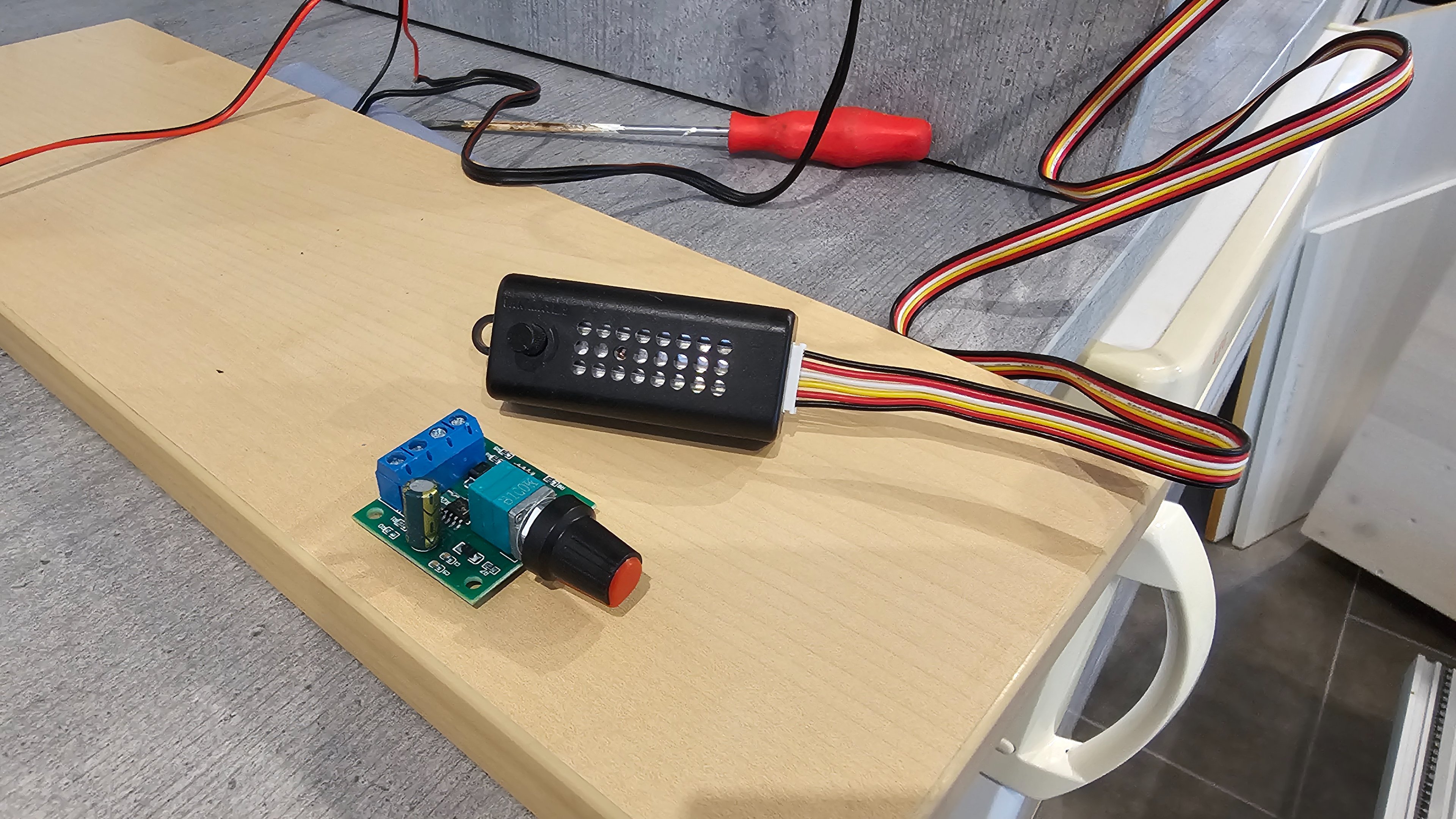

Kurzer Zwischenstand:
Bis jetzt konnte ich nur mit den zwei Reglern auf den Fotos testen. Also 12V Netzteil mit 4x zusammengesteckten Arctic 140 PWM.
Vorläufiges Ergebnis :)
Leider völlig inakzeptabel. Die Lüfter lassen sich aufs Minimum der Regler runterdrehen und das "Windgeräusch" wäre auch in Ordnung, aber das Geklacker der Lüfter ist unüberhörbar. Werde es mal mit nicht-PWM versuchen.

Klackern vom Lüfter? Eventuel den Rahmen durch die Schrauben verzogen? Ich hab einige Arctics im Einsatz und keiner von denen klackert.
Ne, kann ich sicher ausschließen. Auch wenn es im Video anders aussieht, sind die Schrauben ganz locker. Eben nochmal kontrolliert. Das Klackern schaukelt sich irgendwie hoch, schlecht zu beschreiben. Bei niedriger Drehzahl klingt es "härter", bei höherer "dröhnt" es länger nach.
Im Video kommt es ganz gut rüber, ist aber in Wirklichkeit natürlich nicht so extrem wie im Link. Der Kasten verstärkt das Geräusch sicher nochmal. Drehzahl ist hier auf Minimum, 5V.
Hast du einen Probelauf der Lüfter vorm Einbau gemacht? Entkopple mal das U-Gestell von der Arbeitsplatte. Das Klackern klingt schon merkwürdig.
Reaktionen: JumpingCat
Tatsächlich habe ich nur einen vorher ausprobiert. Aber auch nur ganz kurz auf dem Schreibtisch, um zu sehen, ob die Regler damit funktionieren. Das Gestell steht auf Filzgleitern, die seitlichen Gitter sind fest (hatte ich zuerst in Verdacht und wäre mir am liebsten gewesen :D ).
Ich schaue mir das morgen nochmal an.
Hab das doch noch schnell ausprobiert: rattern auch aufgestellt auf dem Tisch ...

Kurz noch zum Abschluss des Projekts:
Nachdem mir die Arctic PWM nicht getaugt haben, habe ich noch die Arctic nicht-PWM, 140er Endorfy und die Thermalright TL-C14C-S ausprobiert. Letztere sagten mir am meisten zu, sind über Poti am leisesten und der Durchsatz reicht für meine Zwecke.
