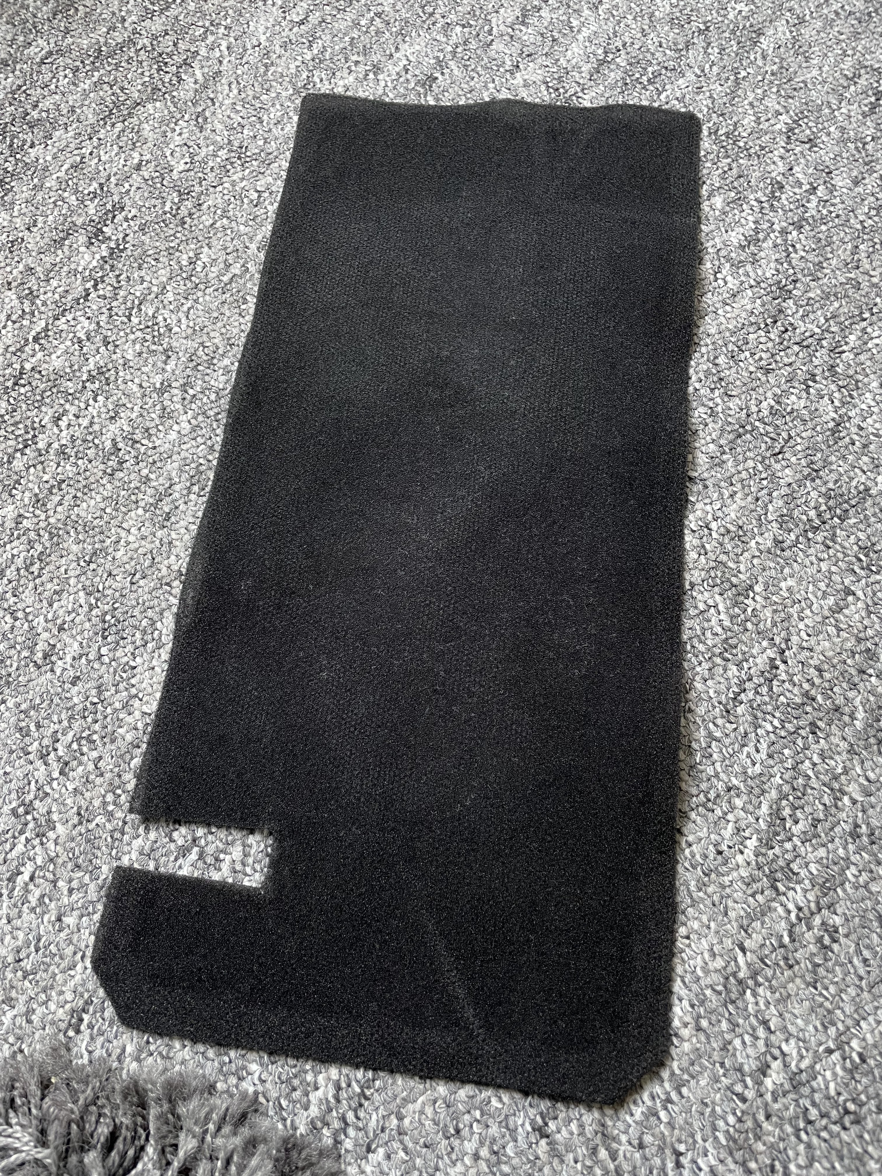

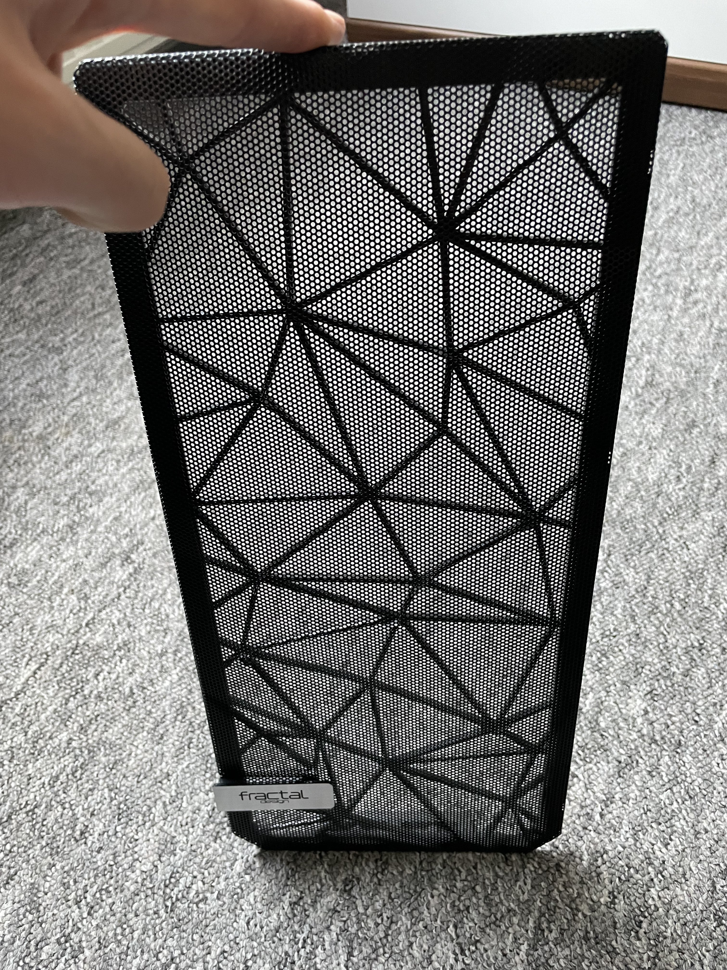

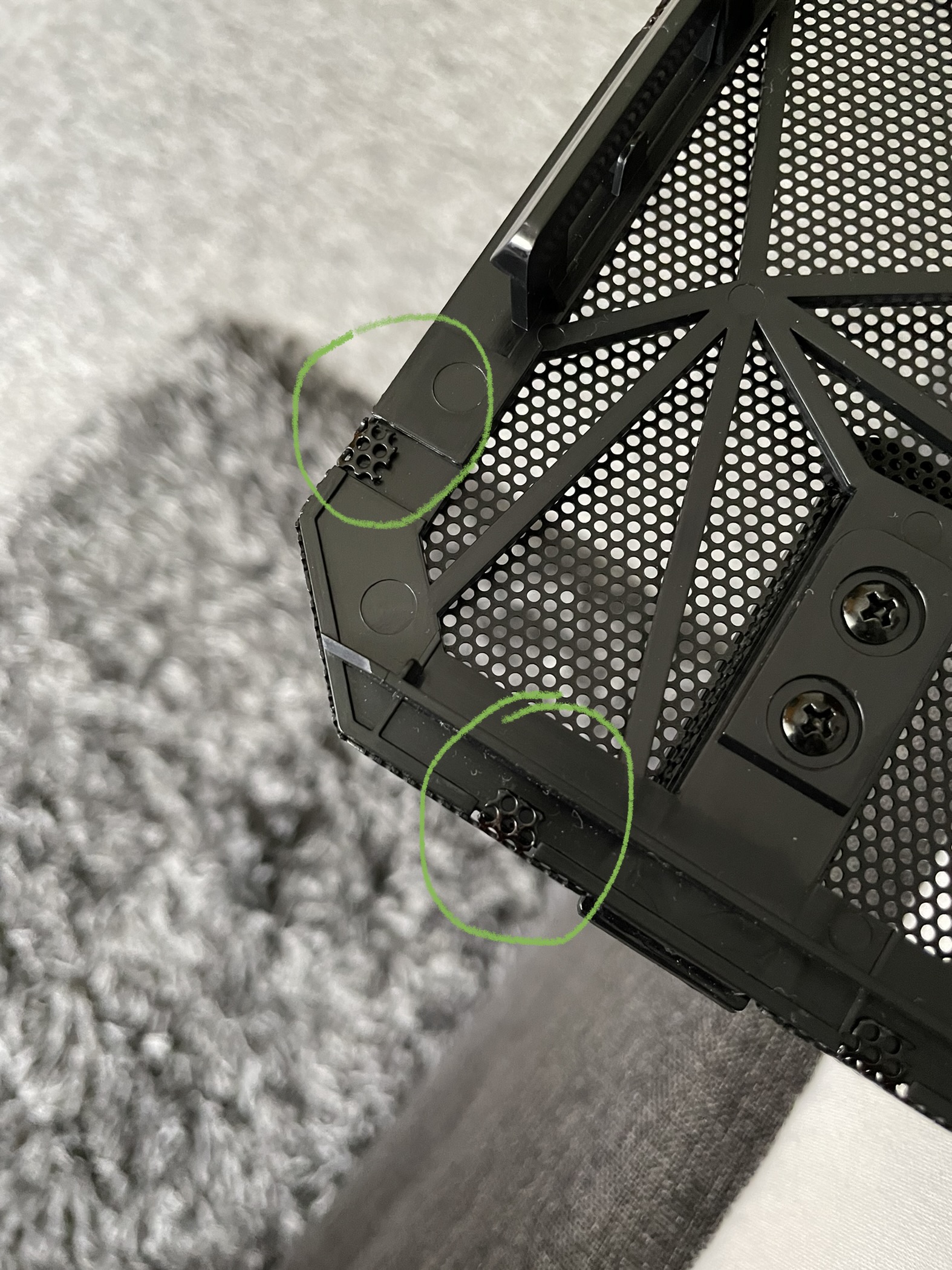

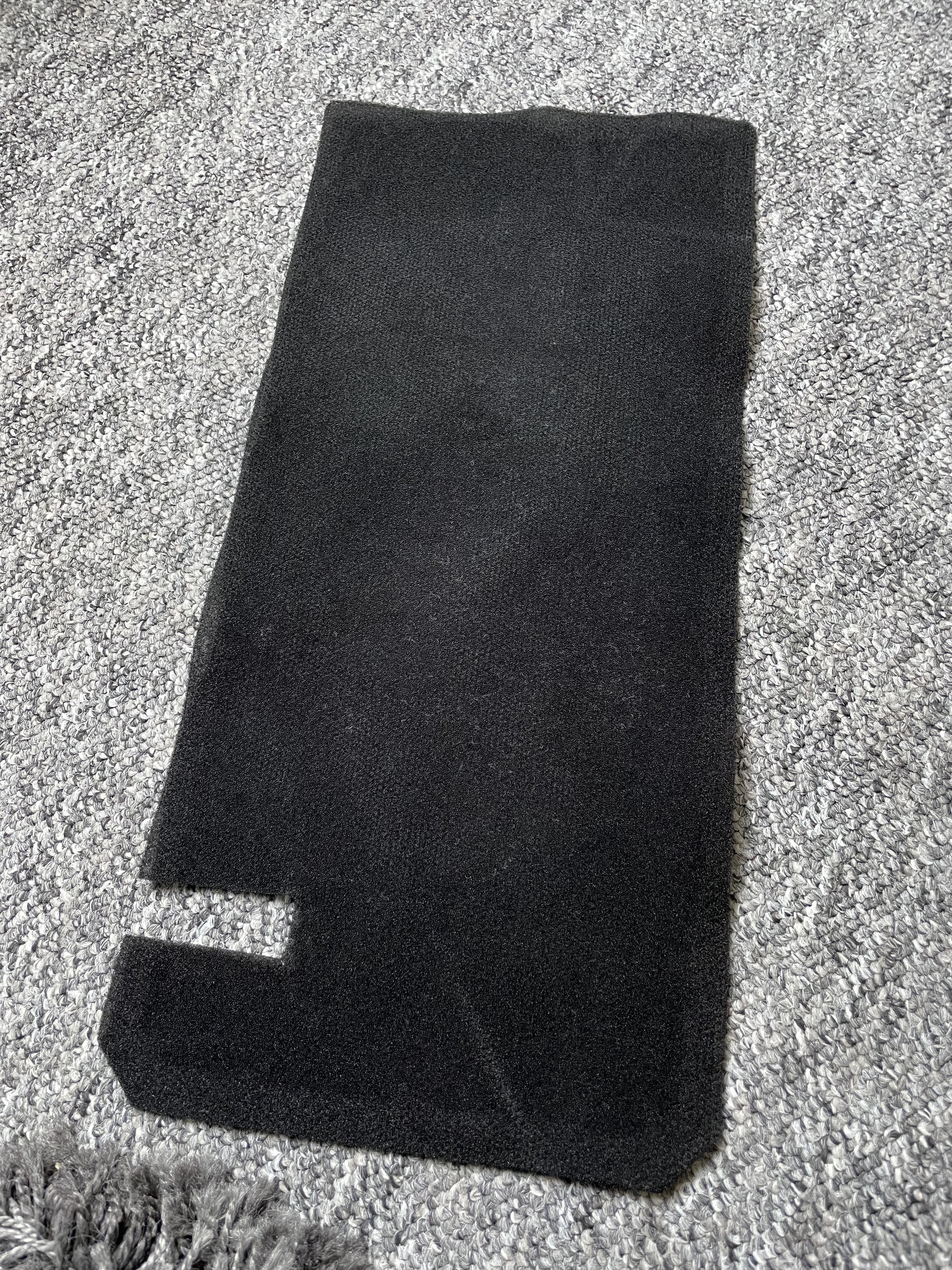

sooo ich habs nun mal ausgebaut.
war ja ganz easy. hab auch erstmal gucken müssen für eine minute.
die metallclipse sind echt fragil.
zwei-drei mal umbiegen und die brechen weg.
bei mir ist das nicht passiert aber sollte auch ned so tragisch sein wenn eine wegbricht.
habs mal in grün eingekreist.
man sieht aber auch das da deeeutlich mehr luft durchkommen wird.
die schaumstoffmatte is echt dünn, aber sieht echt restritkiv hinter dem mesh aus.
man könnte nun auch das dickere plastiknetz auch "entfernen" so das nur noch der rahmen übrig bleibt.
man sieht auch deutlich von vorne in den pc hinein xD
das war vorher nicht wirklich der fall~
ich freue mich heute dies mal zu testen ob da was geht.
sollte ja heute wärmer werden :)

Gehts dir jetzt eigentlich primär um die Temeratur deiner Komponenten oder im Zimmer? Weil zweiteres wirst du mit verbessertem Airflow wie gesagt nicht runter kriegen...
Reaktionen: Novocain
nein nein.. es ging mir um die temperatur der komponenten.
das ich im zimmer am besten das fenster zu mache bei 30c außentemp is wohl besser als es offen zu lassen xD
Bis drinnen die 30° erreicht sind ja ;-)

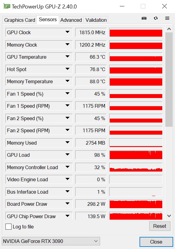

sooo ich hab nun bei gleicher raumtemperatur von 25-26c wie gestern den test gestartet.
ich hab nur wie gesagt nur das mesh vorne entfernt.
die lüfterdrehzahlen haben sich von den 1260rpm von gestern auf 1170rpm gedrückt.
auch 2c weniger aufm vram.. hammer.
davor hatte ich ja 90c vram und 1210rpm bei einer raumtemp von 23c am 5 juni.
nun isses ja deutlich wärmer aber der pc ohne dem schaumstoff "deutlich" kühler.
das die gpu temp sogut wie gleich bleibt ist ja klar.
da regelt dann das bios wieviel drehzahl der lüfter kriegt um die ca 66-68c zu halten.
von der geräuschkulisse her bin ich nun auch zufrieden.
mal sehen wie sich das heute nachmittag beim zocken auswirkt.
wenn dann der herbst kommt und die raumtemp auch mal wieder fällt hätte ich dann evtl sogar noch kühlere temps.
ich glaube ich bewege mich nun hier im sweetspot.
jetzt fehlen nurnoch die slotblenden.. die evtl. 0.5-1c bringen auf der karte und vllt nochmal so ca 30rpm drücken xDD
geil! dieser schaumstofftipp ist ja richtig goldwert.
