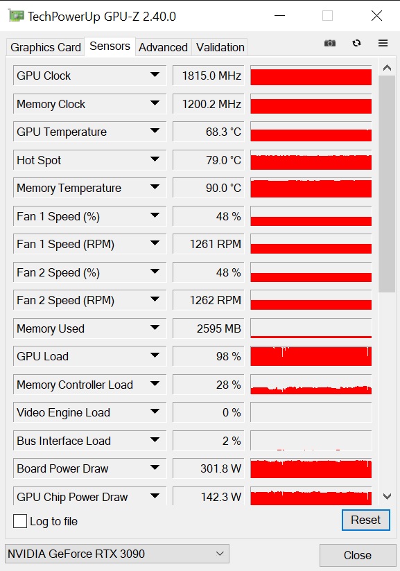

hab nun heaven auch nochmal laufen lassen. nun ist es abends und es hat sich etwas abgekühlt.
fenster is soweit offen usw..
die temperaturen scheinen sich wieder zu normalisieren~

Das meiste wurde gesagt, hier nur noch mal der Hinweis dass deine Temperarturen auch vorher weder besonders hoch oder gar bedenklich waren.
