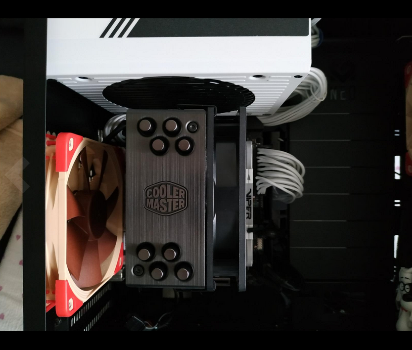

Hallo zusammen!
Ich mache mir aktuell darüber Gedanken, wenn man beispielsweise in ein FD Nano S ein ATX Netzteil und eine 2Slot GPU (Sapphire Nitro+ RX580) verbaut wird einer von zwei Lüftern blockiert und hat unter 10mm zum Luft ansaugen, wodurch sich die Temp. und Lautstärke erhöhen könnten.
Nun dachte ich mir folgendes: Nehmen wir die konventionelle Anordnung von MB, GPU und NT (vgl FD Nano S) und stellen das Ding auf den Kopf. (vgl. Corsair Carbide 600C)
Anhand der Diskussionen dazu kam ich auch auf den Gedanken, dass die GPU ihre eigene Abluft wieder einsaugen könnte (Kamineffekt).
Dann fragte ich mich wie es aussehen würde, wenn man beim Nano S einfach nur das Netzteil nach oben packt und fand Folgendes:
MetallicGear Neo Mini
Macht preislich und vor allem optisch was her.
Potenziell negativ fällt mir da die NT-Ausrichtung nach innen auf, denn so saugt das NT ungefiltert die Abwärme des CPU-Kühlers ein. (siehe beispielhaftes Bild im Anhang)
Da hier sicher schlechtere Temperaturen resultieren würden, frage ich mich was passiert wenn man das NT um 180° dreht und von oben ansaugen lässt (mit Staubfilter drauf)?
Wären hier bessere Temperaturen oder zu erreichen als bei der konventionellen Anordnung im Nano S bei gleicher Lüfterbestückung (2x140 vorne, 1x120 hinten)?
Danke im Voraus!
Ergänzung: Sehe gerade, dass ab August neue Versionen kommen, welche den Airflow verbessern sollen, insbesondere beim Ansaugen!
Also erst einmal gibt es in so kleinen Gehäusen praktisch keinen Kamineffekt. Was Du meinst ist. dass warme Luft wieder angesaugt wird. Dann hat man eher ein grundsätzliches Problem mit dem Luftfluss. Der wird aber durch die verbauten Lüfter erzeugt und man sollte da nach Optimierungen schauen. Desweiteren würde das Drehen des NT Bohrungen an der Rückwand erfordern. Und zudem müsste oben im Gehäuse eine Öffnung für das Ansaugen der Luft vorhanden sein.
Da bei der konventionellen Variante der Luftstrom vorrangig durch den CPU-Kühler und dann durch den Gehäuselüfter nach draußen befördert wird, müsste sich eigentlich die Erwärmung des NT durch diese (enge) Anordnung in Grenzen halten. Lautstärke wird bei so kurzen Abständen durch Verwirbelung durchaus ein Thema sein.
Alles in allem viel Aufwand für wahrscheinlich minimale wenn überhaupt vorhandene bessere Werte.
