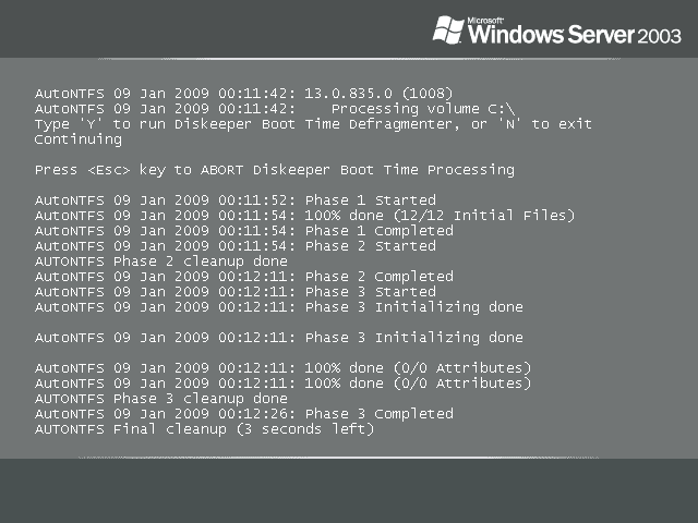

MFT-Daten sind fragmentiert - Was tun? -> BOOTDEFRAG
Wer Diskeeper BootTimeDefrag kennt, kann das auch ganz einfach mit 'zwei' Dateien erreichen (Freeware sozusagen..)
1.
neueste Trial(32+64 bit) von Diskeeper installieren
Code:
http://downloads.diskeeper.com/trialware/Diskeeper2010-ProPremier-30day.exe
2.

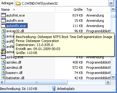

die Dateien
Code:
autofat.exe
autontfs.exe
aus dem Programmverzeichnis bzw. %windir%\system32 sichern
3.
Diskeeper wieder deinstallieren (wird für BootDefrag nicht gebraucht)
4.
die gesicherten Dateien nach %windir%\system32 kopieren

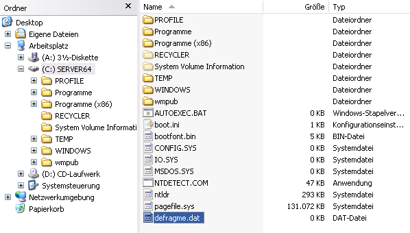

5.
eine leere Datei mit Namen "defragme.dat" auf c:\ (->systempartition) anlegen
Code:
echo > c:\defragme.dat

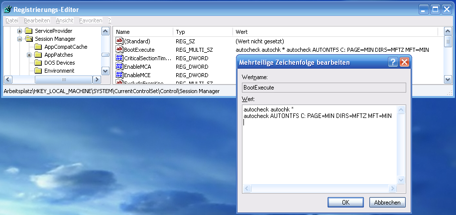

6.
folgendes in die Registry eintragen
  • win2000 : regedt32.exe
  • winxp oder höher : regedit.exe
Code:
[HKEY_LOCAL_MACHINE\SYSTEM\CurrentControlSet\Control\Session Manager\BootExecute]
hier diesen Eintrag in eine neue Zeile
Code:
autocheck autochk *
AUTONTFS C: PAGE=MIN DIRS=MFTZ MFT=MIN LOG=C:\diskeeper.txt
7.
beim nächsten Boot läuft dann das Diskeeper bootdefrag
8.
normaler Start
Viel spass
