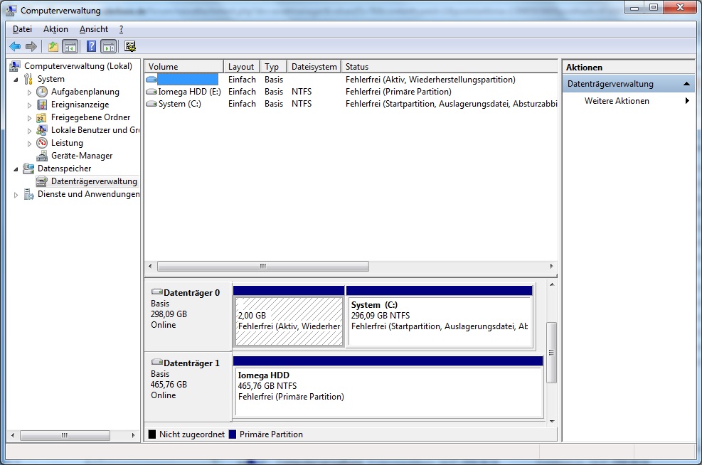

An einen Laptop mit Windows Vista angeschlossen, öffnet er das Fenster zur automatischen Wiedergabe, klicke ich auf Ordner öffnen, möchte er mir die Festplatte formatieren. Klicke ich auf abbrechen, folgt zusätzlich die Meldung "Der Pfad ist nicht verfügbar. Auf E: kann nicht zurückgegriffen werden. Datenfehler (CRC-Prüfung).
Laut Datenträgerverwaltung ist alles ok (siehe Foto). NTFS-System und Größe wird korrekt angezeigt.

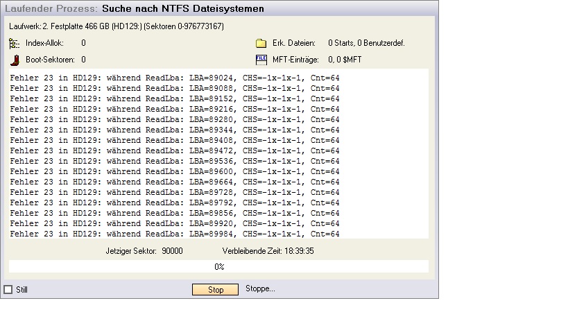

2. Lösungsversuch: Photorec. Die Festplatte wird mit der richtigen Größe erkannt, aber bei Partition steht "Unknown". 100 Stunden wollte er suchen, nach 30 Minuten habe ich abgebrochen, weil er nichts fand und nur "error bad sectors" meldete.

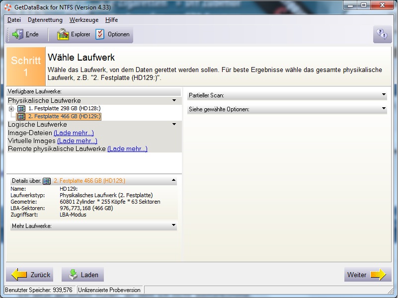

Update: habe es noch mit Getbackdata ausprobiert, aber auch da kamen Fehlermeldungen, weswegen ich es abgebrochen habe (siehe Screenshot). zur Geometrie habe ich da auch noch was rausfinden können, ist das ok? (siehe Screenshot)

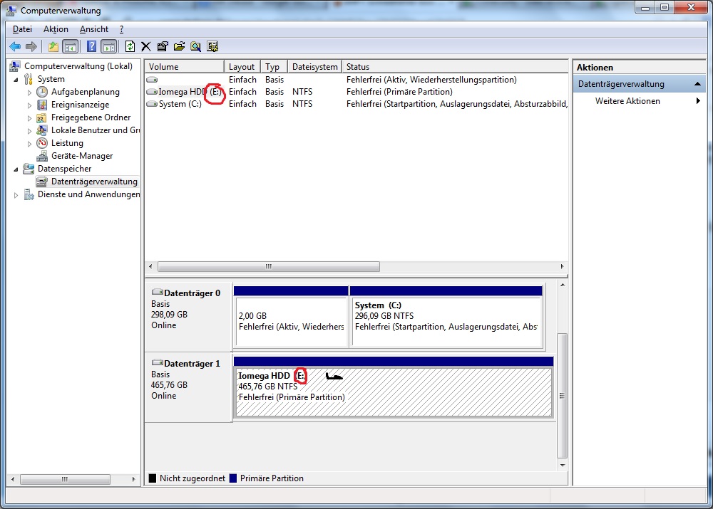

Probiere erst einfach nochmal in der Datenträgerverwaltung einen Laufwerksbuchstaben für die Platte zu erstellen, Rechtsklick auf den blauen Balken usw.
und blos nix formatieren !
Das macht Windows doch noch automatisch... Trotzdem machen? (Wäre mein erstes Mal...)
na klar trotzdem , siehst du einen Laufwerksbuchstaben E: hinter IOMEGA HDD in der Datenträgerverwaltung ? Ich nicht.
Jetzt aber :-)!
Nur das, was in rot markiert ist, oder fehlt da noch was?
nöh, abstöpseln und nochmal einlesen lassen ^^
