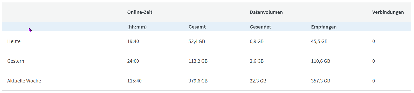

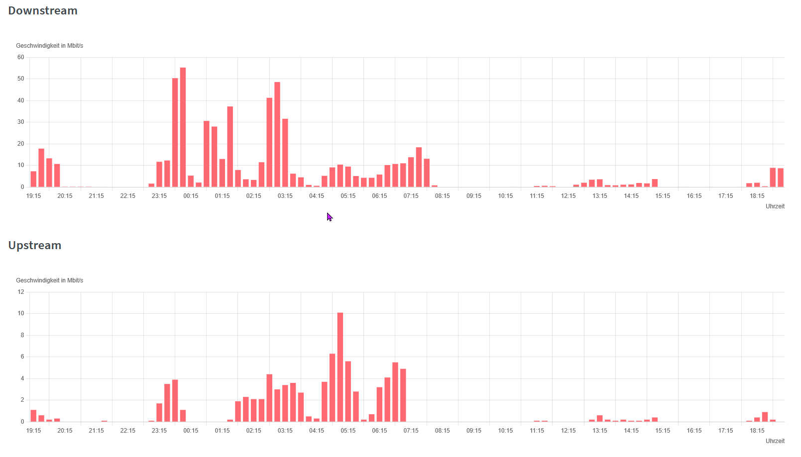

Servus,
ich habe nun im Log der FB gesehen, das mein M10T Pro nachts wenn ich nicht am Handy bin, diesen Traffic erzeugt.
Meist in der Zeit wo ich schlafe und keine Apps aktiv sind. Das ist nur ein Tag hier.
Wo kann ich die Ursache suchen?
Als Vergleich hier Desktop PC (Blau) und Smartphone Rot:

Nilson schrieb:
Deinen Graphen zeigen laut Skala Geschwindigkeiten und keine Menge an.
Die Fritzboxen zeigen in der Statistik die Durchschnittswerte und nicht die Peaks an, und dabei werden in der 24 Stunden Ansicht ziemlich lange Zeitslots genommen. Wen da also 60Mbit Balken gezeigt werden, dann müssen da schon einige hundert Megabyte über die Leitung gegangen sein.
duAffentier schrieb:
Die gehen ja nur "hoch" wenn was im Download ist.
wenn für ne halbe sek mit 60 Mbit/s z.B. n Appupdate geladen wird, dann zeigt der Balken nunmal 60 Mbit/s an für halt 10 Minuten - müsstest du wesentlich feiner skalieren nach Sekunden oder so, um eine reale Einschätzung zu bekommem

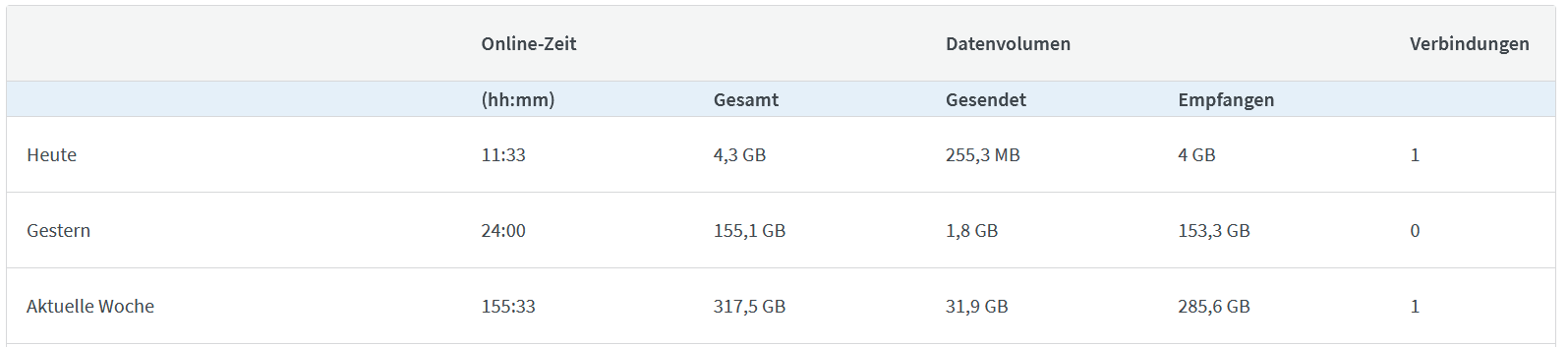

Update:
Ich hatte die Tage keine Auffälligleiten.
Samstag Früh 2 Uhr bus 6 Uhr hoher Traffic.
Ich war Samstag 1/2 Tag nicht zu Hause. Somit ist das der Traffic in der Nacht.
Im Handy App Glasswire sind keine hunderte GB angezeigt. Da bin ich bei 2GB.
Entweder zählt die FB falsch - oder irgendwo geht der Traffic hin.
Ich werde nun bei AVM direkt ein Ticket eröffnen - Dort nachfragen was los ist.

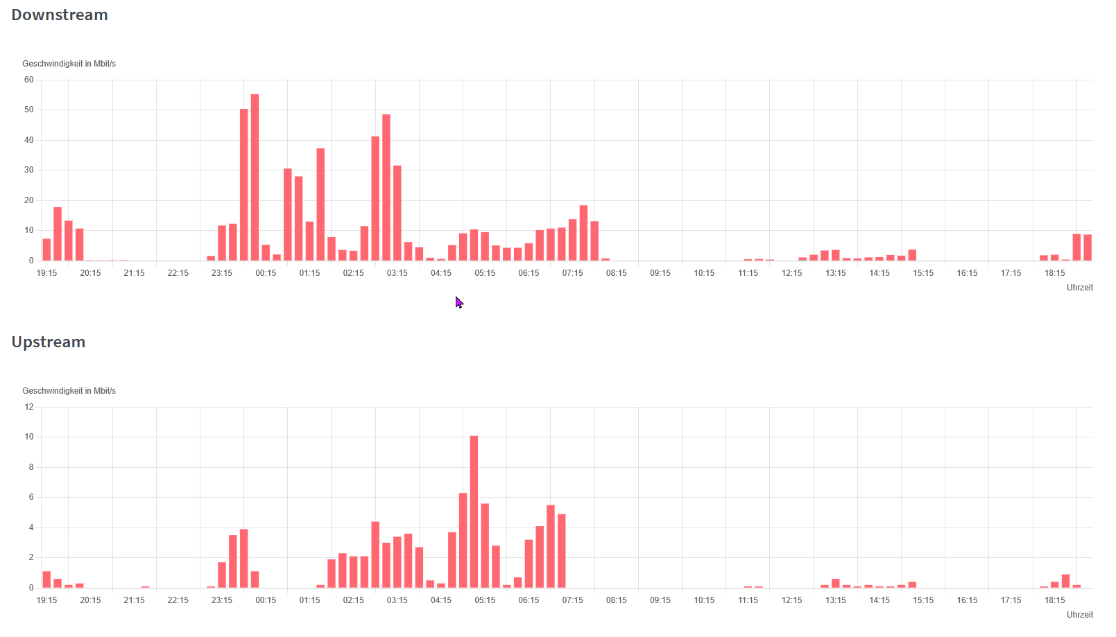

Da die Zeit zw 23:15 und 00:15 aus 5 Balken besteht, könnte man grob sagen das ca. 12 minuten mit 55mbits geladen wurde.
Zur fehler isolierung würde ich wenn möglich mal über nacht alles ausser dem hamdy vom netz nehmen.
