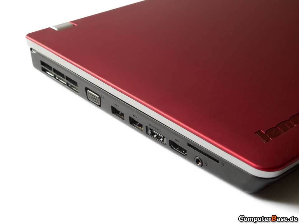

Mein Laptop hat NUR den Kopfhöreranschluss, NICHT den Mic Anschluss (Foto ist nicht von meinem Laptop):

Dein Laptop hat bestimmt einen Headsetanschluß. Mal genau auf das Symbol achten.

Habe bisher aber noch nie gesehen, daß ein Laptop keinen Mic Anschluß hat. Ansonsten soll der TE mal sein NB Modell posten.
Kein Mic Anschluss vorhanden, aber ein integriertes Mic, welches allerdings nicht so gut ist.
Laptop ist ein Lenovo Thinkpad Edge 525.

Das Notebook besitzt wahrscheinlich einen Kombianschluss , was bei Netbooks und Ultrabooks inzwischen ja Standart ist.

Warum dein Notebook das Mikrofon aber nicht automatisch als Mikrofon erkennt kann ich dir aber auch nicht sagen.
Ja, der Thinkpad hat an der linken Seite einen Headsetanschluß. Das Symbol zeigt das auch.
Also der Anschluss vom Laptop hat nicht wie auf dem von dir verlinkten Foto ein Kopfhörer und Mic Symbol, sondern nur ein Kopfhörersymbol, scheint kein Kombianschluss zu sein.

Soll dieses Symbol evtl einen Kopfhörer mit Mic darstellen? Ich kann es nicht genau erkennen, weder am Laptop selber noch auf dem Foto.
Genau so ist es. Dafür gibt es Adapter zu kaufen, bzw. die neueren Headsets haben normalerweise diesen Anschluß.
