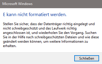

Windows spuckt folgendes aus:

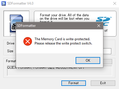

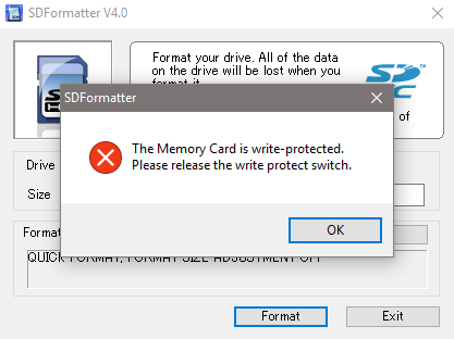

SD Formatter folgendes:
Und in die Eigenschaften der Karte zwecks Entfernung des Schreibschutzes komme ich nicht rein, da die Karte zuerst formatiert werden müsste.

Kannst du die Karte auch am PC nicht formatieren weil er evtl. behauptet die Karte sei schreibgeschützt? Dann ist sie wohl zu 99% defekt.

Kannst ja mal das hier probieren, dort stehen 2 Lösungansätze (diskpart/Registry):
http://www.tomshardware.co.uk/forum/296914-32-remove-write-protection-micro-card
1. Plunge this drive or memory card to a computer. (Of course, you should use a card Reader to connect your memory card.)
2. Click “Start” on the taskbar to open “Run” and type in “regedit”.
3. Hit “HKEY_LOCAL_MACHINE” to expand “System”.
4. Find “Current Control Set” in “System” list to click “Control”.
5. Check whether there is a key named “Storage Device Policies” to change the digit in the “DWORD value” box into "0" and press “OK”.
But, if you cannot find the key named “Storage Device Policies”, you are supposed to create a one: right click “Control” to create a new key and name it as “Storage Device Policies”=> right click this new key to open “DWORD Value” and name it as “write protect”=> Double click it to change number.
1. Start > Run > cmd
2. type "diskpart" -> runs diskpart.exe from system folder
3. type "list volume" -> now you see all your connected drives, see which one is the drive
4. type "select volume #" -> # being the letter of your drive
5. type "attributes disk clear readonly" -> removing the protection
6. Then open your SD, you can now edit, delete, move files.
Habe "Storage Device Policies" nicht finden können. Da der Post von 2013 ist und wir jetzt Mitte 2016 und Win10 haben, verstelle ich nichts in der Registry.
Der zweite Ansatz hat insoweit funktioniert, als dass die Attribute tatsächlich geändert wurden, allerdings kommen weiterhin die gleichen Fehlermeldungen.
