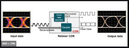

Was ist daran unklar?
A PCIe Retimer is usually implemented as an integrated circuit (IC) chip that can be used, when placed on a PCB, to extend the length of a PCIe bus.
Kurz gesagt..Signal wird schwächer und wird aufgefrischt.
Reaktionen: Dimensionday
korrigiert den Signal Takt und sichert/stellt die Signalqualität wieder her, Flanke usw.
je länger der Weg, destso schlechter wird die Signalqualität, was zu Störungen und Reduzierung der Übetragungsmenge führt, die Retimer korrigieren die Signalqualität, damit die hohen Übertragungsmengen realisiert werden können, ist also nicht nur eine Signalverstärkung, hier würde man dann auch die Signalfehler verstärken
