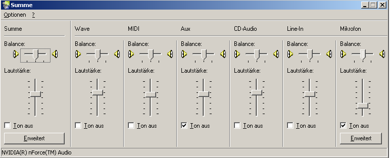

Ist im Audiomanager das Micro eingeschaltet?
