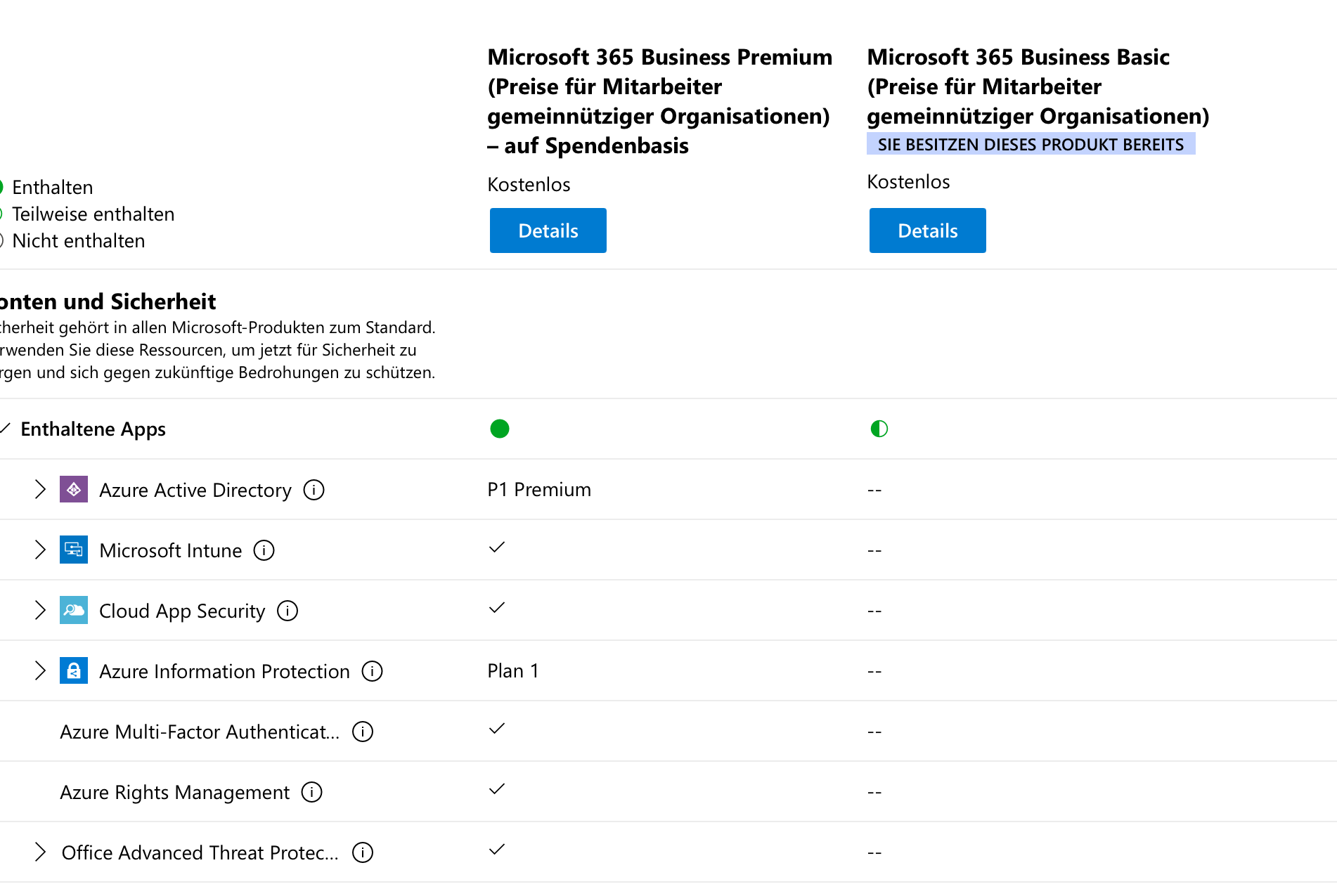

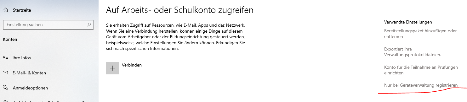

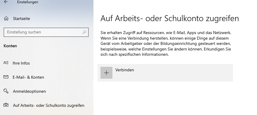

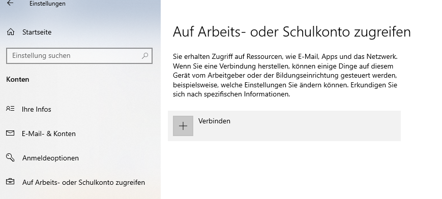

Ah das klingt schon mal gut aber ich glaube, das habe ich gemacht. Ging aber nicht. Sprich ich habe das Konto als Geschäftskonto hinzugefügt. Trotzdem war es unter "E-Mail & Konten" nur als zusätzliches Konto dort drin und nicht als Windows Anmeldekonto.
Aber weißt du was? Kann es damit zu tun haben, dass wir Microsoft 365 Business Basic und nicht Business Premium haben? (siehe Screenshot). Azure scheint nur im Premium enthalten zu sein oder täusch ich mich und das ist was anderes?

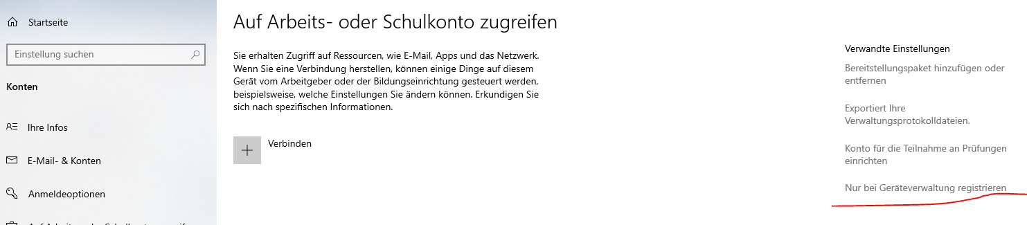

Was passiert den, wenn du dich mit so einem Konto in Windows (auf einem normalen Microsoftkonto) anmelden willst? Es gibt ja Lokale Konten, Microsoft Konten und Domänen Konten. Für die Domäne wird ja der Domänencontroller gebraucht.
Gar nichts er findet das Konto nicht. Also selbst, wenn ich neben dem vorhandenen Windows Anmeldekonto das hinzufügen will. Geht nicht. Er findet nichts.

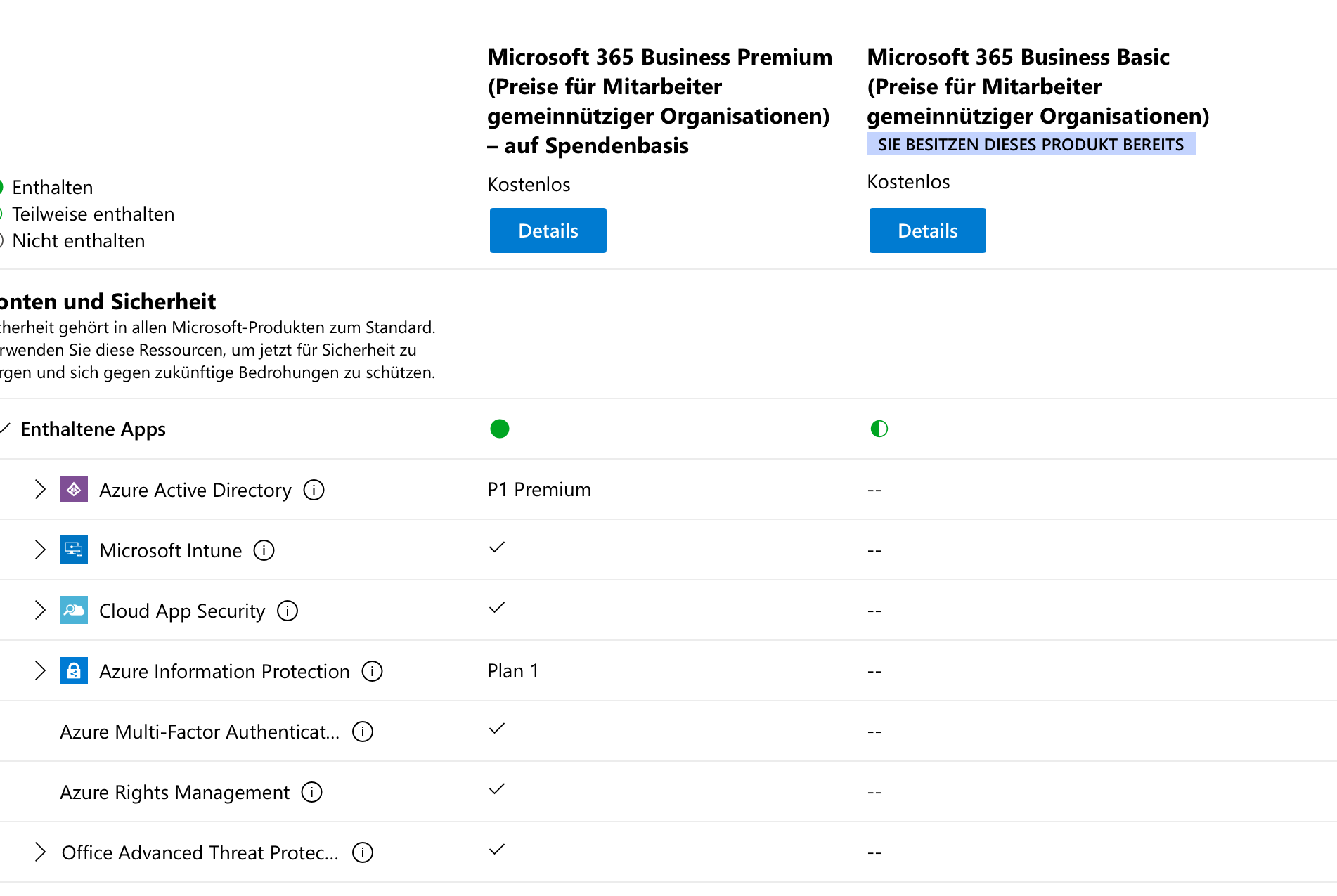

Aber laut meinem Screenshot oben hat "unser" Produkt das ja nicht oder (Business Basic)? Also müssten wir dafür Microsoft 365 Business Premium holen?
Ganz böser Fehler! Lokales Konto und Domänenkonto ist klar.
Microsoft Konto ist aber nicht gleich Microsoft Konto! Das normale Konto oder auch "persönliches Konto" und ein Geschäftskonto sind zwei verschiedene Sachen, die leider auch gerne verwechselt werden.
Geh doch einfach mal auf die Office 365 Verwaltung/Admin/Azure Active Directory. Abgesehen davon, steht da doch wenn ich es richtig sehe, dass es für euch sowieso umsonst ist, also wofür überhaupt überlegen?
Der Fehler ist beim hinzufügen eines Geschäftskontos zu sagen, nur bei der App anmelden. Du kannst auch nachträglich hiermit die Geräte ins AD einbinden.
Wobei ich ahne schon böses, welche Windows 10 Version läuft bei euch?
Du hast als Non-Profit - 10 Business Premium - Aktiviere einmal eine = dein Tenant hat eine sauberes Azure AD P1 :)
Ja habe ich gemacht und da komme ich rein. Laut Text haben wir "Azure AD Free" Lizenz.
Also brauche ich das Business Premium wirklich und Business Basic reicht für diese Sachen nicht?
///Edit: Ok schein ich nicht zu brauchen. Mit Premium habe ich nur deutlich mehr Funktionen wie Anmeldeaktivität (was wir nicht brauchen) usw.
Ich werde es mit Basic später nochmal probieren.
Ich glaube wir haben nur auf verbinden gedrückt und uns angemeldet. Da muss ich nochmal genau schauen.
