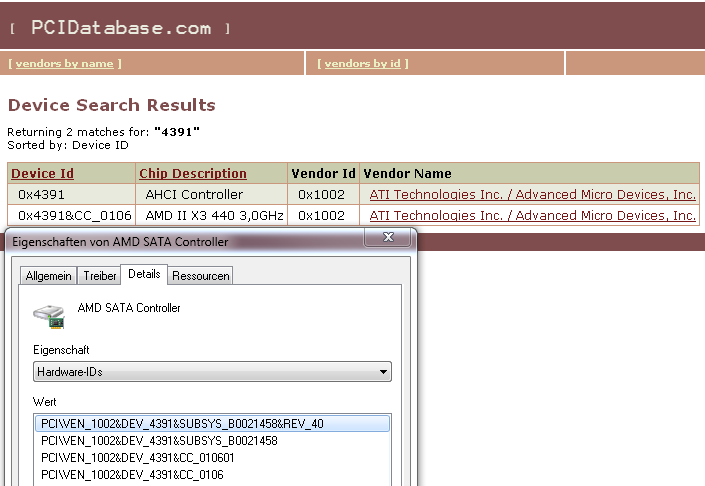

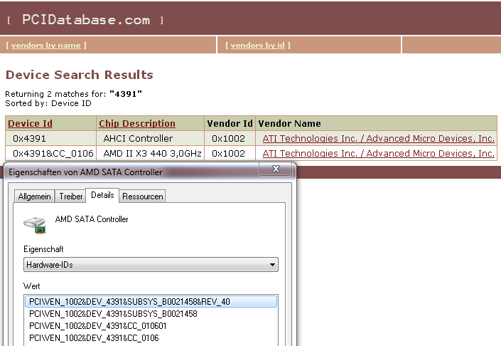

Im GM beim unbekannten Gerät die Details aufrufen und dort die Vendor-ID u. Device-ID, etc. 'auslesen' und damit bei
http://www.pcidatabase.com/
eingeben.
Weiter unten im Anhang ein Screenshot bzgl. der ausgelesenen Daten und des Ergebnisses bei PCIDatabase. Der R<est sollte sich dann problemlos finden lassen.
P.S. Muss man eigentlich immer seinen kompletten Desktop in Poster- bzw. Tapetengröße irgendwo hochladen oder tun es auch Screenshots des jeweils betroffenen Ausschnits (hier vom GM u. den Eigenschaften).
