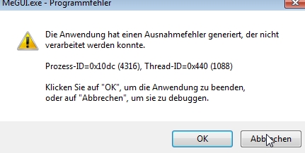

Ich glaub du hats nicht verstanden was ich will? Ich will die Benutzerkontensteuerung nicht ändern, daran wurde auch nichts geändert. Das MS Appl. Comp. Toolkit kann ein Programm ohne Rückfrage als Admin starten (oder soll es zumindestens). Das habe ich mit dem Programm Megui versucht, was aber nicht klappte. Und diese Einstellung soll rückgängig gemacht werden.
Was meinst du mit komischen Programm? Ich habe nichts deinstalliert.
