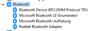

Für mich hört es sich so an, als hättest du kein Problem mit der Tastatur sondern mit dem Bluetooth-Dongle.

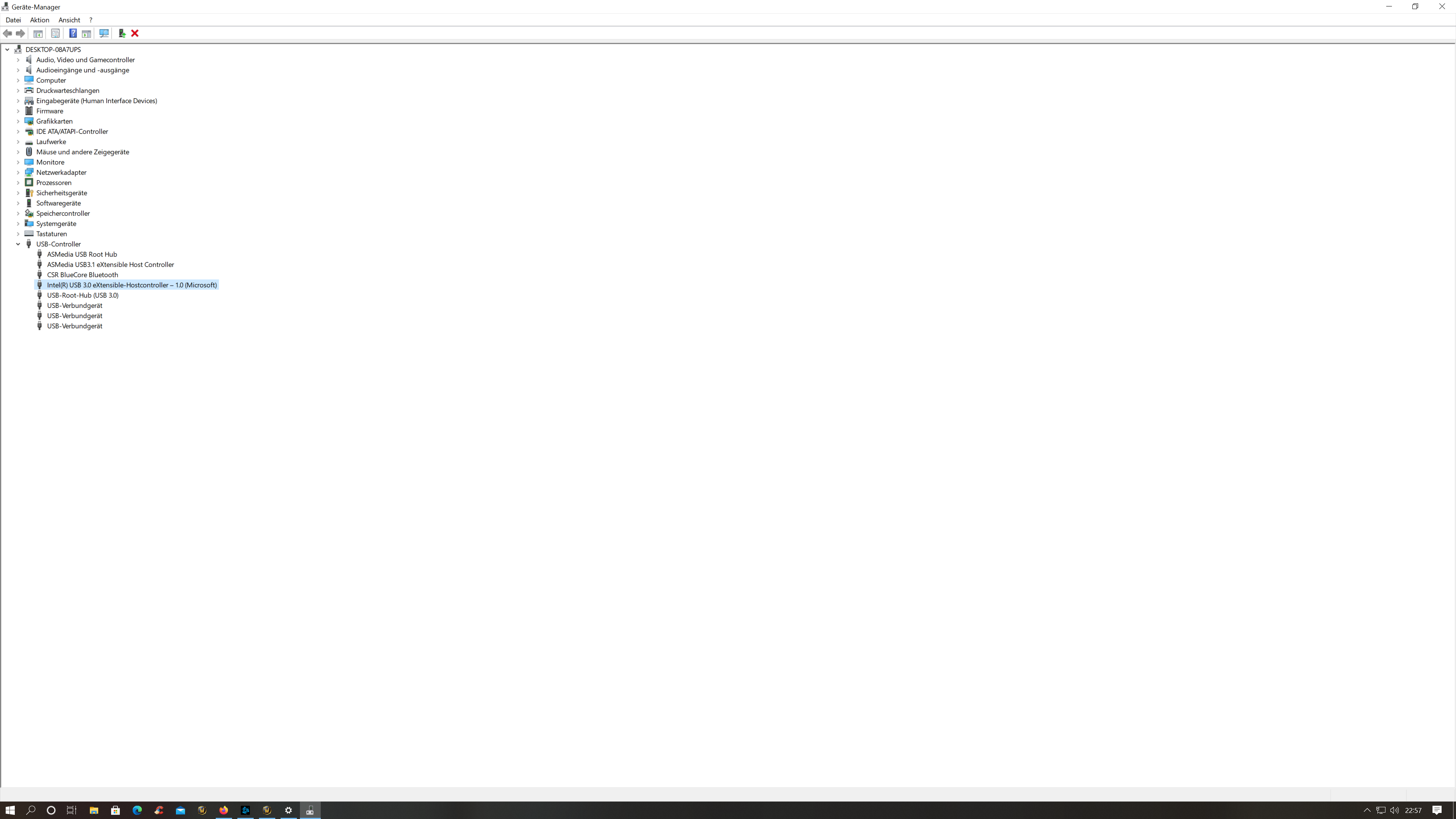

Sind dafür alle Treiber installiert? Wie sieht es im Gerätemanger aus?
Reaktionen: JohnVienna
Hallo noch mal und DANKE für eure Antworten, also ich habe leider im Gerätemanager keinen Eintrag wie in der User "tollertyp" hier gepostet hat.

Es sollte ja z.B. wenigstens irgendwo im Geräte Manager dann ein Eintrag sein für ein Gerät, das nicht richtig installiert ist... und falls nicht, dann müsste das Gerät ja richtig installiert sein...

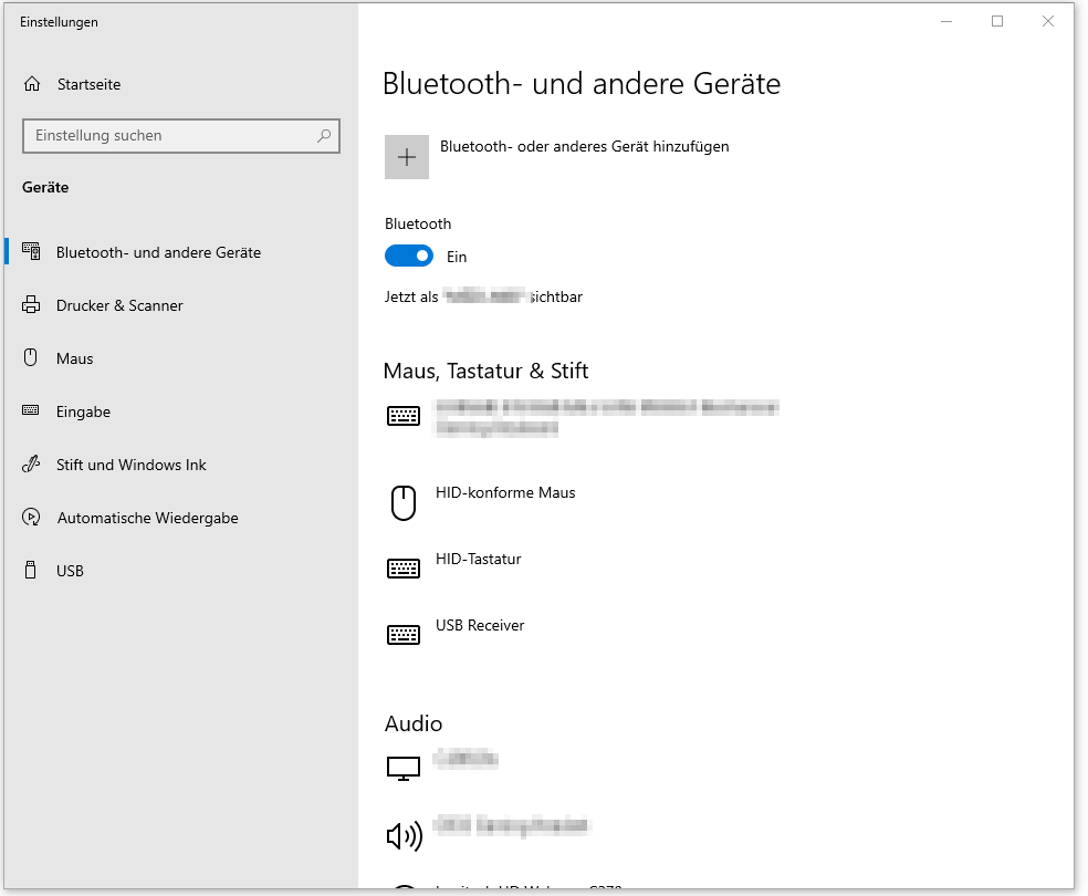

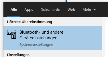

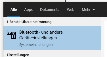

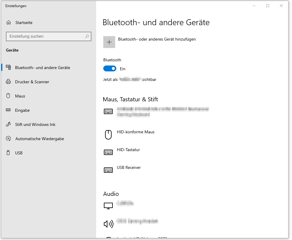

Also was passiert, wenn du das da öffnen willst:
Ist da Bluetooth Ein? Ist da Bluetooth überhaupt wählbar?

Hallo nein mein PC hat anscheinend kein eingebautes BT daher habe ich extra heute auch einen USB-BT Dongle gekauft.
Ich habe den Verkäufer gefragt wie und ob ich meinen PC mit Bluetooth nachrüsten kann und da hat er mir eben den USB-BT Dongle von hama in die Hand gedrückt und meinte damit klappt es.
Bei mir steht in den Einstellungen unter Bluetooth und andere Geräte einfügen NICHT Bluetooth (Ein oder Aus).
Mach doch mal Screenshots ... Windows-Druck-Taste, Bereich auswählen, mit Ctrl-V kann man die hier direkt einfügen und noch in der Größe ändern...
Und schau doch mal im Geräte-Manager nach Geräten, deren Treiber nicht richtig installiert sind... die haben so ein Warndreieck...

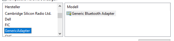

Also ich nehme mal an dein Hama-Stick meldet sich als "CSR BlueCore Bluethooth"
Kannst du mal versuchen, den Treiber zu aktualisieren (Rechtsklick darauf), und wenn das nichts bringt (wovon ich ausgehe) das Gerät nochmal entfernen (Rechtsklick -> Gerät deinstallieren)

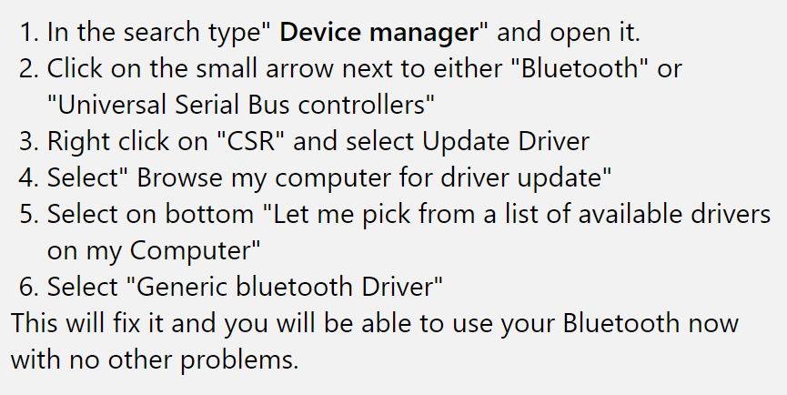

Bzw das hier machen:
(Quelle: https://answers.microsoft.com/en-us...rk-on-my/fefc9f9a-22b5-4b75-9da4-c1c880794a99 )

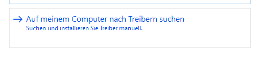

Also auf den CSR BlueCore Blootooth rechtsklicken, Treiber aktualisieren, dann
und
Und versuchen den hier zu finden:
