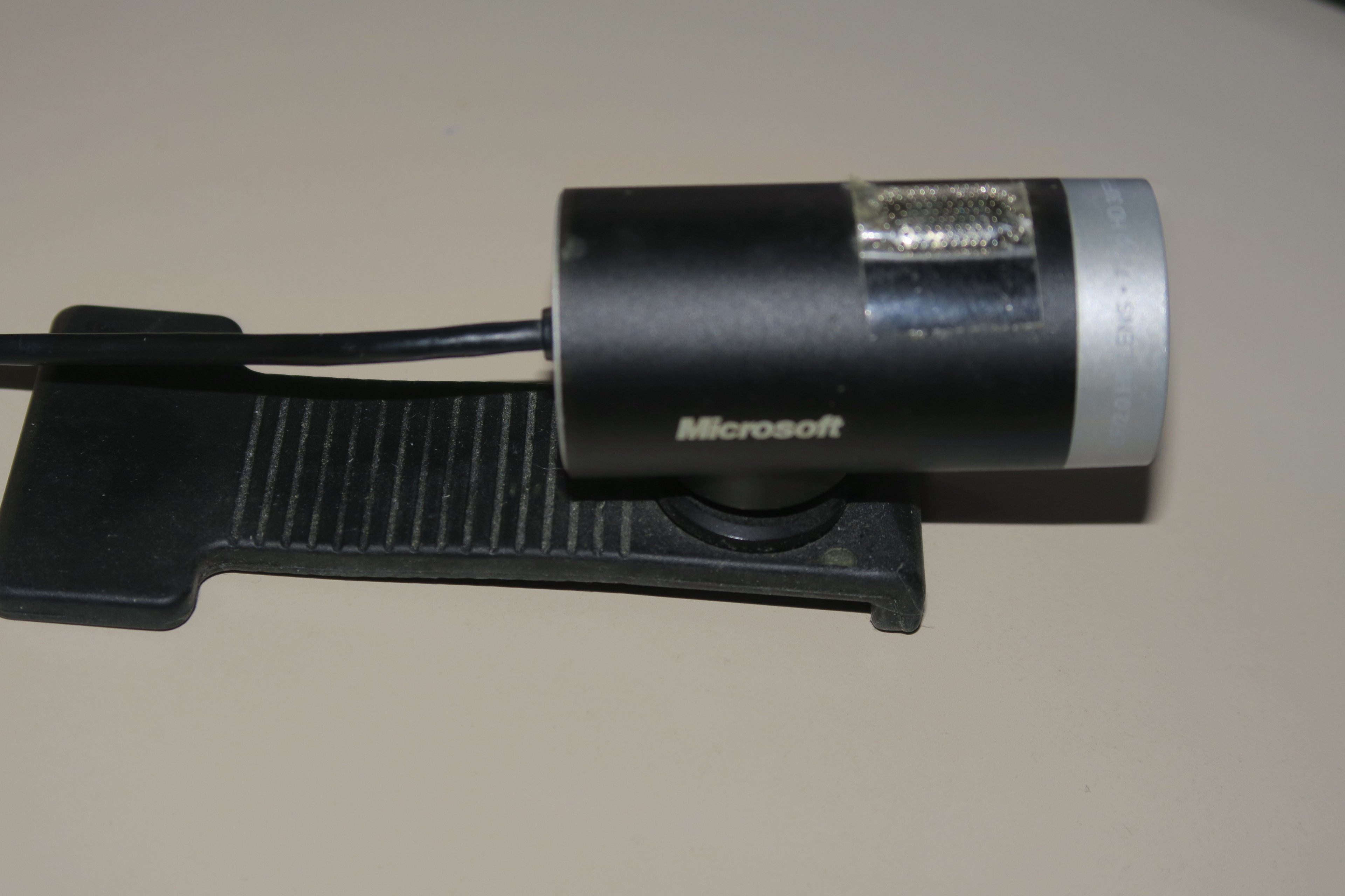

Ich habe die Microsoft Cinema Camera oder??? Es steht kein Produkt drauf. Gekauft 2014 im Media Markt.
Sie hatte tadellos funktioniert, nur ließen sich die Effekte mit Klick auf das Kamerasymbol beim Chatbetrieb nicht mehr einstellen. Auch nicht Zoomen. Es kam immer eine Fehlermeldung.
Beim nur autarken Betrieb funktionierte immer alles. Beim Neukauf funktionierte es auch noch beim aktiven Chatbetrieb.
Um das wieder zu aktivieren, deaktivierte ich die Camera neu. Bei der Installation kam "Sie haben schon das Setup"
Die Kamera funktioniert, aber ich kann keine Einstellungen mehr vornehmen, weil dazu das Camerasymbol fehlt.
Was habe ich falsch gemacht?

Mach mal ein Foto von der Kamera und von dem eventuell vorhandenen Typenschild der Kamera.
Wie sollen wir denn sonst feststellen, was bei Dir vor Ort vorhanden ist?
Woher sollen wir wissen, was du für eine Kamera hast??? Vergleiche einfach die Produktbilder im Netz.
ohmsl schrieb:
Vollzitat entfernt.
Nun ja!! Du wolltest doch wissen was für eine Camera ich habe.
Microsoft hat ja meine Camera erkannt und festgestellt das ein aktuelles Setup drauf ist.
Das ist ja toll. Aber ich persönlich kann keine Cameraeinstellungen vornehmen, weil ich nicht in das Programm komme
Die Camera funktioniert ja. DAS IST JA MEINE FRAGE "WIE KOMME ICH IN DIE EINSTELLUNGEN? USW: "
