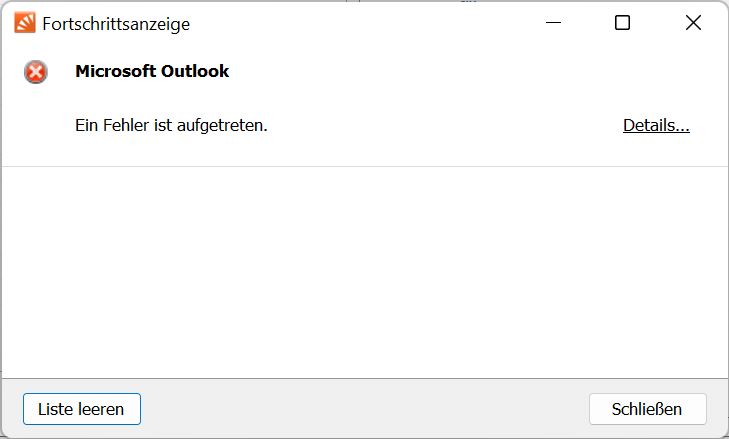

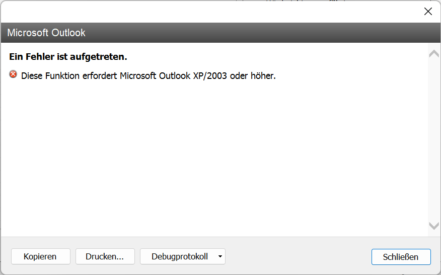

habe ich jetzt (wieder mal) etwas falsch verstanden?
was spricht denn dagegen, ein "lokales Postfach" (PST File) anzulegen und da alle Mails rein zu kopieren? (alle markieren und rüber ziehen, geht doch in einem Rutsch)
inzwischen sollte sogar Thunderbird PSTs importieren können.
@Nilson
Das habe ich gerade damit versucht und wie Thunderbird, will das Program einfach nicht.
@Mickey Mouse
Weil es einfach nicht funktioniert... anscheinend will Microsoft, dass man das teure Outlook kauft:

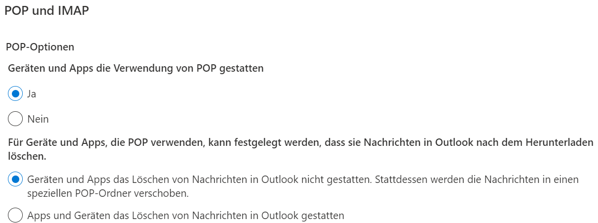

Du musst einfach nur im Mailclienten einstellen, alle Mails runter laden und keine zeitliche Begrenzung. Dann hast Du sie alle auf dem Rechner.
Du syncst via IMAP? Gibts da Probleme synce einfach via POP. Da holt er dann definitiv alle ab.
Wo bitte stelle ich das ein?
Unter E-Mail / E-Mail synchronisieren gibt es nur die Option:
Von irgendwelchen zeitlichen Begrenzungen ist da nicht die Spur.
Eine Frage nach IMAP oder POP kommt bei Mail Store Home nicht mal.
