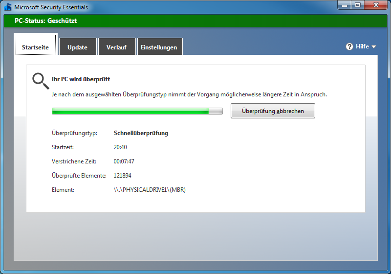

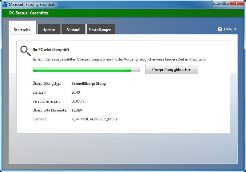

hab seid ca. einer Woche ein Problem mit MSE. Ich soll mal wieder eine schnelle Überprüfung machen, an sich kein Problem, nur:
Die Überprüfung bleibt IMMER stehen. Meistens bei dem Element PHYSICALDRIVE1\(MBR) oder bei PHYSICALDRIVE2\Partition1 (EFI).
Wenn die Überprüfung stehen bleibt (lief mehr als 10 Stunden, "Verstrichene Zeit" freezed auch) und ich irgendwann den Pc runterfahre hängt er sich beim runterfahren auch immer auf. Also wenn ich ganz normal starte, wieder runterfahre funktioniert alles. Wenn ich aber den Test laufen lies und es sich aufgehangen hat steht da immer Herunterfahren bis ich nen Reset mache. Den MSE Prozess zu killen vorm herunterfahren bringt auch nichts.
Hab MSE auch schon neu installiert, kein unterschied. Selbes Problem. Hab auch alle meine Platten auf Fehler überprüft, nichts gefunden. Ansonsten hab ich auch keinerlei Problemen mit anderen Programmen, also denke nicht dass es an meinen Platten liegt? :(
Habt ihr eine Idee woran das liegen könnte?

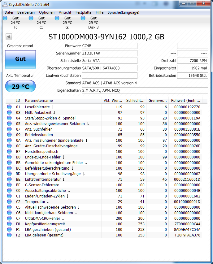

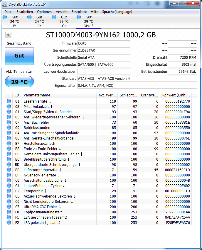

und lad dir mal CrystalDiskInfo und mach nen Screenshot was das anzeigt von der Platte
Hab die Platte gelöscht und eine komplett neue Partition erstellt und Formatiert. Das Problem ist jetzt einfach weg. Also auch mit Platte angesteckt. TDSSKiller läuft auch ohne Fehler durch.
ist auch alles ok mit der Platte, war nen Rootkit was sich da eingenistet hat. Dadurch,dass du die Partitionen komplett gekillt hast biste den Schädling auch los geworden
