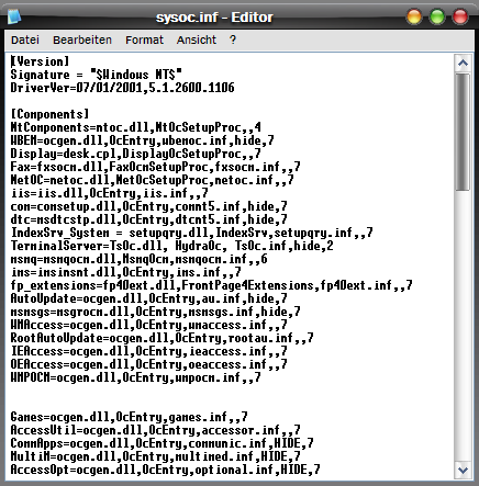

Schau mal in X:\WINNT\INF\sysoc.inf nach den Komponenten und entferne in der Datei
das "HIDE" zwischen den 2 Kommas, Datei speichern und nochmal nachschauen, ob die
Komponenten jetzt in Der Systemsteuerung unter Software vorhanden sind.

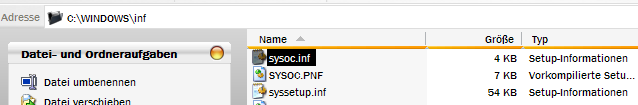

Kann es sein, dass der Pfad verkehrt ist?
Die einzige Datei mit der Bezeichnung sysoc die ich auf dem Rechner habe, liegt unter folgendem Pfad...
C:\Windows\SercicePackFiles\i386
Ich habe alles unter Systemsteuerung freigegeben, was er anzeigen soll. Sowohl geschützte Datein, als auch alle anderen aber den Pfad den du mir gegeben hast, steht nicht zur Auswahl.

Also zur Sysoc.inf unter MCE kann ich soweit nichts sagen, sorry. Ob es dort die selbe Datei
ist, die verborgene Windwos Komponenten in Systemsteuerung > Software anzeigt, bzw.
ob es si überhaupt gibt, kann ich nicht sagen, denn ich besitze kein MCE. Ich kann nur vom
eigentlichen XP Pro sprechen, dass es dort diese Datei im INF-Verzeichnis gibt und dass
man damit z.B. den Messenger zur Deinstallation anzeigen kann.
Um das zu erreichen muss die Datei dahingehend geändert werden, indem man beim
entsprechenden Eintrag das "hide" zwischen den beiden "," entfernt. ;)
