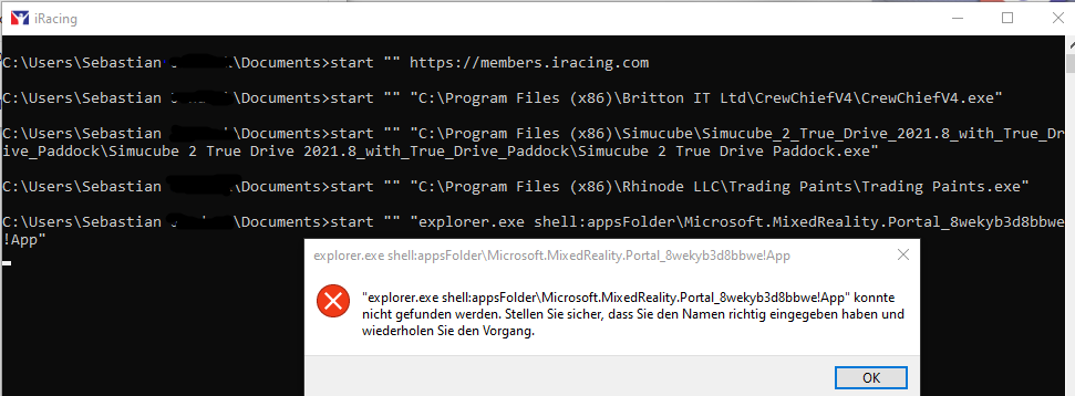

erstmal danke für deine Hilfe. Allerdings funktioniert es nicht. Wenn ich die Batchdatei mit diesem Befehl ausführe, erscheint folgende Fehlermeldung:
Evtl. hast du ja noch eine Idee (ich bin bei diesem Thema leider etwas "unbeleckt").

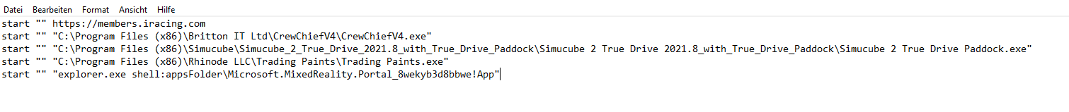

Hier noch der aktuelle Inhalt der Batchdatei:
Vielleicht in die Batchdatei nur folgendes eintragen ...
explorer.exe shell:appsFolder\Microsoft.MixedReality.Portal_8wekyb3d8bbwe!App
Super...hat funktioniert. Vielen vielen Dank. Ich habt meinen Spielealltag damit deutlich erleichtert :D
Wenn du dir die Hilfe von start ansiehst:
Code:
START ["Titel"] [/D Pfad] [/I] [/MIN] [/MAX] [/SEPARATE | /SHARED]
      [/LOW | /NORMAL | /HIGH | /REALTIME] | /ABOVENORMAL | /BELOWNORMAL]
      [/NODE <NUMA-Knoten>] [/AFFINITY <Hex.-Affinitätsmaske>] [/WAIT] [/B]
      [Befehl/Programm]
      [Parameter]
Siehst du, dass Befehl und Parameter unterschiedliche Argumente sind. Quotes setzen auf der Kommandozeile dabei einen Parameter. Du willst also das Programm
Code:
starten, was falsch ist. In Wirklichkeit willst du das Programm explorer.exe mit entsprechenden Argumenten starten, also
Code:
start explorer.exe shell:appsFolder\Microsoft.MixedReality.Portal_8wekyb3d8bbwe!App

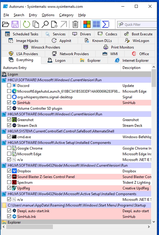

Und das Programm Autoruns (siehe Anhang, das aber sonst recht nützlich sein könnte) habe ich auch gefunden, da findet man auch nichts drin.

Unabhängig davon: Den Autostart selber kann man meines Wissens nach nicht deaktivieren*. Aber man kann die einzelnen Einträge im Autostart deaktivieren, z.B. mit deinem erwähnten "Autoruns".
* Was mir gerade beim Schreiben einfällt: Vielleicht beim Windows-Start die SHIFT-Taste ständig gedrückt halten. Damit kann man z.B. auch Autostart-Mechanismen in MS-Office deaktivieren. Und ich meine mich schwach zu erinnern, dass es auch in Windows geht. Aber vielleicht war das noch zu Win9x-Zeiten......ich weiß es nicht mehr. Daher, wenn es nicht funktioniert, halte dich lieber an "Autoruns".
OK, ich hab's gerade in Win10 getestet. Vergiss die SHIFT-Geschichte, funktioniert nicht.
Reaktionen: Kickstart
Autoruns funktioniert auch nicht.
