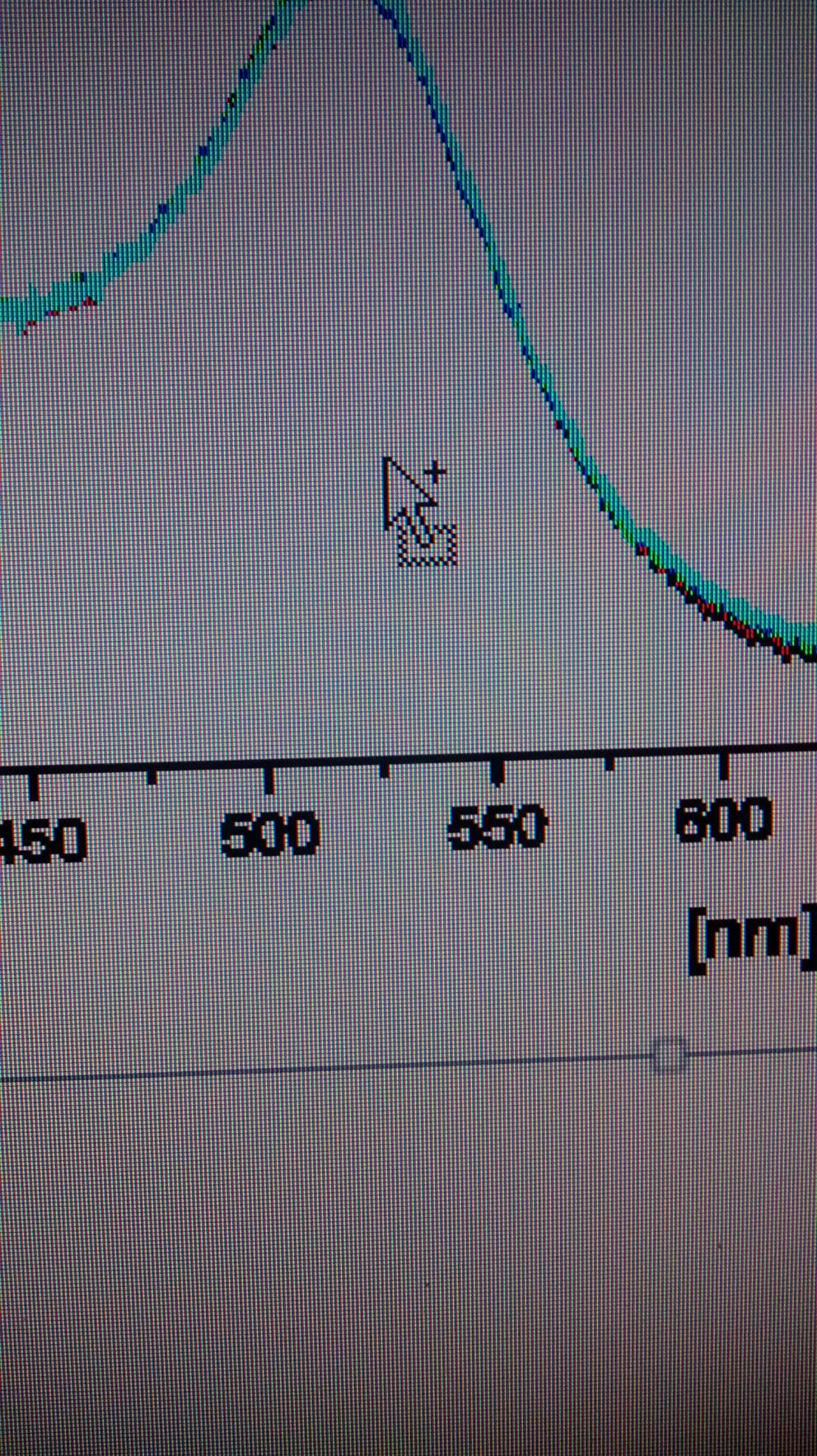

ich habe ein kleines Problem mit Word und konnte auch bei längerer Recherche keine Lösung finden. Ich habe bei Word 2010 eine .docx-Datei, die etwa 50 Grafiken erhält. Diese Grafiken würde ich gerne alle auf 45% der Originalhöhe formatieren. Früher habe ich hierzu einfach die Bilder nach und nach bei gedrückter STRG-Taste angewählt und anschließend alle zusammen formatiert. Wenn ich das jedoch jetzt mache erscheint ein Pluszeichen neben dem Mauszeiger und ich kann durch ziehen das augewählte Bild kopieren, mehrere Bilder markieren kann ich dadurch nicht. Im Internet habe ich gelesen, dass zum Teil auch die Shift-Taste hierfür verwendet werden kann, jedoch funktioniert auch das nicht bei mir.
Hat jemand eine Idee, woran das liegen kann, vielleicht eine in der Tiefe der Word-Einstellungen versteckte Funktion? Bin mir ziemlich sicher, dass es früher funktioniert hat.
