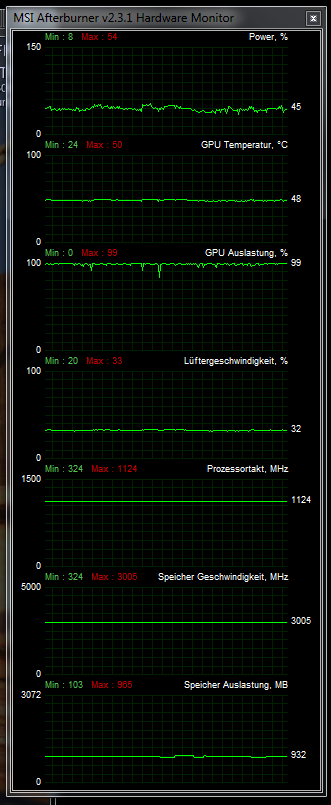

Hier mal ein Bild der Auslastung während Heaven läuft:
Während Heaven läuft, reagiert das komplette System ziemlich langsam, alles ist ein bischen verzögert und geht nicht so fix wie ich das von meinem Rechner gewohnt bin, auch wenn im Hintergrund etwas aufwändiges läuft.

Powerlimit auf 54%
Ist das so richtig?
Ich kenn mich mit den neuen Nvidias nicht aus, aber sollte das nicht auf 100%?
Das läuft momentan noch niedriger (35-40), im Afterburner habe ich das schon von 100 auf 112 (maximal mit dem Slider) erhöht, ohne veränderung.
Nachtrag: Testweise vcore um 50mV erhöht, nach dem ein Treiberabsturz während Heaven kam; keine Veränderung
PerfCap Reason kann ich bei mir nicht finden, oder auch nur irgendwas was sich in der Richtung anhört.
Gibts dafür eine spezielle Version, muss ich das irgendwo aktivieren ?
