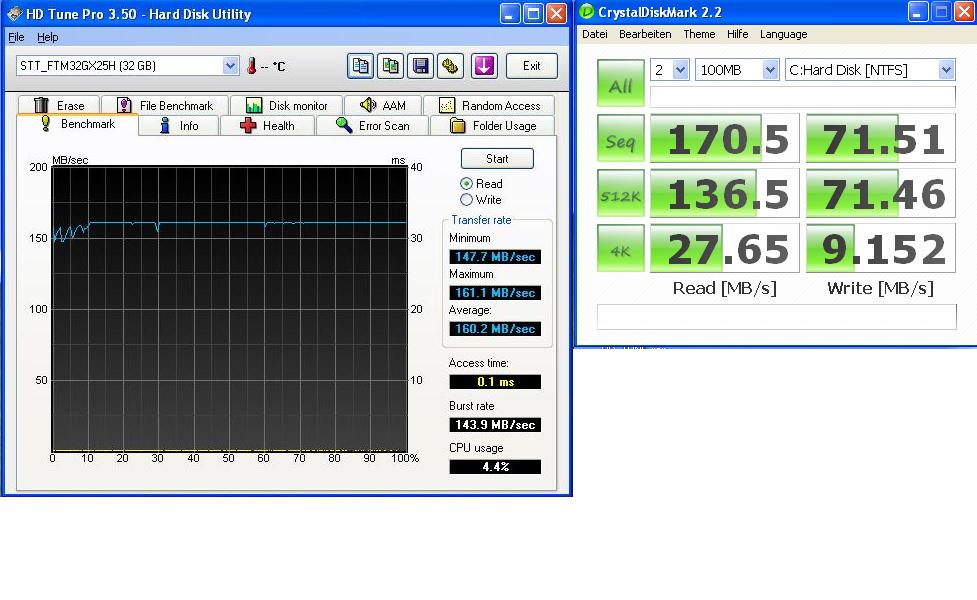

Habe grad eben mein nagelneues Ultradrive ME mit 32GB gebencht und feststellen müssen, dass ich weeeiit von den Herstellernagaben weg bin. Ist normal, die isnd eh etwas überzogen, aber auch von den benches vieler User bin ich weit entfernt. Aber seht selbst, im Anhang ein Bild mit HD Tune und CrystalDiskMark.
Woran kanns liegen? Alignment ist 64. Disk ist fast leer, nur mein 32Bit Xp mit Treibern und einer Hand voll Programmen ist bisher drauf. Schlappe 4,7 GB sind beschrieben.
Besonders die Write Werte sind unter aller Kanone.
Die SSD läuft im AHCI Modus, ahbe per NLite Treiber direkt in die XP CD integriert.
Mein System steht in meiner Sig!

Die SSDs haben markante Unterschiede in der Writeperformance. 32GB sind viel langsamer als 128er oder 256er.
Nichtsdestotrotz ist das Ergebnis doch etwas niedrig. 4k Read sieht gut aus. Auf meinem Laptop habe ich bei Seq. und 512k Random Read ähnliche Werte - jedoch habe ich bei Seq. Write und 512k Random Write knapp 100MB/s.
Sind also schon etwas niedrig. Auch der Seq. Read bei HD Tune - da hab ich doch auch höhere Werte...
Hast du den IDE-Modus schon getestet? Neueste Chipsatztreiber?

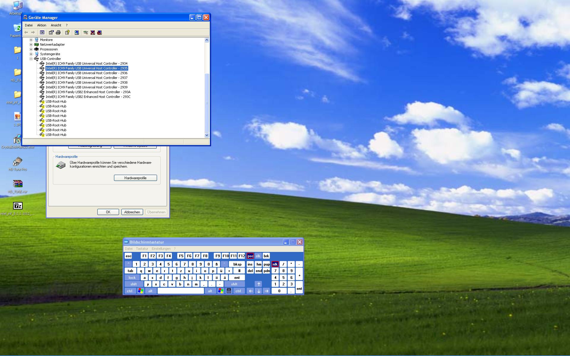

soo chipsatztreiber von station drivers sind drauf. ergebnis: speed gleichgeblieben, usb anschlüsse funzen nich mehr. sämtliche usb root hubs zeigen treiberprobleme ^^ ich sitz her nu mit einer uralt kugel-kabel maus + bildschirmtatarur. wo krieg ich nun die treiber her?
So, es gibt für das Problem nen patch, den ich nach langem Klicken und Waten installieren
konnte. Nun also USB mäßig alles wieder in Butter.
Was die SSD angeht allerdings nicht. Was mich besonders wundert ist, dass bei größeren Daten im CrystalMark die Read Rate leicht steigt, die Write Rate jedoch bei ziemlich genau 71 wie festgewachsen ist. irgendwas limitiert doch hier. und die SSD kanns eigtl. nicht sein, die muss mehr können.
Im IDE Modus gibts keine Veränderung und wenn doch, dann eher zum leicht Negativen.
Der SATA Controller? Hmm, aber soo schlecht ist das Board und der Controller doch eigtl. nicht. Meinst du wirklich dass der nicht mehr hergibt? Das wäre einerseits gut (dann ist mein "Baby" doch nicht "kaputt") andererseits will ich nicht losgehen und ein neues Board kaufen müssen.
Gibts vllt. andere user mit dem Board und einer SSD die soetwas bestätigen können? Dürfte dann ja nicht nur bei den ST UDs passieren, sondern bei allen die mehr als 71 MB Write Rate und ca. 180 MB Read.
Ich bin mir sicher dass dass Board limitiert. Aber viel mehr werden andere Boards auch nicht schaffen. Ich habe SSDs auf ICH10 und SB600 getestet.
Woher kommen denn dann die Benches von anderen usern? Teilweise haben die mit nem Laptop ähnliche oder gar höhere Werte. Und ich bin mir sicher, dass die Boards da eher schlechter sind als meins.

Nicht wirklich. Vergleich mal die Werte von Eggcakes Screenshot mit meinen. Besonders die Schreibwerte sind unter aller Sau. Und auch die Benches anderer User, teilweise sogar in Laptops sind besser.
