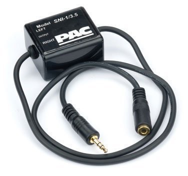

Ich tippe eher auf ein Masseproblem, versuch es mal mit dem Filter hier.
Wenns nix hilft kannst du ihn ja wieder zurück schicken
http://www.amazon.de/FGA-35-Massetr...04980183&sr=8-1&keywords=entstörfilter+klinke
Ansonsten wie du schon sagst: die Optische variante oder ne USB Soundkarte versuchen
Ich schließe mich TUXs Lösung an und würde einen Filter einschleifen.

In der Zwischenzeit bestell ich mir den von Tux empfohlenen Massetrenner, auch wenn ich sehr skeptisch bin da dieser Massetrenner wohl die unteren Frequenzbereiche herausfiltert.
