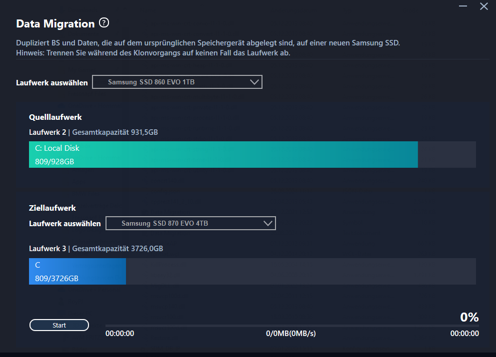

ich habe viel Ärger mit der Migration zu einer neuen SSD und hoffe nun, dass hier jemand einfach eine schnelle Lösung hat :)
Zunächst wurde mir eine falsche SSD geliefert (also laut Aufkleber und Verpackung korrekt, laut all meinen stundenlangen Tests, da ich natürlich dachte es liegt an mir, einfach ein falsches Gerät).
Nun habe ich das richtige, eine Samsung EVO 870 4TB. Dorthin wollte ich mit dem Samsung Data Migration Tool meine Daten der Systemfestplatte kopieren und die neue Festplatte dann als neue Systemfestplatte verwenden. Alles gewöhnlich, alles schon gemacht.
Allerdings wird meine Festplatte durch die Kopie anscheinend in MBR formatiert und nicht in GPT, somit kann sie maximal 2 TB pro Partition haben?
Jedenfalls kann ich sie hier nicht mehr erweitern.
Da dies nicht ging habe ich also auf GPT formatiert und die 1h Datenkopie nochmals laufen lassen -> gleiches Resultat.

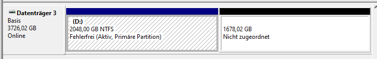

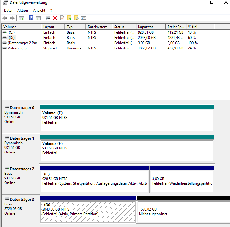

Was ich mich frage: Ist das Bild oben aus der Datenträgerverwaltung nach dem "Klonen" (Datenkopie)? Weil wenn ja: Da fehlen ja dann noch Partitionen.
Ich würde auch den Weg über andere Tools gehen, wie es z.B. honky-tonk empfohlen hat.
Das ist das ganze Bild, die D-Partition habe ich schon erweitert auf ihr Maximum, war vorher etwas kleiner.
Reaktionen: tollertyp

Bin ich der einzige, dem das Partitionsschema sehr merkwürdig vorkommt?
Reaktionen: SuperHeinz, redjack1000 und nutrix
RoyPJ schrieb:
Ich will die neue SSD ja als Systemplatte verwenden.
Dann nochmal neu, weil das paßt vorne bis hinten nicht.
MBR ist veraltet, und sollte nicht mehr verwendet werden, sondern immer GPT.
Ebenso fehlt bei Dir die ESP und die Wiederherstellungspartition, die Windows 10/11 als Standard erstellt.

@RoyPJ
Das wird so nichts, Du hast die Wiederherstellungspartition nicht korrekt übernommen.
Eingabeaufforderung oder Powershell als Administrator öffnen
Code:
PS C:\Users\ich> diskpart
Microsoft DiskPart-Version 10.0.22621.1
Copyright (C) Microsoft Corporation.
Auf Computer: SERVER
DISKPART> select disk 3
Datenträger 3 ist jetzt der gewählte Datenträger.
DISKPART> clean
Dann Datenträger 3 in Datenträgerverwaltung auf GPT umstellen. ABER Du brauchst bei GPT eine EPS, daher mußt Du noch eine EPS erstellen. Das machen Tools wie Paragon Festplattenmanager, Parted Magic oder Minitools automatisch, wenn Du eine EPS erstellst.
Und dann kannst Du nicht 1:1 Windows im laufenden Betrieb kopieren, sondern mußt mit einem anderen OS starten, sei es Linux, oder Du arbeitest über ein Backupprogramm, indem Du von C:\ ein Image erstellst. Und dann mußt Du zudem noch eine Wiederherstellungspartition auf Datenträger 3 einrichten. Das kannst Du alles manuell machen, aber einfacher wäre es, Du hängst Datenträger 2 ab, installierst ordentlich Windows auf Datenträger 3 neu, wenn er leer ist und auf GPT eingestellt wurde. Dann wird automatisch einen korrekte EPS, C:\ und Wiederherstellungspartition erstellt. Und dann kopierst Du einfach Deine C:\ Imagesicherung wieder über das neu installierte C:\. Schon hast Du alles ordentlich wieder.
