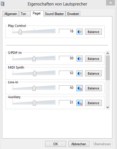

So sehen die "Pegel" zurzeit bei mir aus:
Ich habe den oberen Pegel auf 10 gesetzt und alles war wieder in Ordnung.
Aber welcher war jetzt für das Mikro?
Man sollte vielleicht nicht wild Reglern verändern ;). Hörst du jetzt ein Rauschen, hast du was bei der Ausgabe geändert. Das MIkrofon hat jedoch nur etwas mit der Aufnahme zu tun. Die Aufnahme findest du nicht beim Lautsprecher sondern beim Mikrofon! Dort kannst du einmal den Pegel und dazu den Gain (Anhebung) einstellen. Quasi jedes Mikrofon benötigt eine Anhebung. Diese stellst du ein und dann schaust du, dass du den Mikrofonpegel soweit wie möglich reduzierst. Kannst du mehrere Pegelanhebungsstufen einstellen, versuch es mit einer möglichst niedrigen Stufe, da die Verstärkung auch Neben- und Störgeräusche verstärkt.
