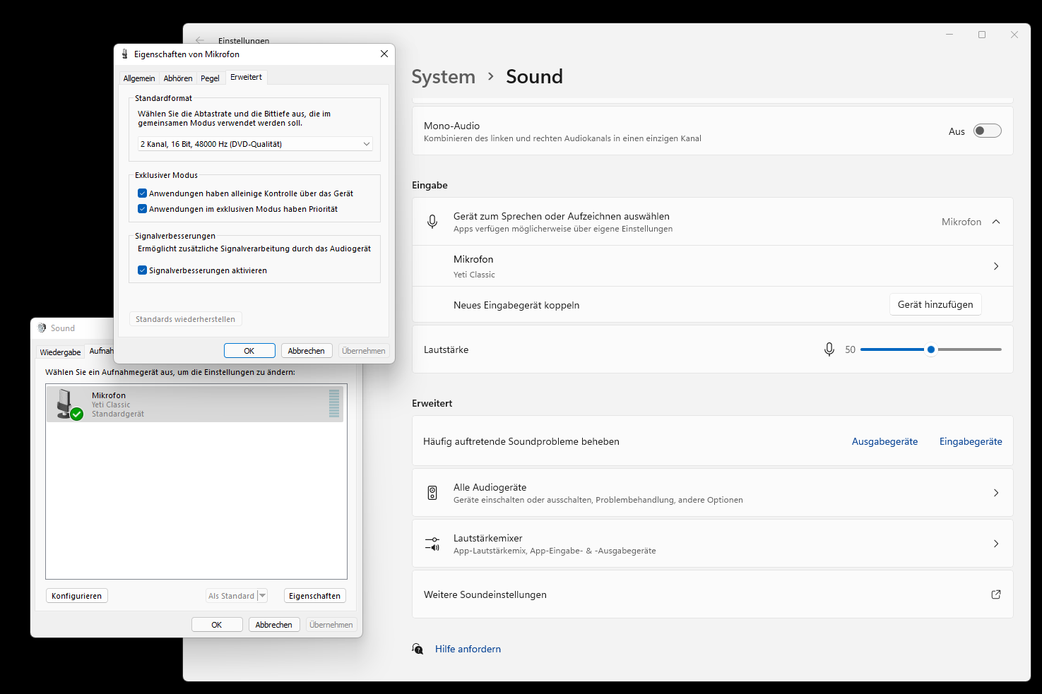

Servus,
seit meiner Umstellung von W10 auf W11 funktioniert mein Mikrofon nicht mehr wie es soll.
Auf W10 funktioniert es weiterhin ohne Probleme.
Problem:
Ist das Standardformat im Mikrofon auf „2 Kanal“ (Stereo) eingestellt, höre ich die Audioaufnahmen nur rechts.
Stelle ich Standardformat auf „1 Kanal“ (Mono), dann bekomme ich als Audio Feedback nur rauschen bzw. das Mikrofon nimmt in z.B.: Audacity nicht mehr auf.
Ich benutze ein Rode NT1, welches am Alto ZMX52 Audio Interface angeschlossen ist, welches mit dem Behringer UCA222 verbunden ist.
Ich weiß, dass das Problem mit Software zu lösen ist, das müsste doch aber auch mit den Windows Einstellungen funktionieren, oder übersehe ich hier etwas?
Treiber Updates wurden gemacht, brachten aber keinen Erfolg.

Leider ist es das nicht. Mir ist aber etwas aufgefallen.
An meinem Audio Interface schlägt die rechte Seite aus, nur aufgenommen wird nichts außer rauschen.
Schätze auch, dass das ein sehr spezielles Problem ist.
Werde wohl dafür eine Software nutzen.
Vielen Dank für den Ansatz!

Muss vom Ursprungspost etwas richtigstellen...
Das Alto ZMX52 ist natürlich das Mischpult, das Behringer UCA222 das Interface.
Bei dem Mischpult, wie auch beim Interface, ist der Ton auf beiden Seiten vorhanden.
Mit dem Ausschlag meinte ich, dass das Mikrofon im 1 Kanal Modus, wenn ich in das Mikrofon rede, nur rechts ausschlägt.
Für das Interface verwende ich den: ASIO4ALL USB Audio Driver in der neuesten Version.
ASIO4ALL USB deinstallieren (der ist glaub ich noch gar nicht für win11 freigegeben).
Im Gerätemanager Mikro ebenfalls deinstallieren.
Neu booten und win den Standard Treiber installieren lassen. Probier das mal.
Reaktionen: lukas1997
Du bist ein Held, Kurfuerst.
Der Treiber war tatsächlich das Problem.
Dachte, dass das eigentlich keine Rolle spielen dürfte, da W11 auf W10 basiert, aber hey, so kann man sich täuschen.
Vielen Dank! :)
Reaktionen: Tatortreiniger
Bitte gerne, schön daß es jetzt funktioniert.
